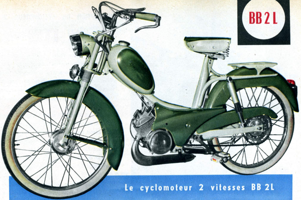

Avec le retour des beaux jours, je me suis remis a bricoler m'a bécane.
Au niveau du pot d'échappement, il ne correspond pas à celui de l'image, il est bien plus court.
Je voulais donc savoir si il y a eu des modèle BB2L avec des pots plus court?
Pour le moment j'ai bricolé une patte afin de fixer le pot. Je trouve que la mob n'est pas très nerveuse et la seconde a énormément de mal a monter dans les tours...mème sur le plat. Pourtant joints spy et piston neuf et la soupape a été rodé.
Je me dit donc que la boite de vitesse a du être dimensionné pour le pot d'origine qui date d'avant le bridage obligatoire contrairement au pot actuel.
Ou bien est-ce normale pour ce modèle, ce qui justifierai le modèle 3 vitesse?
Pouvez vous me donner vos avis?

Il n'y a pas de différence de performance avec le pot long...
Par contre, c'est pas normal que t'arrive pas à tirer la seconde.
L'avance est bien calée ? La couronne est de la taille d'origine ?

Slt,
oui il y à eu plusieur montage, le premier est le Wilman (celui de la photo),qui est à montage à bride avec 2 petite vis, et plus tard un pot plus cout, plus gros en diamètre avec fixation au cylindre à vis, tu peu voir un échappement Wilman (celui de la photo) sur ce post:
http://cyclopeugeot.xooit.com/t4913-Restauration-echappement-Wilman.htm
Si ta fixation est avec la grosse vis , c'est certainement le plus court.

Attention, il y a eu le long et fin avec la fixation à vis ... C'est d'ailleurs celui-là qui équipait la plupart des BB2L

Ben non, il parle de la soupape de décompresseur.
