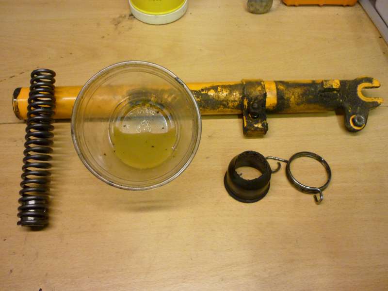

- le ressort de fixation du manchon anti poussiere d'une des deux fourche

-Pour les suspensions avant, elles fonctionnent impeccable, sans faire exprès j'ai fait désolidarisé les deux tube d'une d'entre elle laissant apparaitre le ressort :/
Voilà place au question maintenant ^^ :
-comment fait on pour resolidariser les deux partits de l'amortisseur ?

houla tu dais avoir un ressort cassé .. point faible a dessus

Pour ce qui est de ressort oula
si je comprend bien avec désolidarisé
ou bien ta ceci et no stress
=> tu vise dans l'autre sens et ca devrais tenir
par contre ci ta ceci ( bon la c'est vraiment l'extreme )
la tes vraiment mal barer vu qu'il te faut des ressort neuf (dur dur a trouver ) pour les changé et de bien voir qu'il ne reste plu aucun déchet au fond.....
je rigole a propos des ressort je relancerais une deuxième serie bientôt donc pas besoin de chercher pendant plus de deux ans comme j'ai fait avant d'avoir un ressort non cassé en main que j'ai alors vite fait faire reproduire Mr. Green Okay ....

pour ce qui est de la désolidarisation, c'est plus un "déboitage" le ressort est entier donc pour le remettre le visser dans le sens inverse d'un vissage ( en dévisse pour visser ? lol )

ah bein cool Okay a propos du ressort => tant qu'il est sorti je te conseille de le dégraissé et bien analysé si ton ressort est attaqué par la rouille( l'eau a pu être stagné s jamais ton souflet était cassé...) => non pas que je veux t'en vendre mais pour t'évité dans x temps de te rentendre avec la question " comment j'enlève un déchet de ressort qui est au fond du mon fourreau ?" => c'est pas une parti de plaisir...
