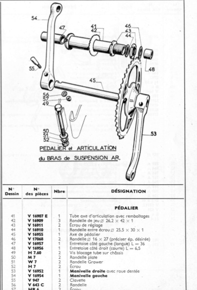

Afin de finir la restauration de mon BB2L, je suis à la recherche d'un axe de pédalier. J'en possède actuellement un qui ne semble pas être le bon, trop long (21cm). Quelle est la longueur de l'axe d'origine?
Je voulais également savoir si le plateau doit être soudé à la manivelle de pédale ou bien a l'axe? (j'ai vue les deux cas sur internet)
Si quelqu'un a la pièce qu'il me faut je suis preneur!

La manivelle est soudée au plateau, l'axe est indépendant. Je ne connais pas la longueur, au pire tu peux le raccourcir.

raccourcir?! et la clavette, tu fais comment?
Y'a t-il des rondelles, entretoise sur l'axe?

J'ai bien dit, au pire !! En refaisant le logement de la clavette à la Dremel par exemple Mr. Green
Tu n'as pas le catalogue des pièces détachées ?

merci, j'ai le catalogue mais la longueur de l'axe n'est pas donné. J'vais essayer de trouver un axe plus cour.

Si tu as le catalogue, tu sais qu'il y a des entretoises alors ... Mr. Green Mr. Green
