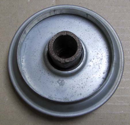

Je possède un cyclo BB Griffon (plaque des mines de 1957). Comme beaucoup je souhaiterais remplacer mon coupleur centri par un embrayage diam 100. Je souhaiterais tout d'abord savoir si ce remplacement est réellement  possible (j'ai du mal à faire le tri dans tout se que j'ai pu lire à droite et à gauche). Le cas échéant, quelque pourrais t-il me communiquer le modèle exact d'embrayage 100 à rechercher pour effectuer ce remplacement.

Il y a deux modèles de Centri, poste une photo et je te dirais si c'est possible. Si ce n'est pas le cas, il faut soit recharger le Centri, soit changer le vilebrequin pour adapter un D100 ...

Mon centri se présente comme celui-ci :

Petite précision : la pièce au centre est carré avec les angles arrondis... mais je penses que tu connais bien ce type de centri.

Il est possible d'adapter facilement un D100 à la place. Tu as le dernier modèle de Centri.
Il y a deux diamètres de poulie de D100 mais je ne connais pas les détails. Peut être tu auras à changer la courroie.
Peut-être celui-ci :
http://www.leboncoin.fr/equipement_moto/285881911.htm
