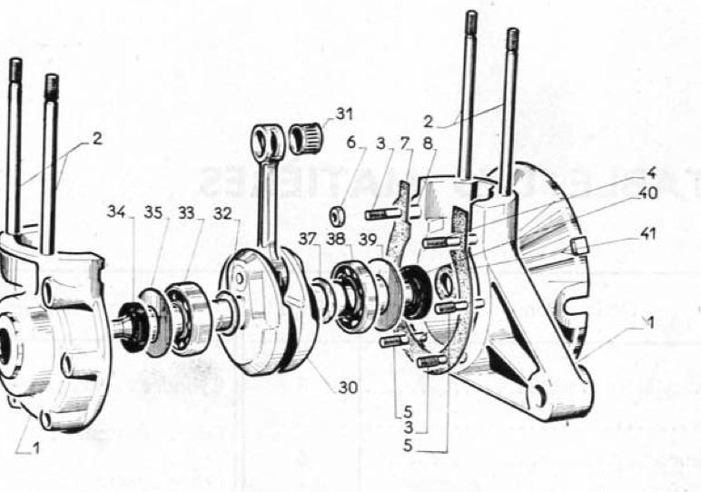

jais ouver le moteur mais je ne sait pas comment décoller les joins spi des carters!!!! HELLLLLPPP et ou acheter les roulements.

et jai trouver une rondel en fer a quoi elle sert
Messages: 11 262
MessagePosté le: Lun 11 Juin - 16:31 (2012)    Sujet du message: restauration Peugeot BB Répondre en citant
Les joints sortent en faisant levier avec un tournevis. les roulements et les joints spi sont les mêmes que ceux des 103 et se trouvent facilement sur internet ou chez Peugeot cycles.

qu'est que la rondelle en fer???
Messages: 11 262
MessagePosté le: Lun 11 Juin - 19:26 (2012)    Sujet du message: restauration Peugeot BB Répondre en citant
La grande rondelle sépare le roulement du joint.

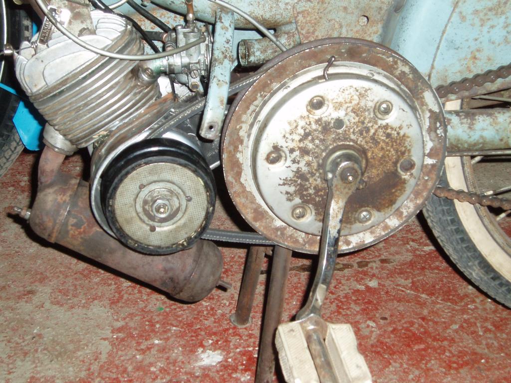

merci le moteur que je restaure a un embrayage centri puige le remplacer?
Messages: 11 262
MessagePosté le: Mar 12 Juin - 21:14 (2012)    Sujet du message: restauration Peugeot BB Répondre en citant
peut être que tu puige, j'sais pas !
Il faut voir la longueur du vilo et comparer. Si c'est possible, il faut que tu trouves un embrayage diamètre 100 avec variateur ... pas facile ...
