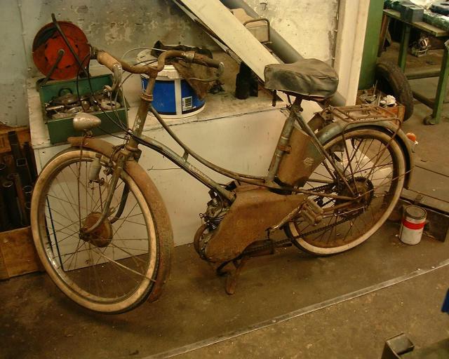

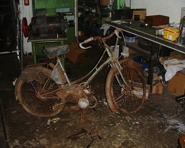

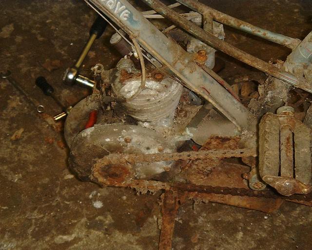

voici 2 cyclos Cazenave un peu plus anciens que le tien: le bordeaux est équipé d'un vap 55 (allumage par volant magnétique ABG) et le vert d'un vap 57 (allumage par magnéclair ABG, sorte de rotor interne).
la tienne est sans doute un peu plus récente avec son cadre coque, je dirais vers 1960. j'en causerais à mon pote qui aura peut être des infos en plus. mais ne désespère pas, cazenave est une marque de cyclos relativement courante, tu devrais pouvoir trouver de la doc.
moteur lavalette? j'en doute, car à ma connaissance tous les cazenave sont montés en vap ou en sachs, cazenave à dailleurs racheté vap au début des années 60 (puis paloma), mais rien n'est impossible!...
ceci dit, regarde ton allumage, si c'est un cache (ou un plateau) rectangulaire, c'est un magnéclair ABG et donc un moteur vap 57 ou dérivé. dans ce cas, tu peux déja aller voir la documathèque Vap

Je m'incline au vu de tes photos Pakito, je n'ai plus de doute... tu as raison. Wink
J'avais une Cazenave que je viens de donner, je ne me rappelle plus la marque du moteur mais je crois que c'était aussi un VAP mais d'un tout autre genre.
Que j'ai réussi à faire marcher parfaitement sans changer la moindre pièce !!
mis à part les pneus et la jante AV grignotée par la rouille

wahou mcbb elle dormait ou celle la? au fond de l'océan?
pas mal pakito!!! apparament les couleur sont plus libre que sur les BB!

sympa aussi ta cazenave mcbb, c'est bien un moteur vap mais encore un peu plus ancien: vap A, vap B ou vap G , (entre le vap4 et le 55). quand je vais lui dire que tu l'as donnée, j'en connais un qui va être jaloux...
ça ne m'étonne pas trop que tu ais put le faire tourner comme ça, les vap sont trés robustes et trés performants pour leur époque, de trés nombreuses marques les ont montés, ce n'est sans doute pas un hasard...

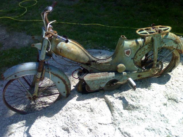

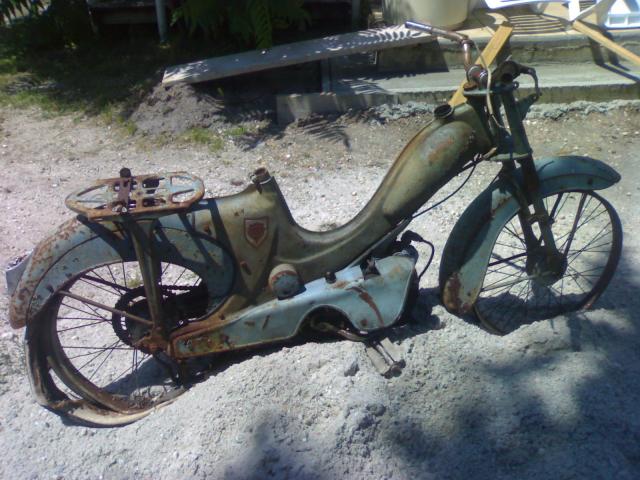

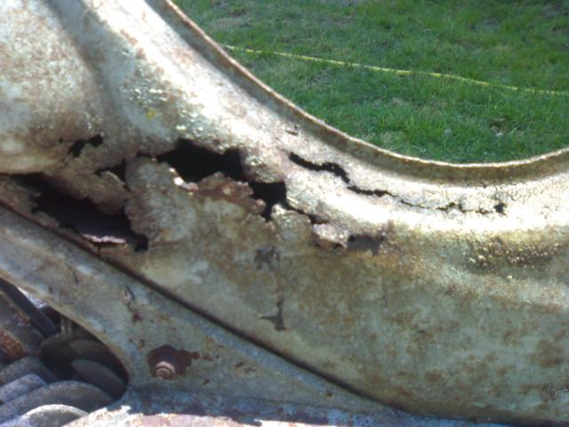

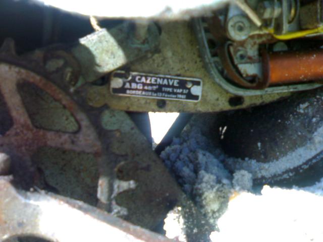

voila donc la bete!!! (planté dans la grave car pas de béquille)
aie aie aie!!!!
qui a voter pour le VAP57???

MessagePosté le: Dim 22 Juin - 17:56 (2008)    Sujet du message: est-ce une BB? Répondre en citant
ah oui là, c'est rouillé...

j'aime relever les défis!!!!
c'est pas mal de boulot de carosserie mais c'est pas impossible

MessagePosté le: Mer 25 Juin - 23:27 (2008)    Sujet du message: est-ce une BB? Répondre en citant
jolie béte que cette CAZENAVE Okay !!!!
Les photos nous éclairent enfin sur la motorisation, il s'agit d'un VAP57 avec un allumage "magnéclaire". Un bien grand mot! il reprend en fait les système d'allumage par magnéto d'avant guerre et n'est pas plus performant pour autant que le simple volant magnétique de son prédécesseur le VAP 55.
Ce moteur est très courant et équipait des dizaines de marques dans la deuxième moitié des années 50 et au début des années 60. On trouve encore beaucoup de pièces d'occasion ou même neuves sur les bourses et sur le net. J'ai même trouvé un moteur neuf, emballé dans sa caisse VAP sur une bourse pour mon ALTIERE SPORT (le prix, c'est autre chose... Shocked )!!!
Pour le réservoir, un gros travail en perspectif!!! Mais rien d'insurmontable. Pour moi la seule méthode pour refaire cette corrosion perforante est de supprimer le morceau malade, reformer une tôle et la ressouder à la place. Un travail quasi impossible pour un novice de la carrosserie, mais tout à fait faisable pour un carrossier de métier. A mon avis la résine ne pourra rien faire dans ce cas...
Peut-être est-il plus simple de retrouver une seconde épave avec un cadre en état correct et refaire un cyclo avec les deux.
La très jolie ligne du cadre en vaut la chandelle Exclamation Exclamation Exclamation

C'est exactement ce que je vais faire!

vu l'état du réservoir, c'est le seul moyen... bon courage!!!
