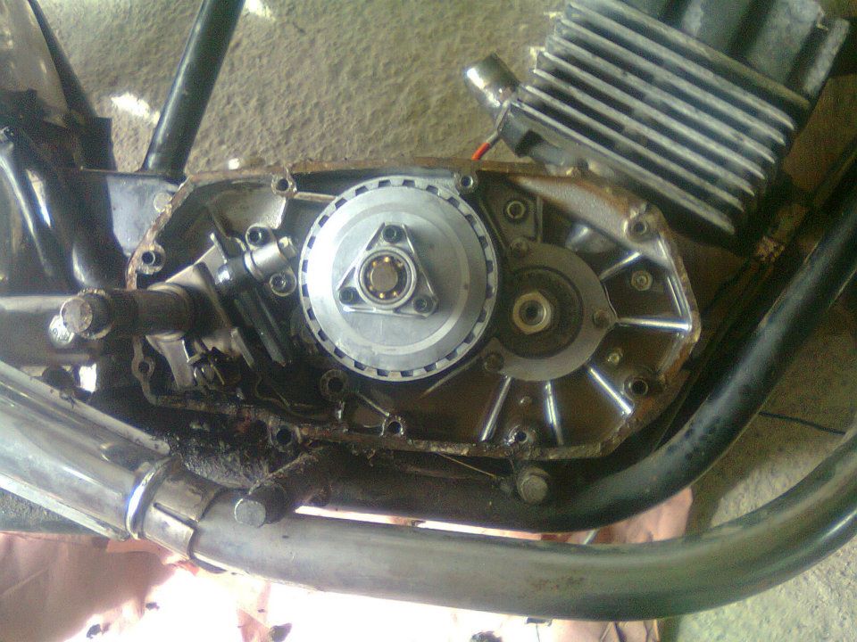

Mon embrayage.

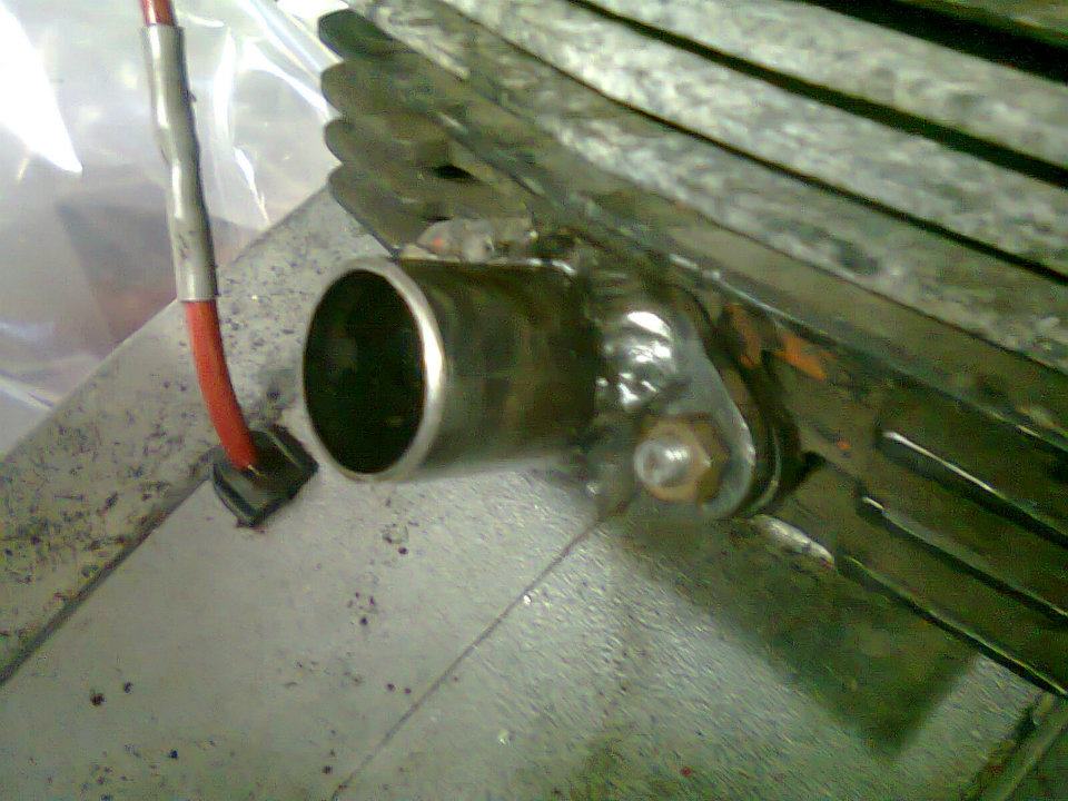

Pipe d'admission faite par mon père ( lamisere)

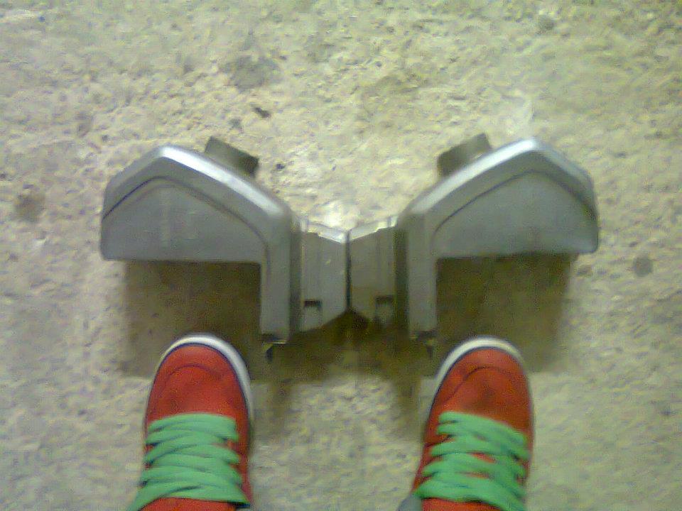

Ma boite à air.

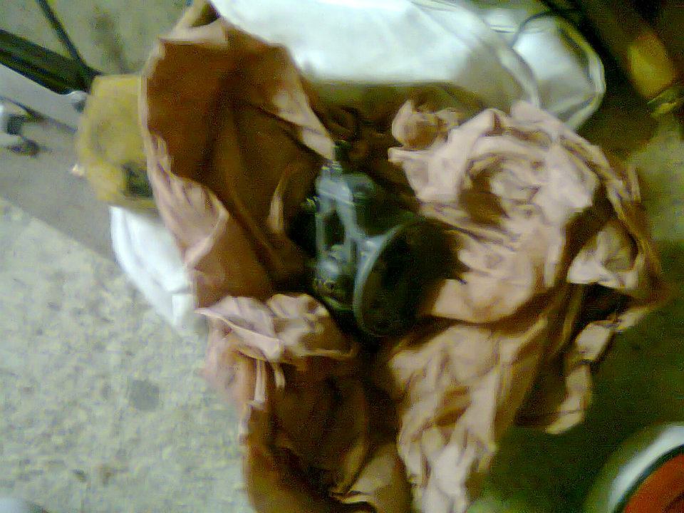

Mon carburateur dellorto gurtner

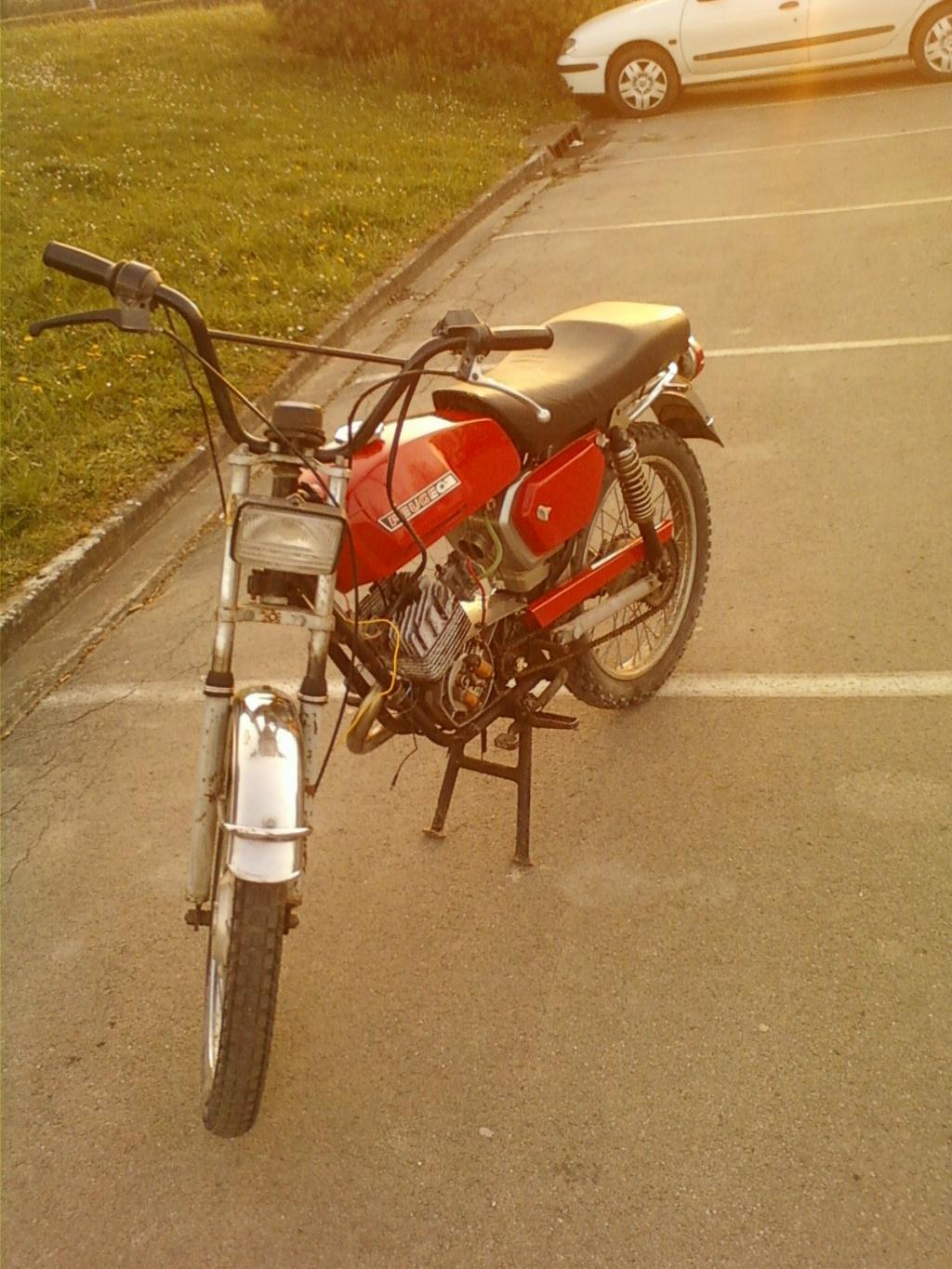

voici comment elle était le jours que je l'est acheter.

Gurtner ou Dell'orto le carbu ?? Shocked
Et pourquoi vous avez refait une pipe, elle n'allait pas celle d'origine ?
Pour ton embrayage, c'est quoi le problème ? Il patine ?

Gurtner le carbu, car la pipe d'origine était casser, et j'en est commander une je l'aurais elle arrive en septembre.
et non l'embrayage patine pas, le pignon ne ce soulève pas, et pourtant on l'a dégrippé.

Ben du coup, ça ne sera pas une pipe pour carbu de 19 ?
Je comprends pas ton problème, le pignon, il ne bouge pas normalement ce sont les disques qui sont censés s'écarter.

oui les disque ne s'écarte pas... j'y comprend rien à cette bécane, j'suis pas mécano, j'suis peintre en bâtiment lol.
Je vais essayer le carbu d'ma 102 en 14 voir, car avec le 19 elle s'étouffe et elle cal.

Tu ne m'étonnes pas qu'elle s'étouffe ... d'origine, c'est su 14. Le 102, d'origine, c'est du 12.

oui j'ai les Doc, c'est marqué 14, et celui de la 102 c'est un 12.
le 19 et trop gros, et pourtant le mec m'a dit qu'elle rouler niqu'el avec le 19, s'pour ça que j'comprend pas, pourquoi avec moi elle cal
y a 2 jours elle tener le ralentie et la aujourd'hui elle tien plus le ralentie. les vitesse passe niqu'el mes toujours pas d'embrayage.

pour ton embrayage tu demonte les 3 vis ( du 4 ou 5 allen ) et ensuite tu defreine le boulon en dessous ( il y a une rondelle qui le bloc tu l'ecarte du boulon avec un tournevis) et tu le desserre ton embrayage va sortir ( appui dessus en meme temp car y a un ressort ( l'ideal serai que quelqu'un tienne la mob pour pas qu'elle bascule ) pour pas cassé le filet ( et ensuite demonte l'autre pignon pour changer les joint spy si se n'est pas deja fait ( si elle fume beaucoup y faut les changer ) ( et pour 70 euro elle est tres elle )

La mienne était verte attend je vais poster une photo. le mec qu'il la peinte à fait ça à la rache.

et encore sa ma l'air d'etre bizard pour le vert d'origine ( tu devrait frotter un coin pour voir se qui apparait en dessous Wink ) ( deja il a l'air tres clair et generalement les caoutchouc etait pas peint ^^ ) ( tu as vu les photo de la mienne ?? )
