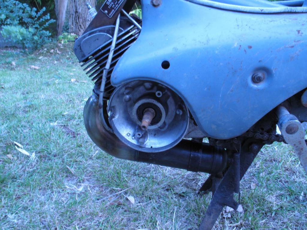

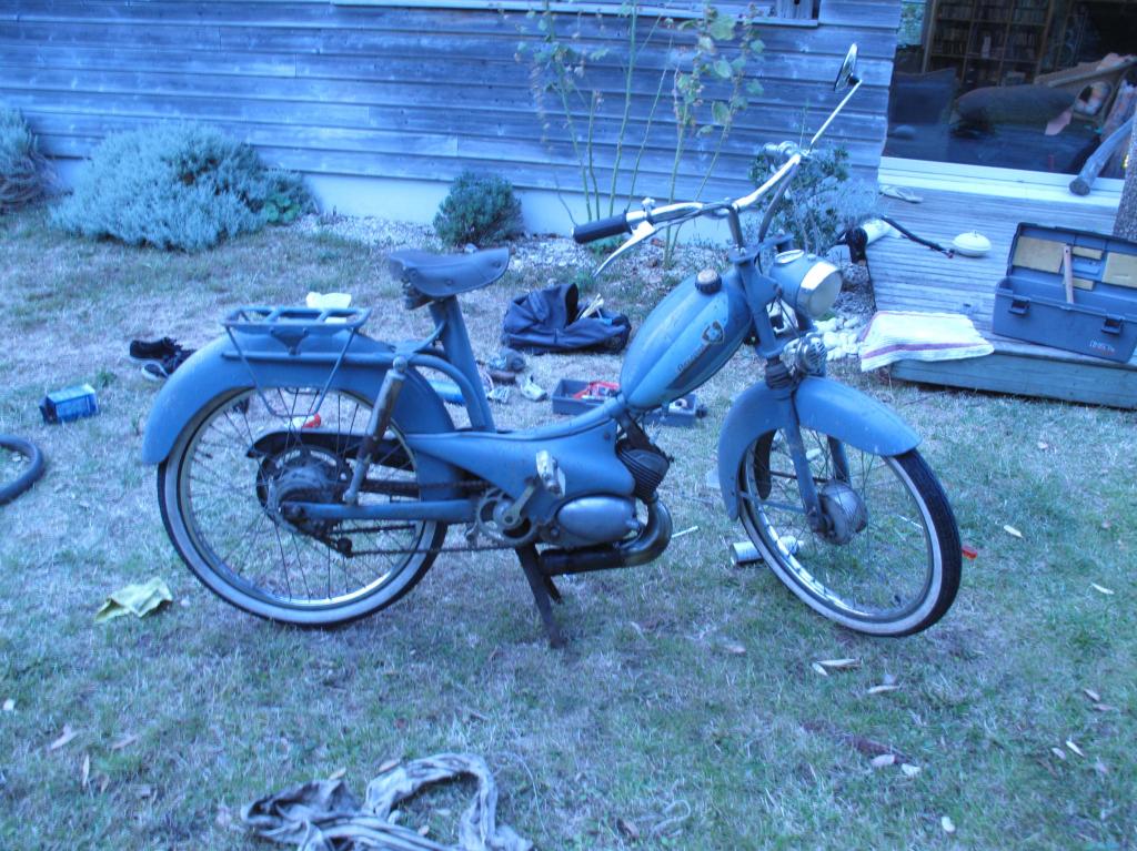

bonjour à tous, la bb est au bercail, voyez par vous même !
bb-romeo
MessagePosté le: Lun 27 Aoû - 22:56 (2012)    Sujet du message: allumage BB lt adaptable sur bb2L ? Répondre en citant
bb-romeo
MessagePosté le: Lun 27 Aoû - 22:57 (2012)    Sujet du message: allumage BB lt adaptable sur bb2L ? Répondre en citant
ce qu'il manque..

Il est propre ton BB2L, en bel état d'origine.   Okay
Faut que tu change la balance des blancs de ton appareil photo, on dirait qu'on est sous l'eau !!   Mr. Green

haha oui, à la nuit tombante, et j'ai viré le flash !

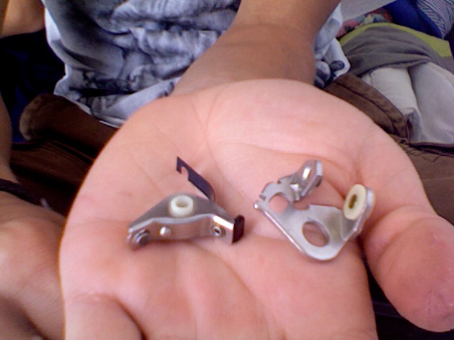

je me suis acheté des rupteurs inversés chez un vendeur de pièces détachées pour cyclo, mais il m'a donné la pièces en deux morceaux. Elle était dans un emballage scellé d'origine mais j'ai l'impression qu'il manque l'axe qui vient se placer dans le trou de la platine, je sais pas si tu vois de quoi je veux parler !

Mets une photo de tes vis, ça sera plus clair ... Il y a effectivement un téton qui dépasse coté platine. Tu peux peut être bricoler avec des vis de modèle automatique.

MessagePosté le: Mer 29 Aoû - 14:44 (2012)    Sujet du message: allumage BB lt adaptable sur bb2L ? Répondre en citant
Messages: 14 740
MessagePosté le: Mer 29 Aoû - 14:48 (2012)    Sujet du message: allumage BB lt adaptable sur bb2L ? Répondre en citant
Ah ben oui, il te manque l'axe et le boulon, effectivement ...
Et puis j'ai pas l'impression que c'est pour BB ...
Regarde la différence :
http://cgi.ebay.fr/rupteur-vis-patine-inverse-PEUGEOT-BB-neuf-/220766377415…

oula oui.. le vendeur qui me dit que c'est pour peugeot à boite de vitesses.. grr
je vais les prendre sur ebay alors ça sera plus simple et au moins j'aurai les bons

Oui et choisi le modèle que je t'ai envoyé car il y en a avec une embout en plastique qui est merdique là où on visse le fil.

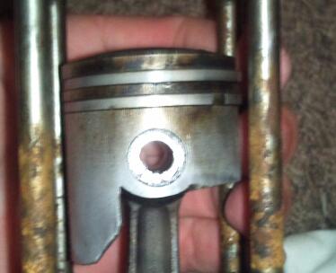

J'ai donc commencé par déposer le moteur. Je démonte le haut moteur, et là je vois un piston modifié, toute une partie enlevée (la partie du piston en face de la lumière d'admission). A part ça le cylindre est nickel, segments bons.

salut a tu une photo de ton piston Razz

MessagePosté le: Dim 28 Oct - 20:11 (2012)    Sujet du message: allumage BB lt adaptable sur bb2L ? Répondre en citant
voilà le fameux piston.. Smile

ah la gueule du piston !!!!!

Poubelle le piston !! Shocked

Comment se fait il qu'il soit comme ça ? En quoi ça peut mieux marcher ?
Quoi qu'il en soit ça va faire une pièce de plus à acheter... Je vais aussi prendre des segments comme ça je serai tranquille. J'ai cru comprendre que le piston qu'il faut est dur à trouver ?
Messages: 14 740
MessagePosté le: Lun 29 Oct - 14:22 (2012)    Sujet du message: allumage BB lt adaptable sur bb2L ? Répondre en citant
Non, c'est facile à trouver. Il faut prendre un piston avec segments d'épaisseur 2,5mm.
Fais attention à la lettre gravée sur le haut du cylindre. Ca correspond à la cote. Essaye de prendre un piston approchant à une lettre près pas plus.
bb-romeo
MessagePosté le: Lun 29 Oct - 14:27 (2012)    Sujet du message: allumage BB lt adaptable sur bb2L ? Répondre en citant
Ok ok, mais je comprends pas pourquoi ce piston a été modifié comme ça. On a retiré la partie se trouvant en face de la lumière d'admission, peut être pour obtenir une sorte de suralimentation ? Est ce que la fumée blanche et le manque de puissance peut venir de là et non des joints spi ?
Messages: 14 740
MessagePosté le: Lun 29 Oct - 14:32 (2012)    Sujet du message: allumage BB lt adaptable sur bb2L ? Répondre en citant
La fumée, non. Le manque de puissance, oui. Sans doute un petit malin qui y est aller un peu fort ... ou alors une casse lors d'un démontage.
