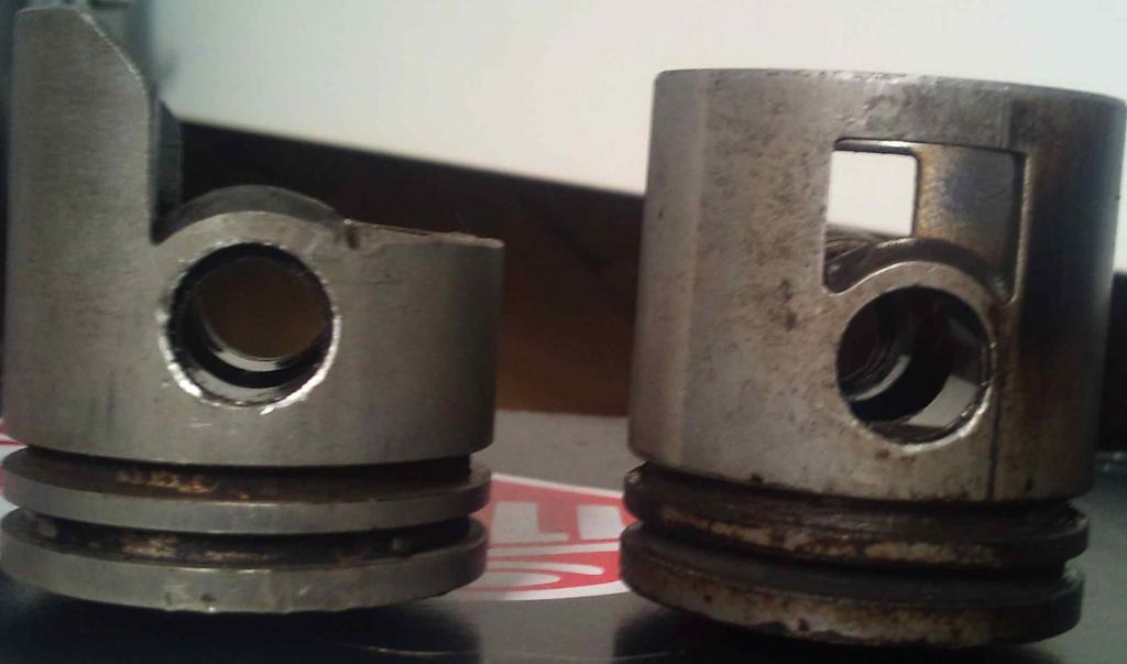

Piston démonté sur la LT, lettre F. Une fois inséré sans segments dans le cylindre H, il y a un tout petit jeu qui doit avoir son importance. Je monte les segments et je le réinsère. Les segments jouent leur rôle et ça a l'air pas mal, après je sais pas...
Les deux pistons :
Le F dans le cylindre avec segments :
Finalement j'ai changé d'avis ! Je veux faire le bas moteur pour partir sur un moteur fiable Wink

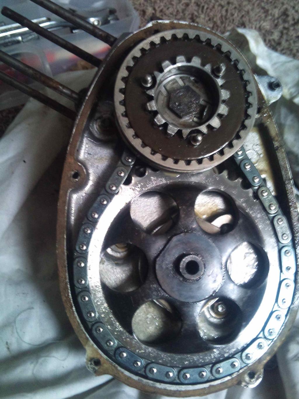

Je fais la vidange de l'huile de boîte (liquide beige visqueux) et je dévisse les vis de fixation du carter. J'ouvre, et je vois qu'il y a pas mal de trucs à démonter avant d'arriver au bout Smile
Je détords les rondelles freins et je dévisse l'écrou de 21 de la grosse poulie, et les 3 petits écrous de 7 de la petite.
J'enlève la petite platine, le ressort et là je tombe sur un boulon de 17 plutôt coriace. Je n'ose pas trop forcer, peut être s'agit t'il d'un pas de vis inversé???
Là où j'en suis :
Et comment enlever la grosse poulie ?

Ton piston ira. C'est pas du neuf mais ça marchera. Bien vérifier le jeu à la coupe des segments. Si tu as trop de jeu, mets des segments neufs.
La grosse couronne s'enlève en même temps que la petite.
Pour la vis, le pas est normal. Il faut bien bloquer la bielle avec un outils que tu fais passer dedans et que tu poses sur deux cales en bois.
Attention au remontage de ne pas serrer comme un bourin les petits écrous de l'embrayage qui se cassent facilement ...

C'est quoi le jeu à la coupe maximum ? je dois avoir un peu plus d'un demi millimètre mais il faut que je vérifie.

Le jeu doit être de 0,3 mm maxi. L'idéal c'est d'avoir 0,1 pour laisser un poil de jeu pour dilatation.

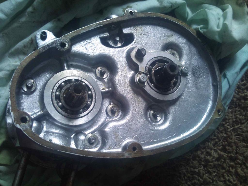

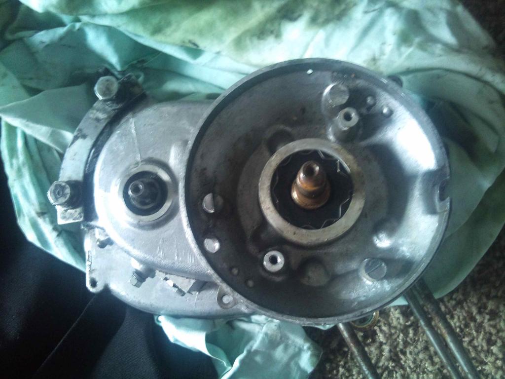

Bonjour, hier j'ai eu la vis, du coup tout est venu assez facilement. J'ai retiré les deux poulies et la chaîne. J'ai retiré les deux plaques de chaque côté et ça y est je vois mes roulements :
J'ai aussi retiré le pignon de sortie de l'autre côté :
Et là je suppose qu'il faut chauffer et les carters se dissocient ?

non surtout ne chauffe pas, il doit venir en tapotant sur l'arbre du vilebrequin et en jouant du tournevis au niveau du joint mais pas trop sinon tu risque d'abimer le bord
