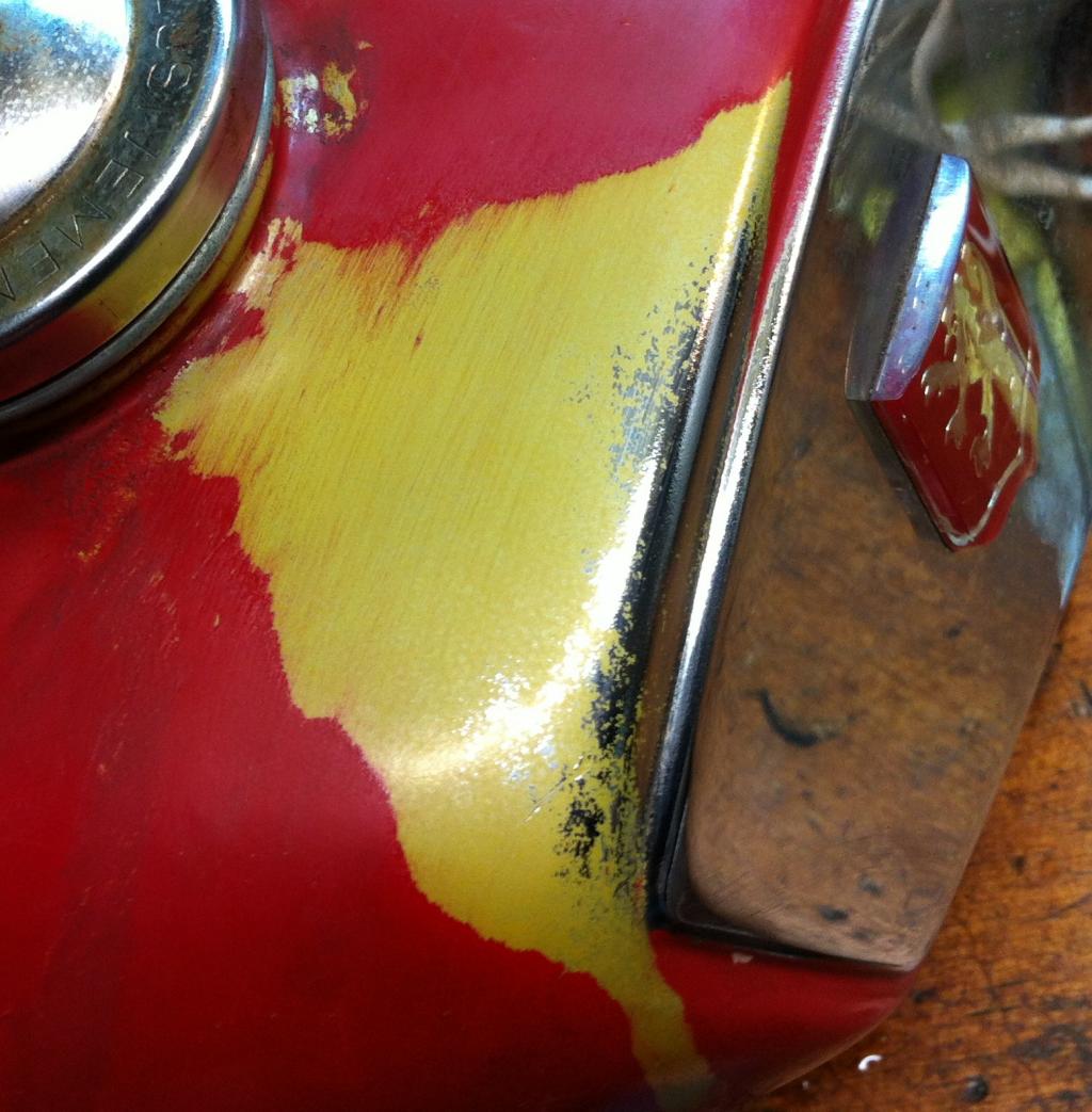

Ahrghhh.... Je suis trop naze !! J'ai déjà bousillé la peinture de mon réservoir... Bannir
Ca commence mal mon histoire.. Crying or Very sad

Bandit88 a écrit:
(...) Rinçage à l'acétone qui "absorbe" l'eau qui reste contrairement à l'essence (...)  par contre attention à la peinture ... extérieure.
C'était pourtant bien écrit (plusieurs fois même!!) dans le topic à ce sujet !!
http://cyclopeugeot.xooit.com/t84-Reservoirs-rouilles.htm
Honte à moi sur au moins 15 générations ....
De nouvelles photos sur ma page Picasa (lien dans la signature)
https://plus.google.com/110242802916365045892/posts

MessagePosté le: Jeu 13 Sep - 12:07 (2012)    Sujet du message: GT10 de Frank : Foire aux questions Répondre en citant
Il a été repeint à la bombe car la peinture d'origine ne s'en va pas comme ça et puis on voit que ça a débordé sur le chrome par endroit.
Encore un petit effort et il n'y aura plus de traces de rouille !

MessagePosté le: Jeu 13 Sep - 12:25 (2012)    Sujet du message: GT10 de Frank : Foire aux questions Répondre en citant
Bon honte à moi sur seulement 2 générations alors ... Rolling Eyes
Info pêchée aujourd'hui sur la toile je ne sais plus trop où mais qui semble confirmer ton analyse....
               "Le problème de la peinture en bombe c'est que si tu renverses du solvant ou de l'essence dessus.... la peinture est bouffée en quelques secondes, tandis qu'une peinture avec durcisseur ca tient super (j'ai effacé à l'acétone des tags faits pendant la nuit sur ma R5 et aucun dommage sur la peinture)"
Sinon pour l'intérieur et les traces de rouille, j'ai pas vraiment commencé l'effort.
Hier soir je voulais juste faire un essai (foireux) pour virer le gros fond de cuve dégueulasse qui sent pas bon du tout...
Le gros de l'effort c'est pour très bientôt.. mais faut déjà que je me remette de mes émotions..
MessagePosté le: Jeu 13 Sep - 18:35 (2012)    Sujet du message: GT10 de Frank : Foire aux questions Répondre en citant
Il a été repeint à la bombe car la peinture d'origine ne s'en va pas comme ça et puis on voit que ça a débordé sur le chrome par endroit. Encore un petit effort et il n'y aura plus de traces de rouille !
Maintenant que tu le dis, cela explique pourquoi il est jaune en dessous.... Je me posais la question...
La peinture jaune d'origine a tenu a l'acetone, elle...

MessagePosté le: Jeu 13 Sep - 19:01 (2012)    Sujet du message: GT10 de Frank : Foire aux questions Répondre en citant
Ok bon alors : Echange beau réservoir jaune d'origine contre un rouge rubis d'origine !!
Et je peux finir le nettoyage du rouge bombe... j'ai la méthode.. Very Happy
Plus sérieusement se pose maintenant pour moi la question d'enlever tout ce rouge ? si je dois refaire une belle peinture dans les règles ?
Ca ne sert à rien de repeindre sur une couche qui ne tient pas. Non ?

MessagePosté le: Ven 14 Sep - 13:26 (2012)    Sujet du message: GT10 de Frank : Foire aux questions Répondre en citant
Gwennadu a écrit:
Acetone?
Gagné !
Bon, hier soir, j'ai pris un petit chiffon acétoné pour nettoyer un peu (je continue mes spéléos-fouilles) et tout part vite et bien.
Je vais m'arrêter là le temps de faire saisir ma teinte actuelle par une "machine-bidule" et connaitre quelle teinte sera la bonne lors de la remise en peinture.
Je veux récupérer l'info de comment refaire la teinte actuelle pour ne pas dépareiller avec le reste des éléments peints (fourche, cadre, plastiques etc..)
Je note que même la sous-couche jaune part (un poil moins facilement).
Le réservoir semble initialement chromé. (cf photo)

MessagePosté le: Ven 14 Sep - 13:42 (2012)    Sujet du message: GT10 de Frank : Foire aux questions Répondre en citant
Le réservoir est entièrement chromé mais il n'y a que les flancs qui ont été polis, du coup le reste est un peu granuleux.
On peut penser que le jaune est un apprêt, sans doute passé également à la bombe.

Ok donc je vais poursuivre..
- faire saisir la teinte,
- nettoyer l'intérieur,
- protéger l'intérieur
- nettoyer l'extérieur,
- repeindre l'extérieur..
D'expérience sur vos réservoirs, personne n'a jamais rencontré ce problème de peinture "fragile" ?.
C'est étrange cette histoire de peinture à la bombe.

Si, c'est une mauvaise expérience souvent rencontrée ... Même avec des peintures modernes qui , quand elles sont encore jeunes ou de qualité moyenne, ne tiennent pas parfaitement à l'essence.
MessagePosté le: Ven 14 Sep - 15:40 (2012)    Sujet du message: GT10 de Frank : Foire aux questions Répondre en citant
Je confirme le chromage des reservoirs mais pas jusqu'a la fin de la production. Les reservoirs des anciens 104 et ou GT10 etaient tres convoités par les malfaisants de l'epoque car une fois decapés et polis c'etait le must de la customisation a l'epoque. C'est ainsi qu'un soir au sortir du Lycée je me suis retrouvé avec mon 104 sans reservoir ... et une paire de boulles de compet de devoir me fader les 6 kms pour rentrer a oied et en poussant....

J'ai fait un nouveau gros "test acétone" ce week-end.. Si si.. Very Happy
mais cette fois ci...
sur ma moto de tous les jours pour nettoyer de vieilles traces de sparadra bien collées.
La peinture étant déjà HS il n'y avait pas un gros risque !
Et puis je voulais vraiment en avoir le coeur net..
La peinture sur le réservoir de ma vieille meule n'a pas bougé, même les filets sont restés niquels ..
Comme quoi ..

- La teinte est saisie, il s'agit du RAL 3003, aussi j'ai fait un test avec une bombe de peinture, et si la couleur et bien la bonne, la teinte est plus claire.
Je vais aller montrer tout ça à mon peintre pour voir.
