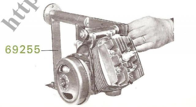

j'ai téléchargé la doc de la 104 sur le site  "le garage à tasses" et je voudrais savoir si quelqu'un a ou aurait les cotes pour le support moteur référence 69255 ou même le support car je voudrais faire le même support.
Merci  par avance,

MessagePosté le: Jeu 13 Sep - 20:16 (2012)    Sujet du message: Support moteur pour nos 104 Répondre en citant
une tite photo ??

voici une photo
Messages: 4 002
MessagePosté le: Jeu 13 Sep - 20:26 (2012)    Sujet du message: Support moteur pour nos 104 Répondre en citant
Laughing  un etau fait l'affaire  Okay

MessagePosté le: Jeu 13 Sep - 20:28 (2012)    Sujet du message: Support moteur pour nos 104 Répondre en citant
bin, tu fais comment ? tu fixe dans l'étau au niveau de la vis support ???
Messages: 4 002
MessagePosté le: Jeu 13 Sep - 20:34 (2012)    Sujet du message: Support moteur pour nos 104 Répondre en citant
tu mets ton étau sur le coté si etau rotatif et avec une tige filetée de diametre 10 formée en "L" ca vas tout seul Okay

MessagePosté le: Jeu 13 Sep - 20:35 (2012)    Sujet du message: Support moteur pour nos 104 Répondre en citant
tu as une photo qui m’éclaircirai ?

MessagePosté le: Sam 15 Sep - 14:49 (2012)    Sujet du message: Support moteur pour nos 104 Répondre en citant
bb1v,
 j'ai suivi ton idée mais en modifiant un peu, j'ai pris un bout de tube section 30x30, percé un trou pour une tige filetée qui fixe le moteur,  serrer ce tube dans l'étau ce qui me permet de faire un quart de tour , soit moteur vertical ou soit horizontal, suivant le besoin. Merci encore pour ton idée.
