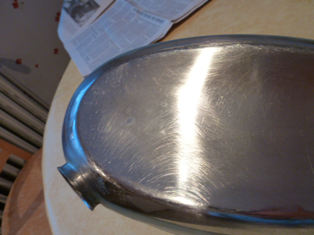

Merci pour votre recherche , mais la en l' occurrence il ne s'agit pas du sigle  en question , mais de celui sur une base métallique ( ? ) collé sur les réservoirs chromés !
Deux petites photos seront plus explicites .........
Je profite également de l'occasion pour vous demander comment on peut éliminer les micro rayures que le propriétaire précédent à du faire en nettoyant le chrome du  réservoir avec une  fine toile émeri !
Avec de la pâte à polir ( uniquement ) le résultat ne semble pas probant !?
Peut être existe t'il un produit " miracle " genre efface rayures ??????
D'avance merci !!

MessagePosté le: Lun 17 Sep - 06:57 (2012)    Sujet du message: Ou trouver le sigle Peugeot pour réservoir Répondre en citant
paille de fer 000 + huile de coudes Mr. Green

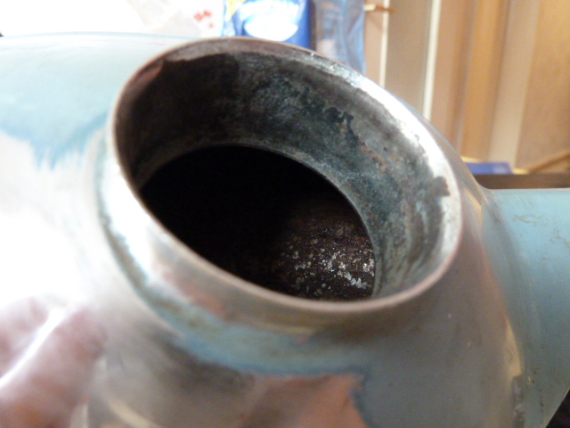

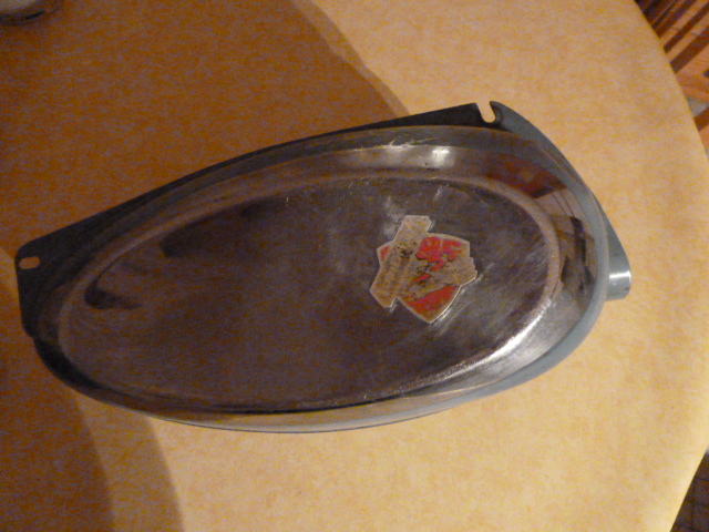

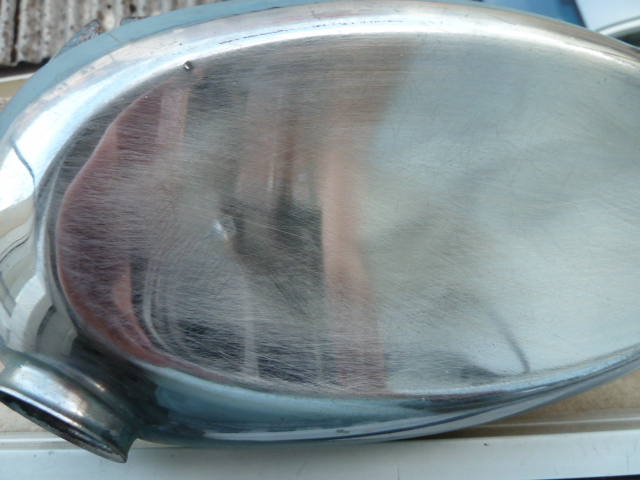

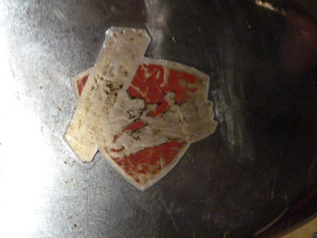

Deux nouvelles photos pour vous rendre compte de l'état réel de ce réservoir !
En réfléchissant " énergiquement " j'avais déjà anticipé pour un essai ( paille de fer + produit à polir + huile de coude  ) hier soir avec un début de résultat prometteur !!!
Mais comme le chrome est très dur j'ai donc intérêt à commander une " citerne " d'huile de coude !!
P.S.  reste toutefois à lui trouver l'autocollant qui lui va si bien !

houla il est bien griffé Sad  ca vas etre dur ...........

Juste pour revenir à mon problème de rayures , je reviens juste du "Chromeur" un des seuls restant sur l'est de la France et même de l'autre coté du Rhin  pour une expertise .
Alors diagnostic , les rayures que j'appelais " micro rayures " sont déjà trop profondes pour être effacées par un polissage adéquat . Première estimation , environ 180 Euros car dans le cas de ce réservoir il est nécessaire de rechromer toute la surface même celle qui sera repeinte !!!
A ce prix j'espère ( peut être )  trouver une occas en bon état et surtout à meilleur prix !!

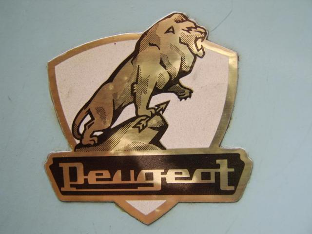

    Voila je reviens de la ( grande ) bourse de Lipsheim au sud de Strasbourg et je viens de trouver chez
    Patrice Prieur ' les sigles de réservoir bb ( chromés ) parmi ses reproductions !
     Voila les photos d'une paire que j'ai acheté , à signaler qu'il y un coté droit et un coté gauche
Alors fandeoltimer ( Jason ) pour " une fois " t'es dispensé de corvée !
Un grand merci quand même !!!

MessagePosté le: Sam 22 Sep - 19:54 (2012)    Sujet du message: Ou trouver le sigle Peugeot pour réservoir Répondre en citant
Pas vraiment d'origine mais bon ... ça y ressemble vaguement

tente le polissage si trop attaquer tu vas attaper le "jaune argenté" qui corespond au sous chromage donc ca marche pas
si inox pas de soucis tu peux rattaper en insistant sur le polissage
c'est les meme prix par chez moi pour le chromage, plus les usines ferme plus les prix augmentent....curieux!
si tu as de l'oxide chromique (introuvable en france), je peux te donner la formule, Very Happy avec un ami on va tenter l'experience
a prioris ils nous bloquent a cause de l'évacuations des produits usagées car c'est faisable en exterieur sous abris et les produits pas cher, jadis on vendait des kit de chromage a faire a la maison
si bien poli tu peux tentais le zingage en attente de ton reservoir neuf

MessagePosté le: Lun 24 Sep - 09:21 (2012)    Sujet du message: Ou trouver le sigle Peugeot pour réservoir Répondre en citant
Le droit et le gauche:
Et les Terrot :

Pour ce qui est des autocollants , effectivement les originaux sont de loin meilleurs sauf que le fond blanc pour
ces modèles de BB  est de couleur rouge !!!

MessagePosté le: Lun 24 Sep - 11:50 (2012)    Sujet du message: Ou trouver le sigle Peugeot pour réservoir Répondre en citant
Modèle à flancs chromé => autocollant rouge, modèle peint entièrement => autocollant beige.
J'avais jamais fais gaffe à ça !   Okay
