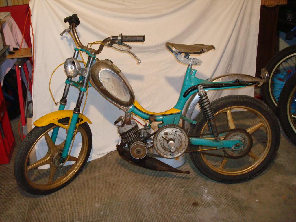

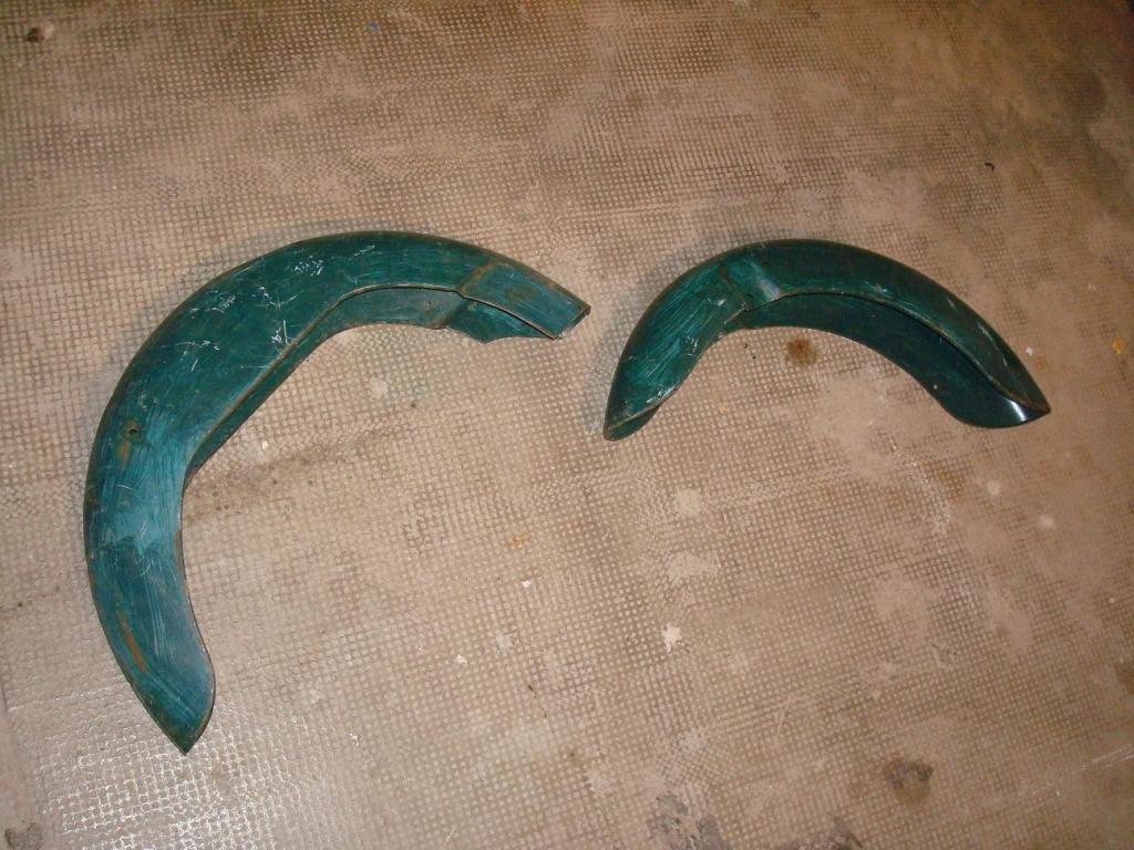

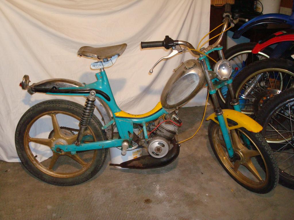

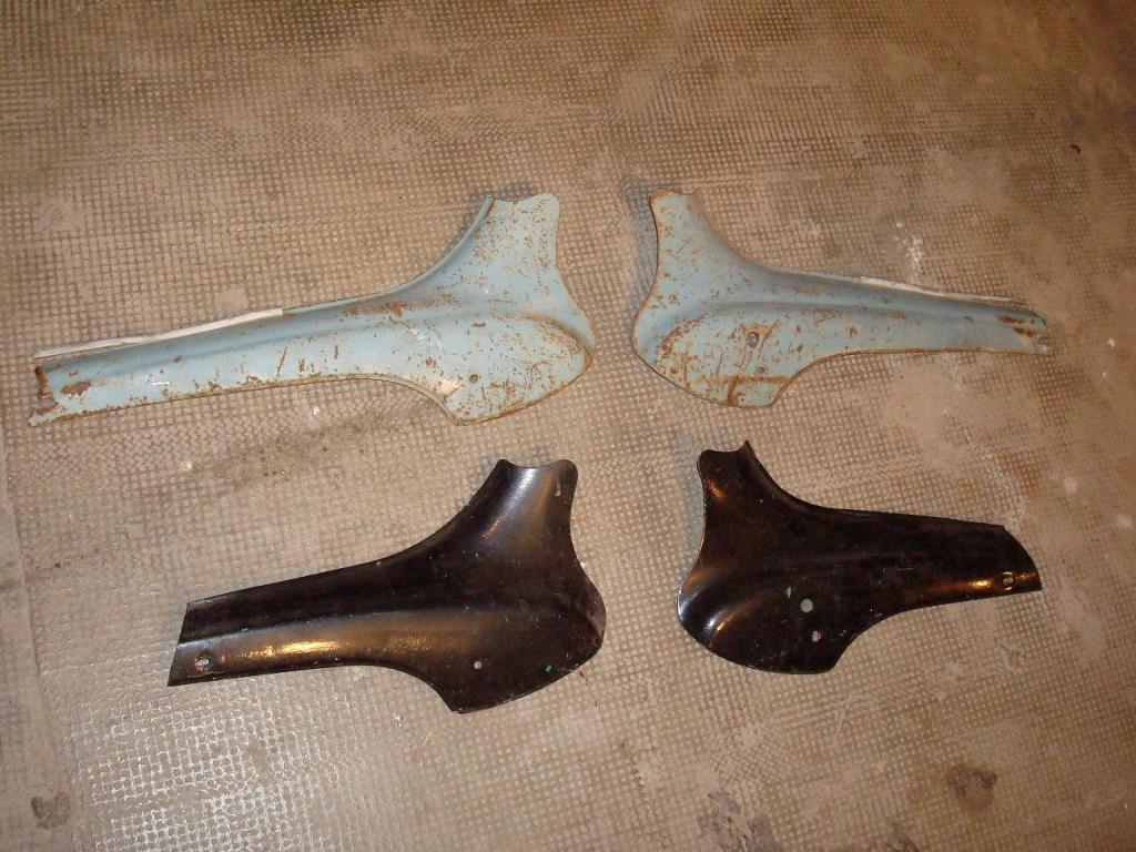

cette semaine, nous avons récupéré  un nouveau "BB" à sauver ( en fait on nous l'a donné, en voyant comment on avait ressuscité mon BB) ... Okay
Il est un peu plus .... "Rock'n Roll", et on pense lui laisser ce caractère foufou !!! Mort de Rire
par-contre, avec toutes les variantes de BB, et son "hybridation", j'ai un peu de mal à identifier le modèle qui a servi de base à sa version actuelle.
Certes il y a des pièces de 103, mais je pense que nous avons un BB TLS à la base (si j'ai bien compris...) ... ???
Voici quelques photos, si les spécialistes par ici veulent bien m'aider à l'identifier ???
J'ai relevé le n° sur le cadre, je le poste sur le sujet d'identification tenu par Mc BB.

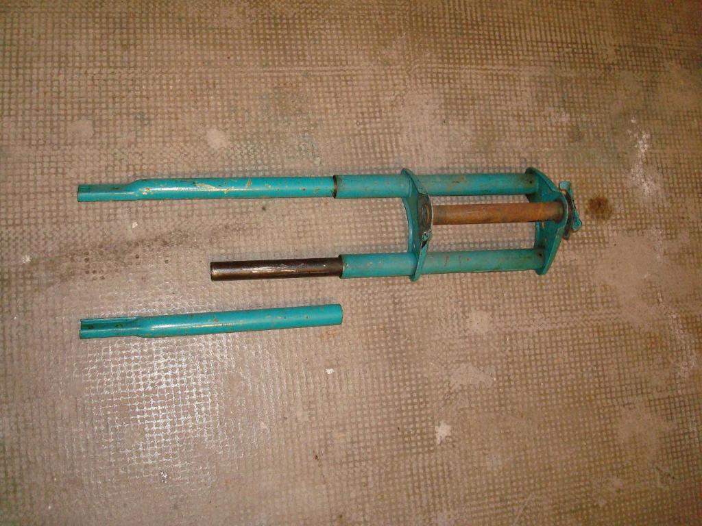

J'ai aussi récupéré des pièces en plus, probablement celles d'origine de ce BB, plus un jeu de carters longs et un réservoir.
les voici :
N'ayant que peu de temps, et ne pouvant pas trop investir en ce moment, on va le laisser assez proche de ce qu'il est à ce jour, et déjà voir pour le refaire rouler comme ça.
On pourra toujours parfaire la restauration plus tard, s'il le vaut bien !
Voili, voilou !
D'avance merci pour votre aide pour l'identification Okay

Les carters, ce sont les courts noirs qui se montent.
La modif est môche mais assez homogène ... Et puis trop de pièces manquent pour revenir à l'origine. ..

Donc à ton avis, c'est un BB TLS de fin 63.
J'en était pas trop loin alors ...
et pour le n° du carbu ..., ben c'est paaaas du tout un carbu d'origine, vu qu'il frotte sur le courroie ... Shocked
je vais donc reste sur fin 63, vais essayer de trouver par ici les doc correspondantes.
Merci pour toutes ces infos.
On va déjà voir ce que dit le moteur, avant d'aller plus loin ...
de toute façon ça ne sera pas une restauration à l'origine, car comme tu dis, trop de choses à retrouver ....
On va essayer d'en faire un truc fun pour rouler avec le copains lors des sorties mob's Very Happy

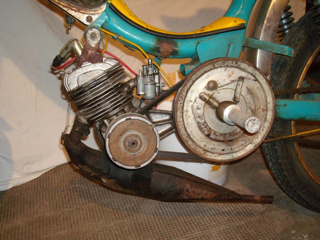

Le cadeau qu'on m'a fait, n'en est pas vraiment un en fait ...
Un 1er bilan de l'état de ce nouveau BB, n'est pas très encourageant ...

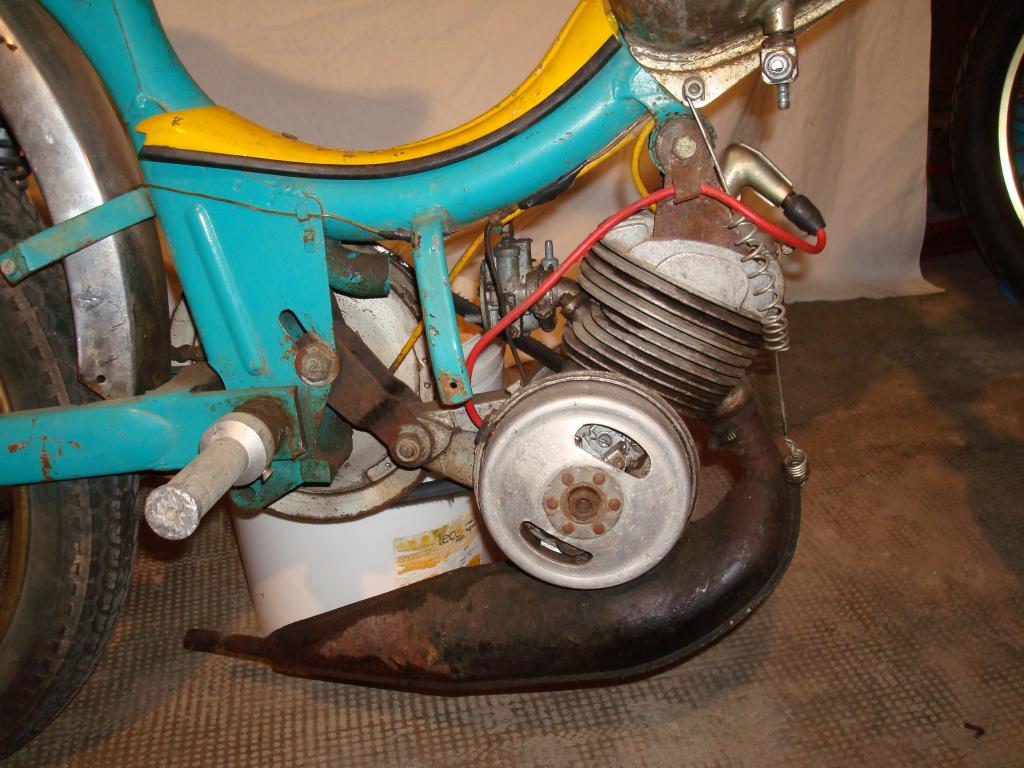

le carbu (pas d'origine) frotte sur la courroie
la chaine motrice est au ras du cadre derrière la grande poulie, car les deux poulies ne sont pas alignées ...
le filetage du cylindre pour fixer le pot est HS
le piston, en regardant dans la sortie d'échappement,, a des trace rectiligne noires, qui laissent penser à un serrage, où l'état juste avant ..., et le moteur n'a quasi pas de compression en le tournant à la main ...
Avant d'aller plus loin il faut donc que je trouve de quoi faire tourner le moteur, voir un autre moteur ...
Qui parmis-vous aurait quelque chose à me proposer ?
haut moteur BB TLS fin 63 ?
moteur complet ? BB TLS de préférence, ou au-moins autre BB adaptable ?
=> Merci de me faire vos offres par MP
toutes vos bonnes idées pour remettre ce BB sur la route sont les bienvenues Rolling Eyes

La poulie semble être une poulie de Motobécane, raison pour laquelle elle n'est pas alignée.
Le plus important, c'est le cylindre. S'il est bon, tu peux changer le piston les roulements et les joints pour repartir sur une base saine.
S'il est mort ... Faut en trouver un ! Y'a un kit complet sur ScootBikeChop mais à 70 euros quand même ...
Sinon, y'en a qui traînent sur le boncoin mais faut s'assurer qu'il est propre.
Le bas moteur ne pose généralement pas de problème, faut juste changer les joints spi et les roulements et ça repart.

ce n est pas une poulie motobecane mais bien une peugeot
Messages: 12 453
MessagePosté le: Mar 25 Sep - 20:43 (2012)    Sujet du message: Un nouveau "BB cigogne" à sauver !!! Répondre en citant
Oui, les Tobecs ont le bouton que l'on tourne, je vais mal moi !!

J'ai recalé la poulie en déplaçant les entretoise, et du coup plus rien de frotte, COOL !
par-contre pas d'étincelle ... Sad
J'ai vérifié le calage de l'avance, mais toujours rien ... Crying or Very sad
Qui peut me dire quoi mesurer au niveau de l'allumage, pour trouver le problème ?

Y'a pas de valeur.
L'idée, c'est de bien nettoyer les vis platinées, légèrement poncer les contacts avec du papier très fin et soigneusement nettoyer ensuite.
Changer le condensateur, pas cher.
Tu peux aussi mettre des vis platinées neuves, c'est pas cher non plus.
Tu testes comme ça. Si ça ne marche pas du tout, il faudra penser à trouver une bobine mais c'est rarement elle qui est en cause.

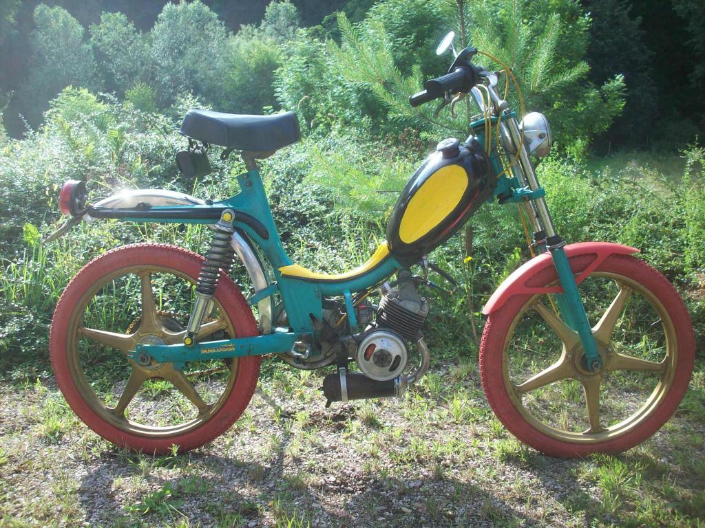

un rapide coucou par ici pour vous donner des nouvelles de notre "BB Rock" ...
il va très bien et roule régulièrement avec les sortie mobs Okay
il a encore plus délirante allure depuis ...

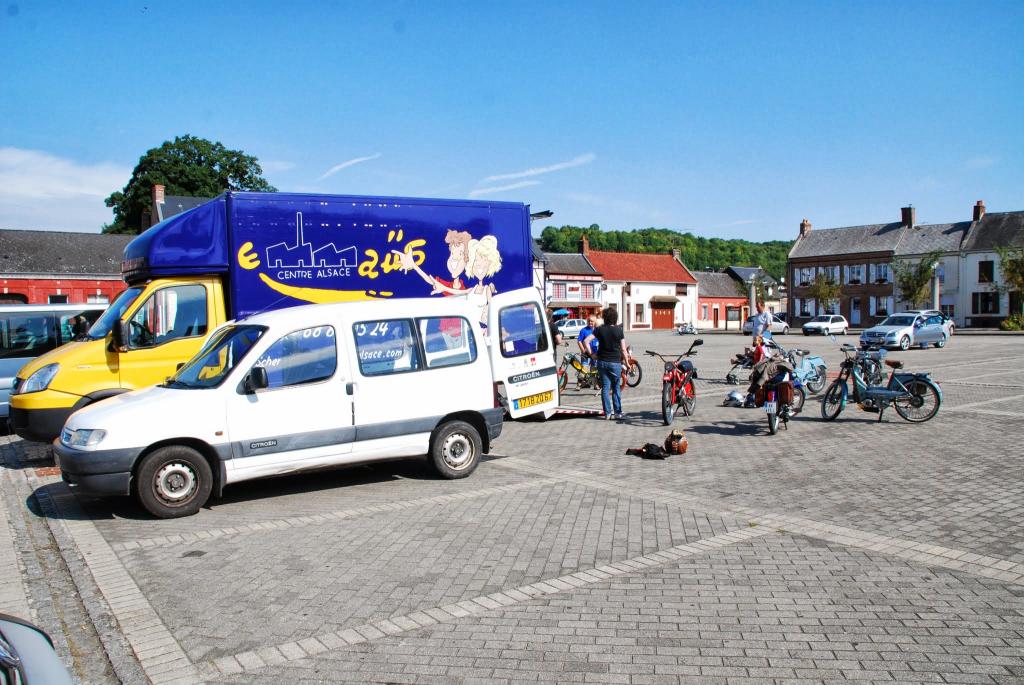

Une de ses dernière virée était en baie de Somme au mois d'aout, où nous avons fait un tour avec l'équipe d'Emmaüs Scherwiller
ma BB CT était aussi de la partie !
... rassurez-vous, il ont voyagé dans le camion jusqu'à Abbeville, mais sur place on a quand même fait 100 km dans la journée :Abbeville / le tréport / le Crotoy / Abbeville
les voilà au loin devant la  gare du Tréport avec le camion Emmaüs
et à St Quentin où on a visité le musée Motobécane sur le chemin du retour
et leur prochaine sortie, ce sera en "course de démonstration" au grand prix du Ried à Boessenbiesen les 28 et 29 septembre 2013 Very Happy

MessagePosté le: Mer 18 Sep - 14:38 (2013)    Sujet du message: Un nouveau "BB cigogne" à sauver !!! Répondre en citant
ya pas a dire, elle fait mel au yeux ta BB !  oulala les pneux !!!
MAIS , elle roule et donne du plaisir !
que demander de plus !

tout le monde en parle ! et sur le plat elle avance du feu de Dieu Okay (... et pour les montées, faut penser à prendre de l'élan, si non il faut vite trouver un bras amical pour se faire remorquer, car sans pédales ..., mais en général la BB CT est pas loin, et à deux on va au bout du mode Mort de Rire
et les pneus, ATTENTION ! collectors !!! pneus marque PEUGEOT nylon, trouvés neufs en stock chez un concessionnaire à la retraite ! j'en ai jamais vu ailleurs !
