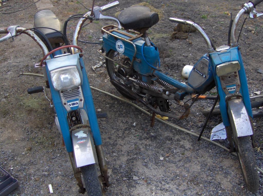

course du jour pour 40 E
partie cycle avec roues, pot, poignée a 3 vitesse
manque moteur, feux rouge, cligno, pognée droite, 2 carter et carenage arriere a changer
MessagePosté le: Sam 6 Oct - 20:51 (2012)    Sujet du message: Publicité
Messages: 12 441
MessagePosté le: Sam 6 Oct - 22:36 (2012)    Sujet du message: 104 formule3 bleu Répondre en citant
Tu as des photos ?
Trouver un moteur n'est pas une mince affaire ... quant aux carters de chaine ...

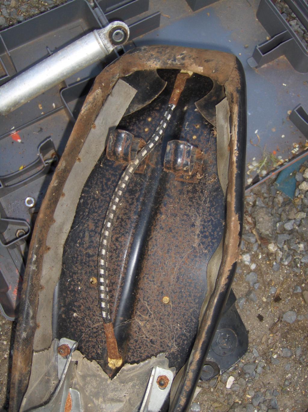

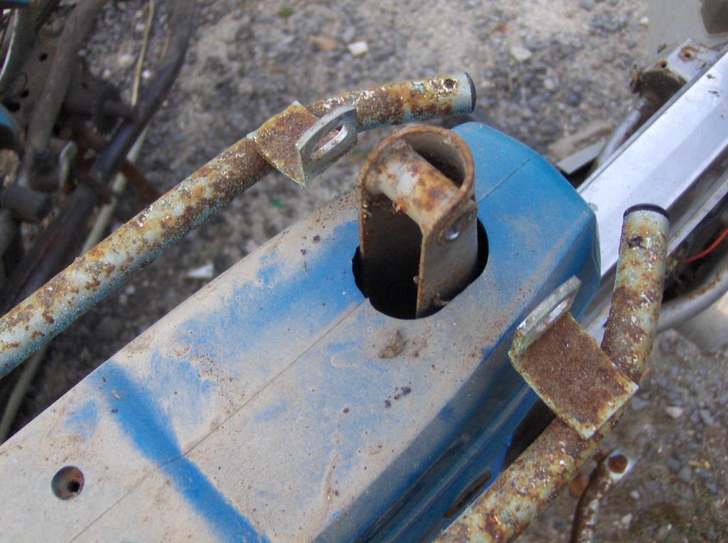

voici le support de selle, comment le sortir? je peux le mettre sur la 104 formule 3?
il sert a quoi cet extenseur sous la selle?
Messages: 12 441
MessagePosté le: Jeu 25 Avr - 21:33 (2013)    Sujet du message: 104 formule3 bleu Répondre en citant
Le tendeur servait à tenir l'outillage dans sa sacoche.
Quand au support de selle, il te faut démonter la coque en plastique et tu comprendras le montage.
Par contre le F3 n'a jamais eu de selle biplace, va savoir pourquoi !

je comptais monter une biplace sur la formule3
il ne me reste plus qu"a oter le vis de 6 en bas du gb arriere, ca baigne toute la nuit avec degripant
demain cle a choc avec douille de 10
Messages: 1 673
MessagePosté le: Ven 26 Avr - 20:19 (2013)    Sujet du message: 104 formule3 bleu Répondre en citant
tranfert de l'avant et l'arriere efectué
et bien c'est fragile, ca se casse rien qu'a le regarderHIHI
comment renforcer les micro fissure? choucroute a l'interieur?
j'ai vu pourquoi la formule3 est monté en mono, le support de selle est a ressort integré
la greffe n(aura pas lieu, a prioris y'a de la soudure , donc je la laisserai en mono
j'ai du agrandir en longueur le trous dans le plastic du capot arriere au fer a souder pour la selle mono

 Pas besoin de soudure pour intégrer un bi place. Il suffit de changer le support. Le mien était équipé d'un bi place quand je l'ai acheté. Si tu veux j'ai tout ce qu'il faut. (MP) même si a mon avis on s'éloigne de l'origine.
Messages: 4 092
MessagePosté le: Sam 27 Avr - 09:47 (2013)    Sujet du message: 104 formule3 bleu Répondre en citant
Pas de biplace sur un formule 3 bicause le support de selle téléscopique .
Le bplace serait sur ressorts à lavant et fixe à l'arriére ....le support casserait.
Si on monte un biplace il faut monter la fixation arriére sur une charniére articulé .....!
MessagePosté le: Sam 27 Avr - 10:29 (2013)    Sujet du message: 104 formule3 bleu Répondre en citant
 C'est bien pour cela que je dis que j'ai ce qu'il faut.
Donc biplace sur F3 possible si on a les bonnes pièces.
Messages: 4 092
MessagePosté le: Sam 27 Avr - 10:32 (2013)    Sujet du message: 104 formule3 bleu Répondre en citant
Je ne sais pas si la patte articulé arriére existe dans le commerce....mais c'est facilement réalisable ....!

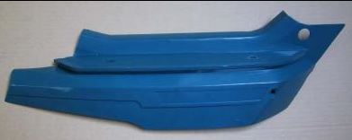

 j'ai acheté 2 carters de 104 envelopant
ca se monte sur quel model de 104?
Messages: 12 441
MessagePosté le: Mar 3 Sep - 19:42 (2013)    Sujet du message: 104 formule3 bleu Répondre en citant
Ca va sur les premiers modèle, deuxième génération.
Messages: 1 673
MessagePosté le: Mar 3 Sep - 23:15 (2013)    Sujet du message: 104 formule3 bleu Répondre en citant
 et sur mon formule3 ?
Messages: 12 441
MessagePosté le: Mer 4 Sep - 20:23 (2013)    Sujet du message: 104 formule3 bleu Répondre en citant
non, c'est pas ce modèle, il ressemble plus à celui du 103.
