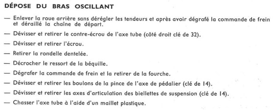

C'est une simple bague, pas de roulement ni de silent-bloc.
Voilà comment démonter, c'est assez simple.

donc s'il n'y as ni roulement ni silent bloc que ce sont que des bagues, elles se changent ? comment supprimons le jeu ? le ressérré suffit ?
merci des infos
Messages: 11 280
MessagePosté le: Jeu 25 Oct - 20:29 (2012)    Sujet du message: jeu dans le bras oscillant d'une bb104 Répondre en citant
L'axe-tube se change mais il n'y a pas de compensation du jeu par serrage. C'est sans doute une pièce pas évidente à trouver en bon état.
