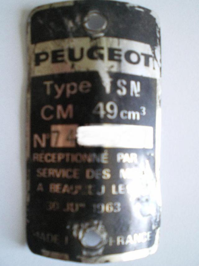

Le numéro de cadre est identique au numéro du moteur, si tout est d'origine bien sûr. Sauf à partir du moment où les BB3SP ont eut une plaque des mines sur la colonne de direction.

J'ai une plaque sur la ligne de direction mais elle ne dit que " peugeot sp 49cm2 receptionne le ... a ..." cela signifie que j'ai pas de numero sur le moteur alors? Je dois donc juste communiquer ses infos pour la faire immatriculer ?? MErci encore.

Si, tu as forcément un numéro de moteur et un de cadre.
Mais avant que la plaque apparaisse là où tu l'as, les numéros moteur et cadre étaient identiques.
Ce qui veut dire que sur ta machine, tu un numéro moteur (sur la culasse) et un numéro de cadre qui est normalement sur la plaque ... Fais une photo de ta plaque pour voir ???

franc31
MessagePosté le: Lun 5 Nov - 19:08 (2012)    Sujet du message: Numero de cadre ?? Répondre en citant
la voici... pas de numero dessus Crying or Very sad

Ca alors, première fois que je vois ça !! Ca doit être une époque charnière ...
Dans ce cas, tu dois avoir un numéro quelque part sur le cadre ou sur le bras arrière. Parfois sur le renfort qu'on voit sur ta photo, sous le réservoir. Parfois aussi, près de la fixation avant de la selle.
Sur la culasse, tu as quelque chose ? A gauche ?

alors si tu a cette plaque sans numéro  c'est que tu a un sp3 avec vitesses au pied
numéro cadre sur le bras ar au niveau de la fixation d'un des amortisseurs
numéro moteur sur le carter de boite  au niveau du levier d'embrayage
alors le numéro cadre est différent du numéro moteur !
modèle transitoire entre le bb3(vitesses a la poignée) et le rallye
année 70/71

le levier d'embrayage ce trouve a l'avant du moteur sur la droite Wink
 la fixation d'amortisseur (ce que l'on vois a droite de ta photo!)la patte souder sur le bras
