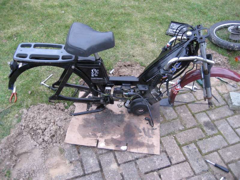

bein je crois qu'il veux dire ça comme guidon et voilà ce qu'il dois arrivé a faire ( je sens que je vais encore avec des réaction un peu Mr. Green Mr. Green Mr. Green Laughing Laughing )
désolé pour la photo c'étais en chantier sur une vogue il y a bien longtemps

Ça va, les taupes ne t'ont pas piqué trop de boulons?  Laughing
Messages: 1 628
MessagePosté le: Jeu 22 Nov - 10:14 (2012)    Sujet du message: help guidon coincé ! Répondre en citant
Mort de Rire  alé les vann sont parti qui dis mieux  Mr. Green Okay  mais bon ne pourrisont pas trop sont post Wink

et pour plageman eh dis arrête de parlé de taupe voilà ce que j'ai découvert le jours d'après dans l'atelier Mr. Green
elle m'avait fait une taupier énorme sous toute mon armoire de quoi sortir une brouette rempli Mort de Rire

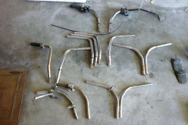

bein regarde a quoi ressemble les guidon une fois sorti...
tu vois qu'il n'y a que une fente et donc la tige horizontale ( fasont de parlé vu que bon c'est plustot en forme de V)
qui es tout fin (ce qui permets quandmême un légé reglage a horizontal mais pas du genre rocky de la position du guidon) ne dois retenir en rien la sorti de celui-ci Rolling Eyes
et AH VA VOIR PLUS HAUT SUR LA PHOTO DE MA VOGUE AVEC LES TAUPES
==> tu verra sur la fourche il y a un trou juste en dessous de l'entré du guidon bein c'est un des deux point de fixation du V qui empeche le montage des guidon en mode Rocky
