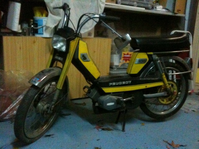

Salutatous,
Je viens de sortir ma mob (105 VB) de chez mes parents, pour concourir aux 24h du lent.
C'est une sortie de grange, après plus de 30 ans (elle date de 1980). Je la trouve en bon état.
(La photo est moyenne, j'en ferais de mieux le prochain w-e).
Pourriez-vous me filer des conseils, déjà pour diagnostiquer son état (moteur, freins, réservoir, carbu, ...) et ensuite pour son premier démarrage ?
Merci d'avance,
Tapoor

MessagePosté le: Lun 3 Déc - 22:32 (2012)    Sujet du message: Conseil pour une sortie de grange d'une 105 Répondre en citant
j'ai cru avoir une crise cardiaque quand j'ai vu la couleur
bon tu peut démonter et nettoyer ton carbu avant la mise en route, nettoyer les filtre a essence et air, le réservoir et en plastique donc pas de problème de rouille, le moteur et l'allumage devrai être bon donc au bou de quelque seconde de pédalage elle devrais partir
les frein et les câbles sont a revoir si elle est bien arrêtée depuis si longtemps

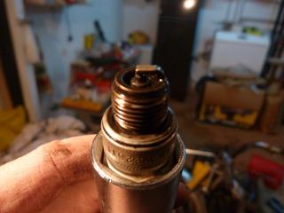

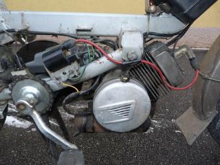

Bon, les gars, j'vais avoir besoin de votre aide. Elle démarre pas.
Ce que j'ai fait :
  1. Nettoyage réservoir + filtre du robinet d'essence
  2. Démontage/nettoyage carburateur
  3. Nettoyage bougie (écartement 4/10ème)
  4. J'ai injecté un peu de white spirit dans la chemise (et fait touner le moteur à vide)
  5. Patte de lapin dans la poche arrière
  6. Mélange à 2-3% de synthèse
Résultat, le moteur tourne sans souci, mais y' a pas l'air d'avoir d'allumage.
Vérifications effectuées :
  1. L'essence arrive bien au carbu
  2. J'ai changé la bougie (par une vieille qui trainait)
Toujours rien.Autre info, ça me parait birzarre, mais quand je décompresse, ca ne semble pas faire beaucoup de différence au niveau de la résistance du  moteur (J'ai vérifier sur la culasse, le mécanisme de décompression fonctionne bien).
Si vous avez des points à vérifier (autour de l'allumage, par ex, car j'y connais rien sur ces bécanes), je suis preneur.
Pour info (et si vous avez des choses à m'indiquer) , voilà la tête de la bougie après l'essai (bien humide) :
Voilà la tête de mon moteur :
Merci d'avance,
Tapoor
De la 2CV à la mob ...

MessagePosté le: Dim 9 Déc - 13:07 (2012)    Sujet du message: Conseil pour une sortie de grange d'une 105 Répondre en citant
salut
contrôle que ton rupteur s'ouvre et ce ferme bien et nettoie le (contact)

MessagePosté le: Dim 9 Déc - 13:29 (2012)    Sujet du message: Conseil pour une sortie de grange d'une 105 Répondre en citant
La j'avoue que ça commence à dépasser mon peu de compétence.
J'ai tout de même vérifié l'étincelle bougie : y'a rien !
Paulot, après quelques recherche, j'ai capté comment voir le rupteur, au travers d'une fenêtre derrière la cloche d'allumage (désolé pour le vocab, j'y connait pas grand chose, c'est p'tet la cloche à fromage ...).
j'ai vérifié, c'est dingue, En pédalant, la courroie entraine le variateur (vocab ?), mais le rupteur ne bouge pas, il reste toujours fermé. Avec un tournevis, j'arrive à l'ouvrir, et il revient bien.
J'y comprends que dale. Je pensais que tout cela entrainait le villebrequin, dont l'extémité de forme ovale ouvrait et fermait le rupteur.
Serait-ce un problème au niveau du vario ?
Merci de votre aide,
Tapoor

MessagePosté le: Dim 9 Déc - 19:54 (2012)    Sujet du message: Conseil pour une sortie de grange d'une 105 Répondre en citant
alors la "cloche d'allumage "c'est le volant d'allumage  donc quand tu le tourne a la main le rupteur s’écarte t-il  ? non essais de le régler
tu a une fleche sur ton volant avec un trait tu le met face avec la sortie du fil de bougie  ton rupteur doit être ouvert si fermer tu débloque la vis au milieu du rupteur et tu ecarte un peu  tu ressert  et tu regarde si il ferme bien volant tourner vers l'autre lumière et après teste si tu a de l’étincelle
103(1989) / 104vcb(1977)
MessagePosté le: Dim 9 Déc - 20:09 (2012)    Sujet du message: Conseil pour une sortie de grange d'une 105 Répondre en citant
Pour que le rupteur s'ouvre il faut que ce que tu appelles la cloche d'allumage (volant magnetique) tourne aussi... C'est pourquoi il faut verifier l'ouverture du rupteur en faisant tourner le volant magnetique a la main de quelques degres et non en pedalant. De toute façon ton embrayage ne commence a adherer (et donc a entrainer le vilbrequin et le volant magnetique) que lorsque tu atteint une vitesse de rotation correspondant a peu pres 8km/h. Ta bougie humide laisse a penser qu'en effet tu as un souci d'allumage...
La reglage du rupteur est a faire de façon tres fine, y aller tout doucement un rien suffit parfois.
Tout est expliqué a la page 14 du manuel d'atelier 103-104-TSA-GT10 que tu pourras telecharger sur le site de Pakito a cette adresse :  http://mob50.fr/peugeot.html  Bon courage.

MessagePosté le: Dim 9 Déc - 21:49 (2012)    Sujet du message: Conseil pour une sortie de grange d'une 105 Répondre en citant
Merci de infos, les gars.
J'viens d'avoir un pote au tél, qui m'a mis sur la même voie.
Bon, suite à vos messages, j'suis retourné dans le garage, pour faire touner le volant à la main ... Impossible il est bloqué !
Euh ... ca doit vouloir dire que le moteur aussi est bloqué ?
Je ne me souviens pas l'avoir laissé dans cet état (faut dire que ca date d'il ya 30 ans!). Ou alors c'est l'âge qui a fait ça ...

MessagePosté le: Dim 9 Déc - 22:15 (2012)    Sujet du message: Conseil pour une sortie de grange d'une 105 Répondre en citant
Équivalent au 103.
Injecte du dégrippant dans le trou de la bougie... Et essaye dans quelques jours de débloquer le moteur sans forcer comme un dingue.
Si ça ne marche pas, va falloir tout démonter !!!
Les moteurs finissent toujours par se bloquer avec le temps ...

J'ai peut-être pas pédalé assez vite, mais bon, ca parait étrange.
En tout cas, à la main, le volant moteur ne bouge pas d'un poil.
Je vais retirer la culasse, comme ça je serais sûr.

Je dirais piston ET flotteur bloqués, ce qui expliquerait l'humidité de la bougie...
Il va falloir te lancer dans la grosse mécanique Okay

Salutatous,
Voilà le résultat des courses :
  • Piston bloqué (le vilo est OK)
J'vais tremper tout ça dans le gasoil cette nuit, et accrocherais une patte de lapin sur la bougie.
Demain matin, on verra.
Au cas où c'est toujours grippé, vous avez une autre soluce ? et si au final, je dois forcer, quitte à changer chemise/piston, vous avez une méthode pas trop bourine ?
MessagePosté le: Sam 15 Déc - 14:03 (2012)    Sujet du message: Conseil pour une sortie de grange d'une 105 Répondre en citant
Tapes sur le dessus du piston en t'aidant d' morceau de bois ou de plastique d'un diametre le plus proche possible de celui du piston.
Il faut raire en sorte de taper sur la peripherie du piston. C'est la que c'est le plus efficace et que tu risques le moins de casser ton piston.
Vas y mollo mais sechement. Cela devrait venir si il est juste bloqué a cause du temps. Attention a ne pas rayer ton cylindre.

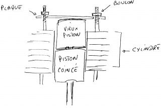

Autre méthode qui demande un peu plus de travail mais qui est d'une efficacité redoutable (En tout cas pour un cylindre fonte de lambretta LD bloqué depuis plus de 20 ans ça marche)
Prendre une plaque carré assez épaisse percée de 4 trous correspondant au 4 goujons. Au centre, percer un trou diam 10 ou 12 puis souder un écrou.
Tu pose cette plaque à la place de la culasse, tu mets une vis dans l'écrou et un met en tension le piston (comme une presse). Dégrippant puis un 1/2 de vis le lendemain et à un moment tu entends clac et c'est venu. Pas de coup, pas de choc, mais un peu de boulot.
Juste prévoir une cale sur le piston si tu veux le récupérer....
MessagePosté le: Lun 17 Déc - 16:13 (2012)    Sujet du message: Conseil pour une sortie de grange d'une 105 Répondre en citant
Pas con ton systeme. En plus tu peux garder le bricolo pour un futur moteur. La methode preserve la bielle un peu plus que le fait de cogner.
Juste la soudure qui n'est pas facile si tu n'est pas equipé mais bon il y a toujours un copain... Okay

MessagePosté le: Lun 17 Déc - 17:20 (2012)    Sujet du message: Conseil pour une sortie de grange d'une 105 Répondre en citant
En plus si tu prends un plaque assez épaisse (moi j'ai du 10 mm), tu peux te permettre de faire plusieurs trous avec entraxes différents et cela peu servir à plusieurs type de moteur.
Le temps passé à faire la pièce est souvent rattrapé plus tard.

Si tu as du 10mm d'epais, du coup tu peux tarauder direct dans la plaque et plus besoin de soudure... juste un taraud et un tourne a gauche.

D'accord avec Gwennadu, si tu as une tôle suffisamment épaisse pour tarauder, cela évite le soudage.
Il est vrai aussi que plus tu tapes sur le piston, surtout en périphérie, plus tu as tendance à le mater, donc à augmenter son diamètre Arrow Arrow Arrow Arrow encore plus de serrage.

Autre soluce que je vais mettre en oeuvre certainement, et qui évite de souder :
Ca devrait pouvoir le faire, je pense.

Fait gaffe à ne pas trop forcer avec la technique de la plaque car, j'ai déjà eu le cas des goujons qui s'arrachent ... avant que le piston ne se débloque ...
Perso, sur un cylindre chromé dur, si ça ne vient pas facilement, j'ai toujours constaté que le cylindre est mort après déblocage..., du coup, j'essaye un peu, en chauffant et avec la méthode ci-dessus et si ça vient pas vite, je coupe.
