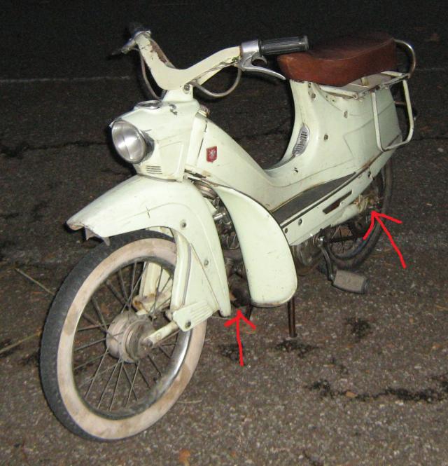

Salut, comme je dois faire une carte grise (qui n'a jamais été faite, vu que c'est un 50cc), je cherche le numéro de châssis de mon BB104... vous savez ou il est? j'ai repéré plusieurs numéros potentiels : un sous le bloc moteur, un sur la "fourche" arrière, et il y a une plaque peugeot au dessus du moteur, mais je crois qu'il n'y a pas de numéro dessus (il faudrait que le démonte le carénage pour en être sur...)

n° SUR CARTER MOTEUR devant gratte un peu tu les verras Mr. Green

Le moteur et le bras oscillant, c'est bon. Normalement, c'est le même numéro.

en gros j'ai un nombre a 6 chiffres au niveau de la fléché de droite (c'est ça le bras oscillant?)
et un nombre a 7 chiffres devant le moteur, flèche gauche
Vous pensez que le moteur a été changé du coup?

Si les numéros ne sont pas identique c'est que le moteur a été changé.
