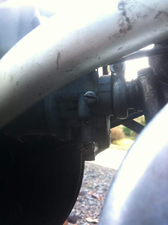

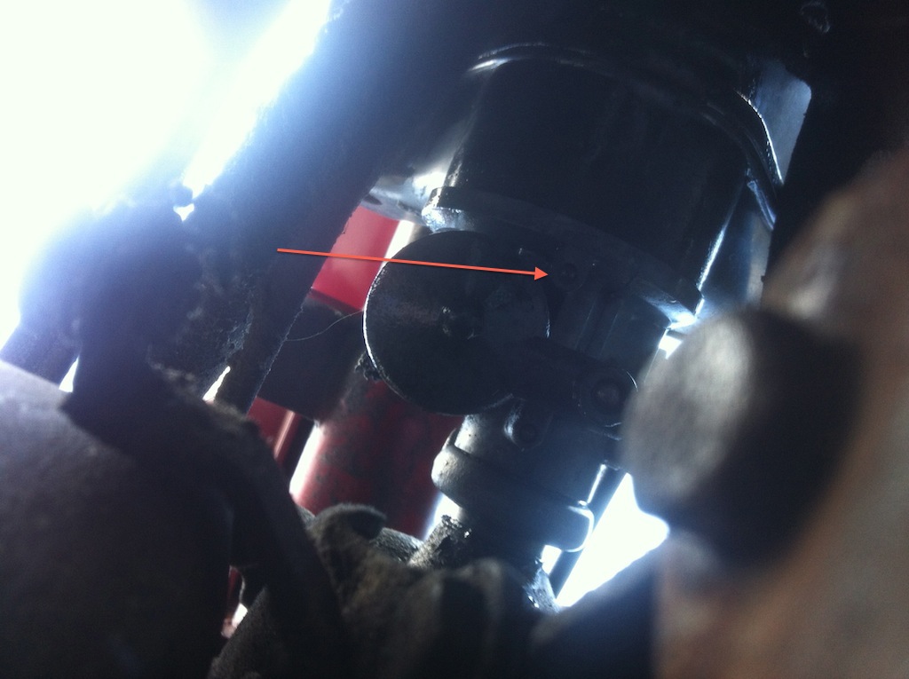

J'ai nettoyé mon carbu aux ultraons et changé mes gaines et cables qui en avaient grandement besoin. Mais maintenant quand je la démarre elle accélère toute seule et manque vraiment de patate. Il y avait une petite fuite sous le carbu avant qu je nettoie mais la j'ai l'impression que ca s'est aggravé (ou pas).
J'ai l'impression que ca coule par le petit trou au milieu :
D'autres photos du carbu :
Qu'en pensez vous ?

Ah oui, autre détail qui me semble important.
Quand j'ouvre le robinet d'essence, la fuite apparait (normal) mais c'est là que la gt10 (j'ai oublié de dire le modèle précédemment  Rolling Eyes ) manque de patate puis cale.
Quand le robinet est fermé, elle utilise ce qu'il reste d'essence et accélère toute seule et là ne manque plus de patate !!!

C'est bon elle ne fuit plus mais par contre elle accélère toujours toute seule. Ca ne le faisait pas avant que je démonte tout.

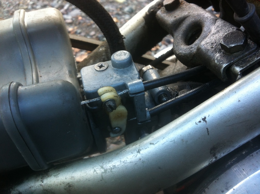

Je l'ai remis dans les ultrasons. JE vais de nouveau tout bien nettoyer. Et je vais remonter sans mettre le cable du starter pour voir.

J'ai débranché le cable du starter. Plus aucuns problèmes...

le câble de ton starter est mal réglé, trop tendu

Oui mais quand je l'ai réglé j'avais pas l'impression. Peut etre qu'a l'intérieur du carbu le starter reste coincé... Je ne sais pas bien. Le starter c'est indispensable hein??

si elle démarre bien a froid t'en a pas forcement besoin mais c'est toujours bien de l'avoir
fait le pivoter à la main et tu voi si il revient bien, sur ce carbu le starter est composé d'un ressort, d'une tige à mettre dans le bon sens et le levier
