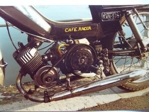

Messages: 4 275
MessagePosté le: Ven 11 Jan - 17:02 (2013)    Sujet du message: dimensions pneus Répondre en citant
En voila un , c 'est marqué dessus .....!
Messages: 4 275
MessagePosté le: Ven 11 Jan - 17:03 (2013)    Sujet du message: dimensions pneus Répondre en citant
Remarque la grosseur du carburateur ....
cadre de 92, boite de D52, le moteur est un 99 modifié (suppression de l'embrayage et du vario, poulie spéciale pour s'aligner avec la poulie embrayage de la boite 5), ça doit aller pas mal... on ne voit pas bien si le moteur est un Z, mais avec le gros carbu, ça serait étonnant...
dommage que ce ne soit pas un cadre genre SP...
j'avais un projet très semblable dans le temps, mais finalement, j'ai trouvé un moteur de D52...
par contre, y'a pas une pièce de peugeot la dessus... que du tobec!
c'est à toi?
Messages: 4 275
MessagePosté le: Sam 12 Jan - 19:39 (2013)    Sujet du message: dimensions pneus Répondre en citant
C 'était à moi ....ça dâte de 1984 ....le meilleur des mondes....D 'huxley .
J 'ai travaillé pas mal sur les 103 Peugeot SP aussi ....!
Un 103 D 'origine .... ça mouline bien .....
Messages: 3 337
MessagePosté le: Sam 12 Jan - 23:51 (2013)    Sujet du message: dimensions pneus Répondre en citant
t'as d'autres photos de la bête?
alors, moteur de Z  ?
