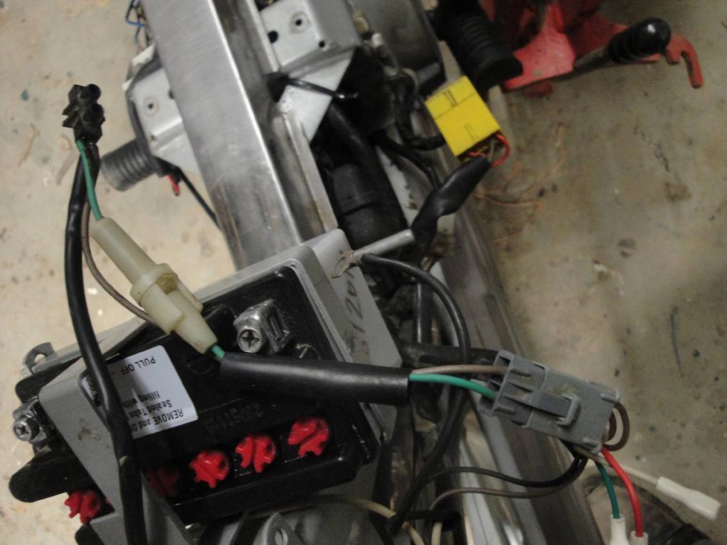

Ayant hérité de mon Père un Peugeot 105 DR en bon état, je voulais la remettre en route après + de 10 ans d'arrêt, elle tourne mais j'ai un problème de redresseur complètement détruit et apparemment introuvable, quelqu'un aurait il une solution? une bonne adresse, un modèle équivalant, une pièce en stock, possibilité d'en faire une ou une quelconque solution?
 Sur la photo c'est la petite pièce noire et rouge qui relie le fil noir qui va au - de la batterie et les fils marron et bleu qui vont à la fiche grise
Merci pour votre aide.

deja faudrait que tu nous mette une photo de la piece moi je la voit pas sur ta photo mais appres si c est juste un redreseur je voit pas comment ca pourait fonctioner avec deux fils uniquement ???? si ta le schema de principe ca serait pas mal aussi !

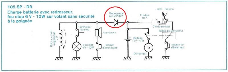

c'est simplement une diode avec normalement un fil marron qui rentre et deux fils qui sortent, le blanc qui vas a la borne + de la batterie et le vert qui passe par un fusible puis direction la clé de contact.
déjà a-tu regardé si le fusible est bon?

  Le problème c'est que le redresseur se présentait sous la forme d'un morceau de plastique avec les composants scellés dans ce plastique, complètement écrasé par la fixation qui le maintenait, un fil était coupé à ras et l'intérieur carbonisé. Sad
  Je ne peux par conséquent pas savoir les caractéristiques de la diode et son branchement, si Gicou 31 ou quelqu'un d'autre peut me donner ces renseignements je suis preneur, merci d'avance. Okay

trouver une diode de redressement avec comme caractéristique la tension (6V) et l'ampérage (P/U=10/6=1.66667A), donc se qui reproche le mieux sans descendre en dessous des 6V et des 1.7A ni monter vraiment trop haut sinon la diode ne deviendra jamais passante.

C'est pas compliqué, tu prends une diode, tu branches le côté avec la bague grise côté + de la batterie, l'autre côté au fil d'arrivée côté volant magnétique. Reste à soigner le montage, soudure étain et diode noyée dans du silicone sur un support isolé des vibrations, ou en récupérant le support d'origine.
Avec 4 diodes tu peux même te faire un pont de diodes, encore plus efficace pour charger ta batterie, mais faudra un peut modifier ton circuit.

Ni connaissant rien , comment je fais le branchement? j'ai 3 fils qui se réunissaient dans une piéce en plastique écrasée, un était coupé à ras, les 2 autres étaient noyés dans de la résine. sur la photo, le gros noir va direct + batterie, le vert passe par le fusible et va à la prise, le marron va direct à la prise. En voyant les photos et le schéma est ce que vous pouvez me dire comment relier les 3 fils avec la diode, qui avec quoi?
Merci à Tous

salut désolé du retard, si ta pas trouvé, le marron vas à l'entrée de la diode (anode) et le noir et le vert se branche à la sortie (cathode), oui ta diode a un sens de passage c'est marqué dessus sinon tu teste avec un multimètre, dans le bon sens ta une résistance de 0 et dans le mauvais sens y a une résistance infinie
