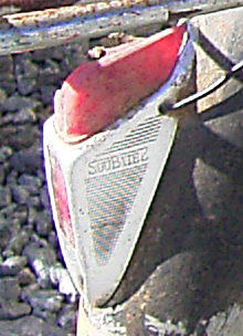

 Et, un truc pour moi, as tu ton feu arriere ? Le mien n'est pas celui d'origine, il est carré et je cherche celui d'origine.
Ed87
MessagePosté le: Jeu 24 Juil - 22:36 (2008)    Sujet du message: Est-ce bien un BB TS3? Répondre en citant
Il existait 2 feu rouge arrière sur le BB3 SP: le Catalux et le Cibié
Je crois que c'était idem sur les premiers TS3 comme le tien ou le mien. Sur le mien j'ai un feu cibié, c'est celui de gauche qui a le cabochon supérieur plus anguleux.
Toujours sur le site le Solex.com tu trouveras un Catalux à vendre, sinon tu peux chercher dans les bourses, on en trouve facilement.

oui oui, le feu j'ai reperé mais c'est un 6 ou un 7 ??

Voici le feu de mon TS3, avec le marquage sur le côté:
Je pense qu'il s'agit donc d'un 6.
