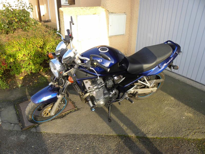

Bonjour à tous, je voulais vous présenter mon dernier "gros" bébé.
C'est une Suzuki Bandit 600 N.
Elle est de 2003, elle aura bientôt 38 000 KM et elle tourne comme une horloge Mr. Green
Preuve qu'on peut en avoir une grosse et aimer les petites ... cylindrées bien sûr Very Happy
Et comme on dit dans la moto, "V à vous"
