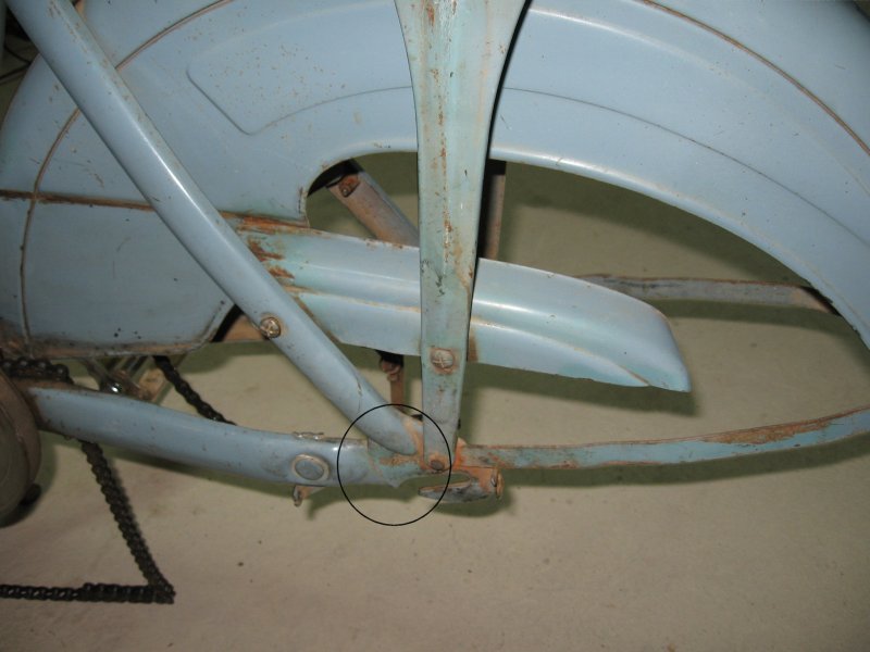

MessagePosté le: Dim 3 Aoû - 14:19 (2008)    Sujet du message: rénovation bb Répondre en citant
Tiens, un BB T Smile
C'est exactement le meme que moi, sans la sonnette.
Le n° de chassis se trouve ici:
