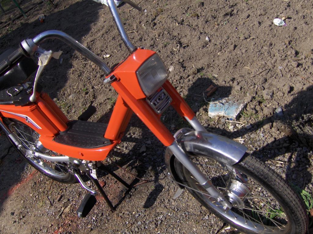

je fais les photos apres,
pour vous faire patienter, en voila deux tres jolie
a prioris cette 102 city a été comercialisé au vietnam, je viens d'ailleur d'envoyer cette photo a une copine de la bas
-2.2ch DIN
-moteur monté sur silent blocs
-aptitude en cote de 12 a 14%
-protection de la transmission
-roue en 16 pouces
-fourche téléscopique
-suspattes arriere
-frein a tambour
-marche pied avec coiffe plastique incassable sur plate forme
-antivol sur le tube de diection
-3.2l (contenance du reservoir)
-tambour av et ar de 70mm
-gardeboue av inox
-avertisseur elec et feux stop
-poid 35 kg

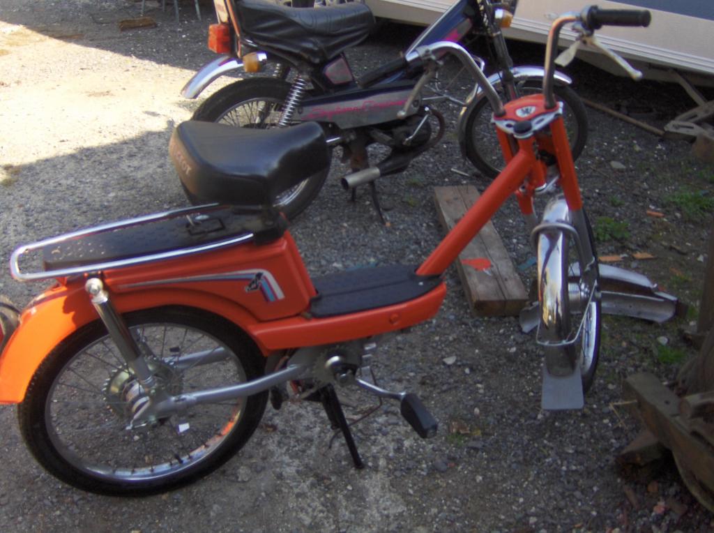

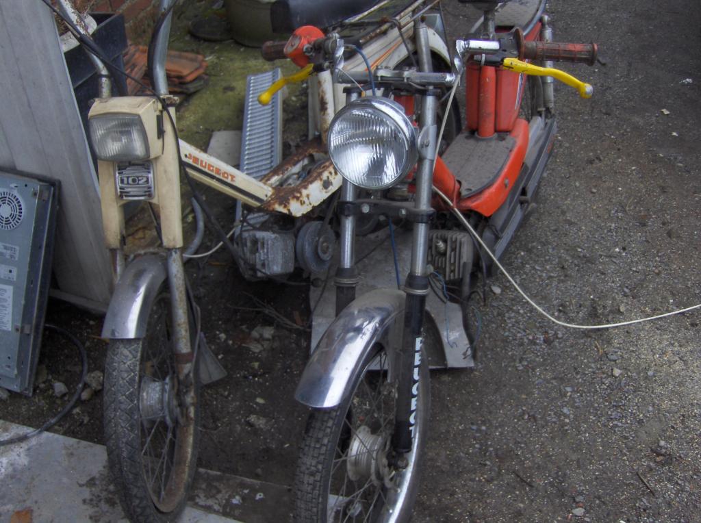

photo du mien
le blanc bien attaqué servira a refaire le rouge
au passage une belle fourche 103sp et garde boue hp sont récupéré si la greffe réussi  !! Laughing
le moteur de la blanche est bloqué mais allumage étoile ineressent
les chromes de la roue apres netoyage paraissent tre beaux
je recherche le long carter noir coté vélo et un enjoliveur de cadre avec le logo peugeot
et sans doute 2 guidon 102 peugeot beau chrome
mes deux photo sont moin jolie que les deux premiere, bizare
ca doit etre une question de millesime du cyclo ou marque de l'apareil photo HIHI

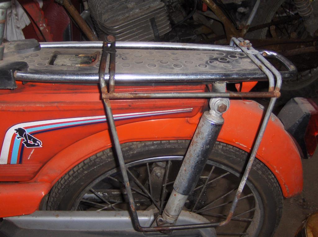

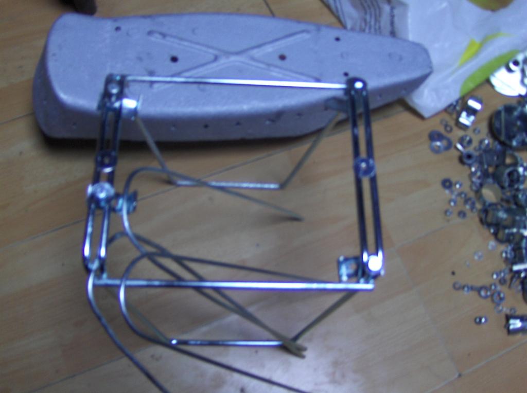

porte bagage 102 city adaptable
je vais le donner a rezinguer

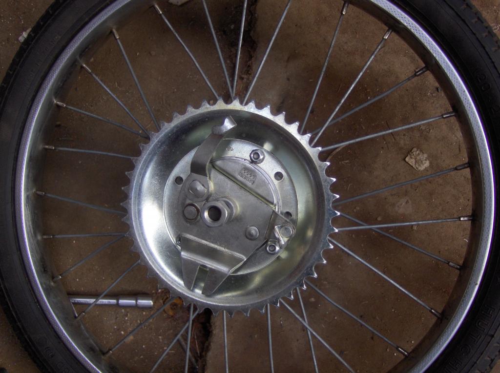

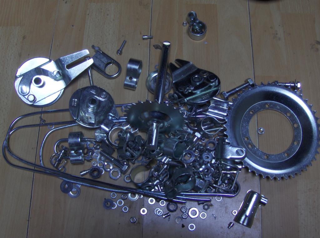

MessagePosté le: Mar 9 Avr - 10:36 (2013)    Sujet du message: 102 peugeot city Répondre en citant

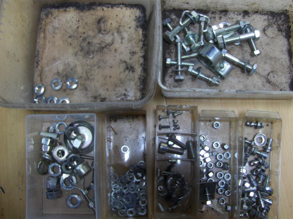

apres brossage individuel, un petit coup de zingage, lorsque la base est polie le résultat est bluffant, quasi chrome
boulonnerie de la 102 city plus bb ct et divers
porte bagage specifique a la 102 city et selle que j'ai retrouvé pour le bb 104

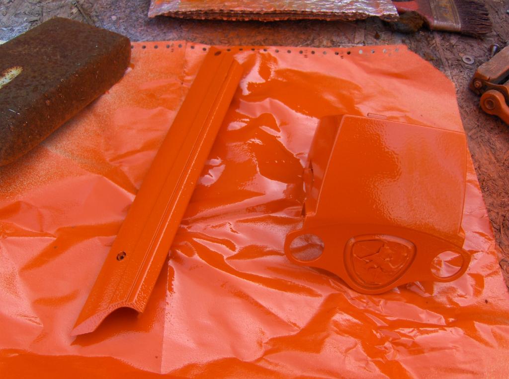

classement des pieces rezingués, le détail qui tue: le mini levier du bouchon a été reconditionné (haut a droite)

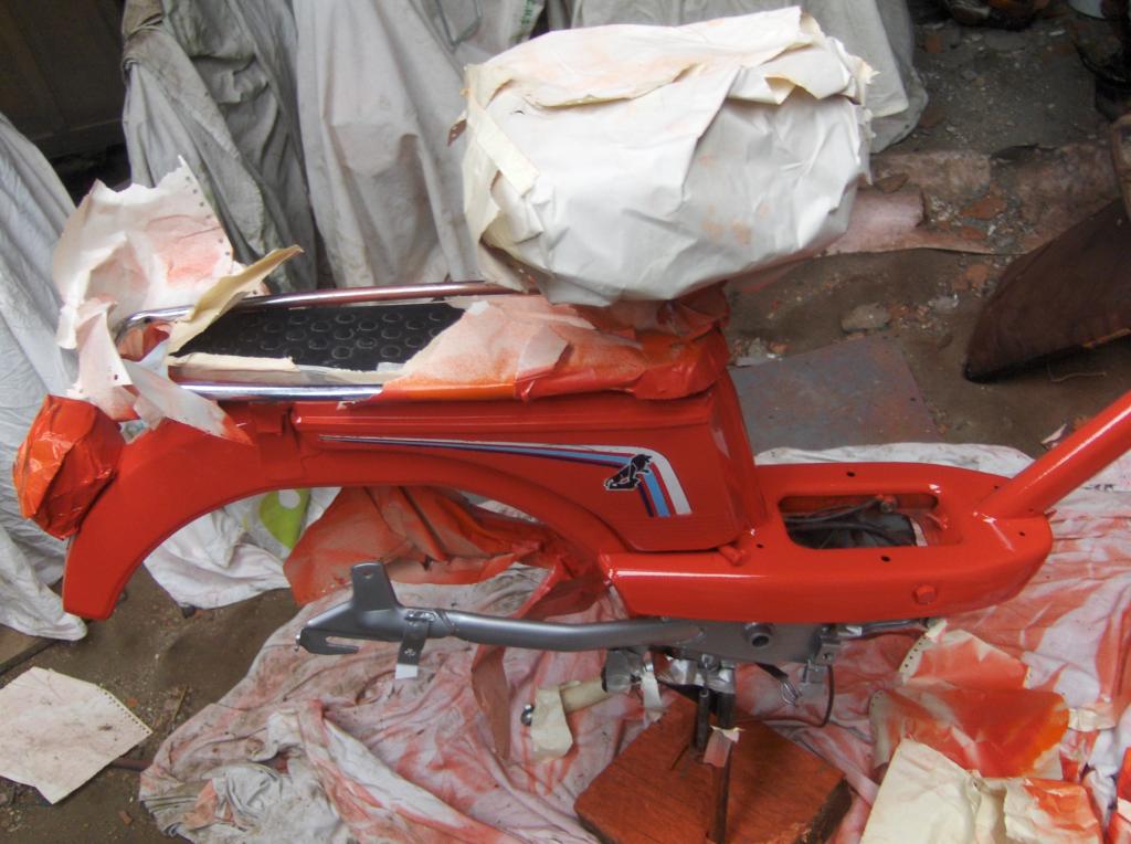

camouflage et poncage du cadre, mastiquage des micro griffe ou incident de vie
récupération d"un e capotage de phare , celui ci specifique, taille inferieur ai 103 mvl

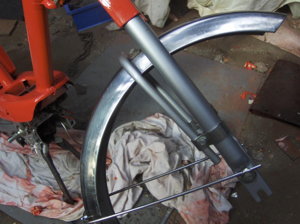

1l de gris metalisé pour le bras oscillant et tube de fourche
avis aux amateur, choisir des pailletes moyenes afin de se ressembler au mieux au gris metal des peugeot
le rouge a étté fait avec un nuancier, j"espere qu'il sera fidel
bombe bi composant

Le zinguage, c'est toi qui le fait ?
Messages: 1 663
MessagePosté le: Sam 13 Avr - 14:38 (2013)    Sujet du message: 102 peugeot city Répondre en citant
non, un ami
2 sorte de zingage : acide ou alcalin
acide est plus brillant

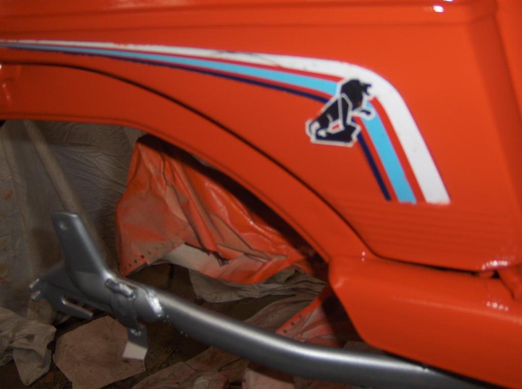

MessagePosté le: Dim 14 Avr - 18:23 (2013)    Sujet du message: 102 peugeot city Répondre en citant
le gris est appliqué et reussi
pour le rouge, je suis decu, il tire sur le orange, vous ferez quoi?
en vrai c'est un peu plus rouge quand meme
de plus je vais laissé tomber les bombes pour les pot de 1 l (peinture moin epaisse, s'applique mieux, et meilleurs fini)
Messages: 13 076
MessagePosté le: Dim 14 Avr - 19:53 (2013)    Sujet du message: 102 peugeot city Répondre en citant
Vu la teinte et la peau d'orange qu'elle fait, je referai mais c'est tellement de boulot ...  Crying or Very sad

MessagePosté le: Dim 14 Avr - 21:00 (2013)    Sujet du message: 102 peugeot city Répondre en citant
ok je ponce tout et recommence  demain je vais chercher 1l avec mon saladier comme model, le rouge est impec (ne pas se fier a la photo)
le pire c'est qu'il corespond au orange de n50, le reste de la bombe m'a au moin servit pour une motobec
et sur la 2 ieme moitié de bombe le jet etait plus fin GRRR Laughing

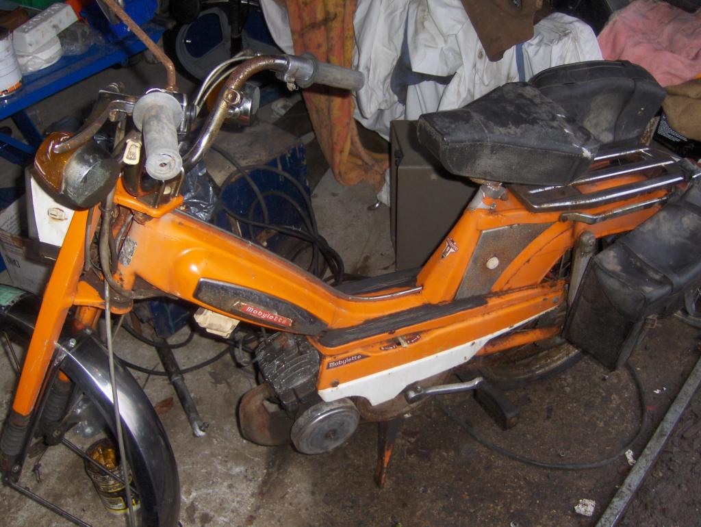

motobecane avant restau
Messages: 1 663
MessagePosté le: Lun 15 Avr - 20:37 (2013)    Sujet du message: 102 peugeot city Répondre en citant
 2 ieme peinture
Messages: 13 076
MessagePosté le: Lun 15 Avr - 22:04 (2013)    Sujet du message: 102 peugeot city Répondre en citant
Ca à l'air nettement mieux non ?
Messages: 1 663
MessagePosté le: Lun 15 Avr - 22:30 (2013)    Sujet du message: 102 peugeot city Répondre en citant
le rouge quasi identique (ral 3000) et peau d'orange disparu sauf milieux de cadre mais ne se voit plus au remontage (2 buse sur les 4 d'air patiellement bouché) je devais chargé pour un beau brillant

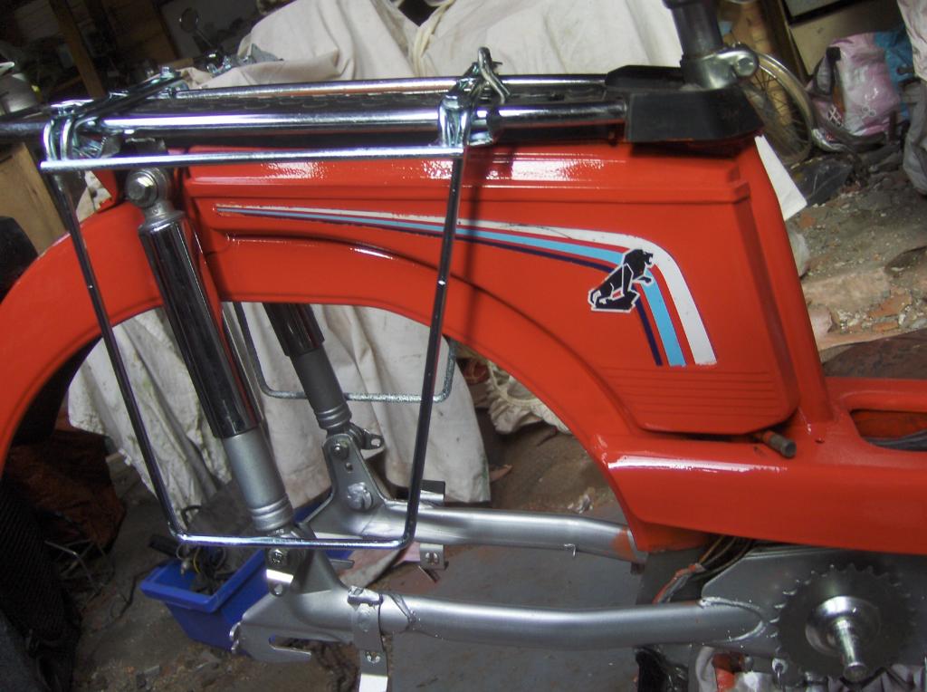

phase remontage
défi: regler le gb avant et monter les colier de fixation sans griffer
tringle et vis de tringle neuf, curieusement la vis butée de frein dépasse a peine, j'ai bidouillé pour le fiabiliser
je vais peut etre en mettre un de 103 mvl
ca brille c'est beau ! reste a brillanter les flanc de pneu pour la premiere sortie
