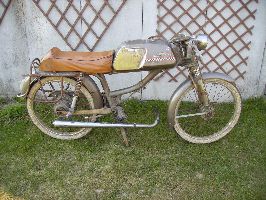

Bonsoir

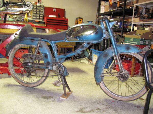

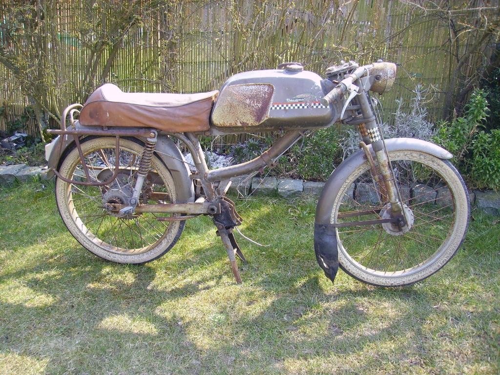

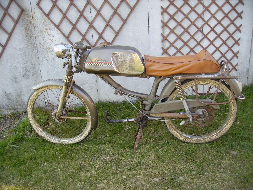

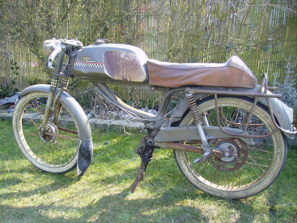

Je viens d’acquérir une bb3 sport de 1964 Laughing Laughing Laughing
Il manque quelque pièce mais rien de vraiment introuvable
Est ce que quelqu'un sais comment doit être le moteur ? avec ailettes ,sans ailettes ,avec cage a aiguille ,sans cage a aiguille ???
voici des photos
le numéro de série est bizarre ?(7 chiffres)
merci Wink

MessagePosté le: Mer 3 Avr - 20:43 (2013)    Sujet du message: bb3 sport 1964 Répondre en citant
j'aime ton optimisme  Mr. Green  t'as quand du boulot..... :|
Messages: 4 064
bon courage   Okay
Messages: 4 268
MessagePosté le: Mer 3 Avr - 20:48 (2013)    Sujet du message: bb3 sport 1964 Répondre en citant
Superbe ....ne mets pas tes numéros sur le forum ....quelqu'un peut s'accaparer l'identité de ton cyclos ....***
Cache les trois derniers ....
Oui moteur à ailettes et cage à aiguilles .....!
Carburateur  de Ø 14 .
ca vaut combien une machine comme ça ....!???
Je cherche une fourche identique en parfait état ....!
Messages: 4 268
MessagePosté le: Mer 3 Avr - 20:52 (2013)    Sujet du message: bb3 sport 1964 Répondre en citant
Le mien n'est guère  plus complet ..... si tu as des pièces en rabe on pourra faire des échanges ....!!!

paulot35
Inscrit le: 17 Aoû 2007
Messages: 1 111
bretagne
22/05/1983 Masculin
MessagePosté le: Mer 3 Avr - 21:45 (2013)    Sujet du message: bb3 sport 1964 Répondre en citant
salut
pour moi ton modèle possède (possédait) un moteur sans les ailettes
j'ai la même en resto avec quasiment le même num Mort de Rire et moteur sans ailettes Exclamation

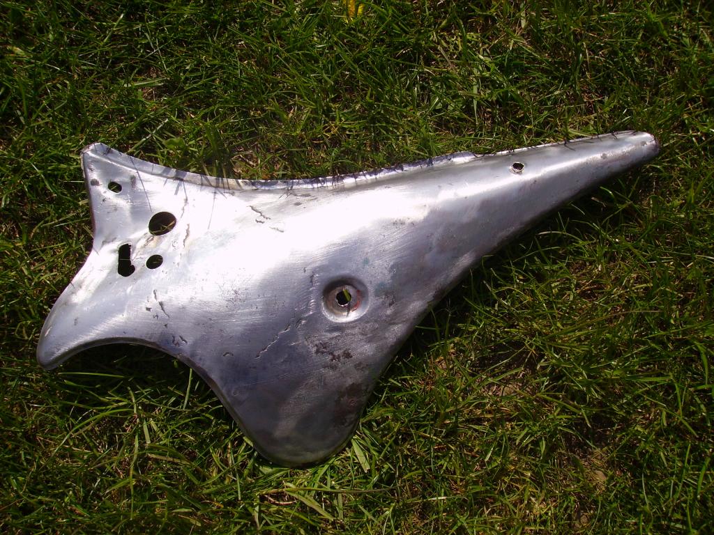

La tête de fourche on peut faire la même dans une vielle écumoire en alu en bouchant les trous ....!!!
  2 €uros dans n'importe quel vide grenier ....!

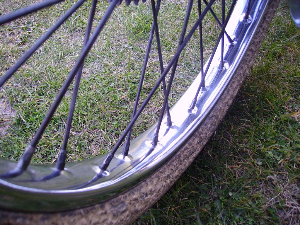

MessagePosté le: Jeu 4 Avr - 17:25 (2013)    Sujet du message: bb3 sport 1964 Répondre en citant
la voici après un petit nettoyage rapide
c'est encore mieux avec un pot même si il est plein de coup Rolling Eyes

Dommage que tes pneus sont HS, ils sont magnifiques les flancs larges, maintenant 50€ piece sur lbc issu de vieux stock...
C'est deja bien d'avoir un pot!
Messages: 4 268
MessagePosté le: Jeu 4 Avr - 19:27 (2013)    Sujet du message: bb3 sport 1964 Répondre en citant
Et les vieux stock , c 'est souvent des pneus craquelés , qui se déchirent vite ....danger ...!!!

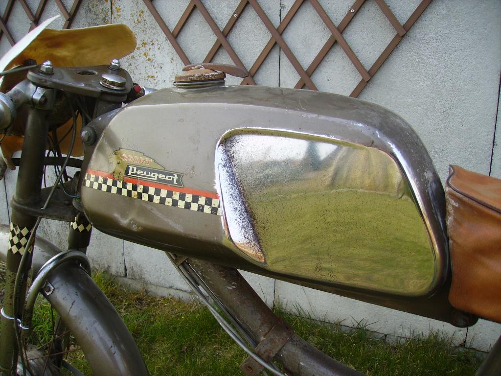

MessagePosté le: Lun 8 Avr - 21:12 (2013)    Sujet du message: bb3 sport 1964 Répondre en citant

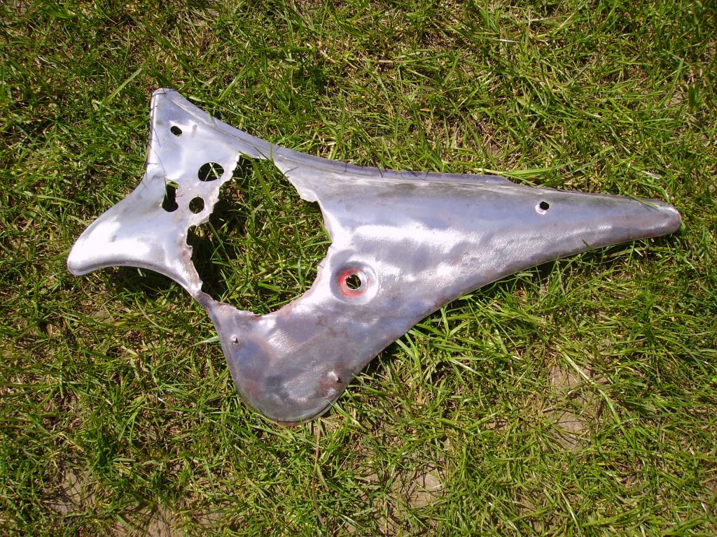

Arrow nettoyage plus poussé
la roue arrière presque neuve Cool
avant
après
le réservoir
chrome pas neuf mais dans un bon jus
Messages: 14 574
MessagePosté le: Lun 8 Avr - 21:37 (2013)    Sujet du message: bb3 sport 1964 Répondre en citant
Magnifique !!
Par contre le pneu mériterai d'être changé, non ??   Mr. Green
Messages: 4 268
MessagePosté le: Lun 8 Avr - 23:00 (2013)    Sujet du message: bb3 sport 1964 Répondre en citant
  J 'attends que la fourche soit nettoyée pour l'acheter .....!!!!
....La fourche......

MessagePosté le: Mar 9 Avr - 19:40 (2013)    Sujet du message: bb3 sport 1964 Répondre en citant
   C   '  EST EXACTEMENT LA FOURCHE QUE JE CHERCHE _ CELLE SUR LAQUELLE VONT LES GUIDONS BRACELETS .
....  3 000 €  j ' hésite.....j 'attends de voir comment elle ressort après nettoyage .....!!!

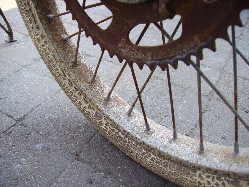

 Superbe le travail sur la jante, comment as tu fait?
edouard35
MessagePosté le: Mar 9 Avr - 22:48 (2013)    Sujet du message: bb3 sport 1964 Répondre en citant
paille de fer et belgom chrome, si c'est que piqué, ça se ratrappe bien.
jeremmys
Inscrit le: 11 Aoû 2010
Messages: 155
nord
Loisirs: cyclo sport
28/02/1993 Masculin
MessagePosté le: Mer 10 Avr - 17:44 (2013)    Sujet du message: bb3 sport 1964 Répondre en citant
oui pour la jante je commence à la brosse métallique ensuite je gratte la rouille au tournevis  et je fini à la paille de fer et produit chrome

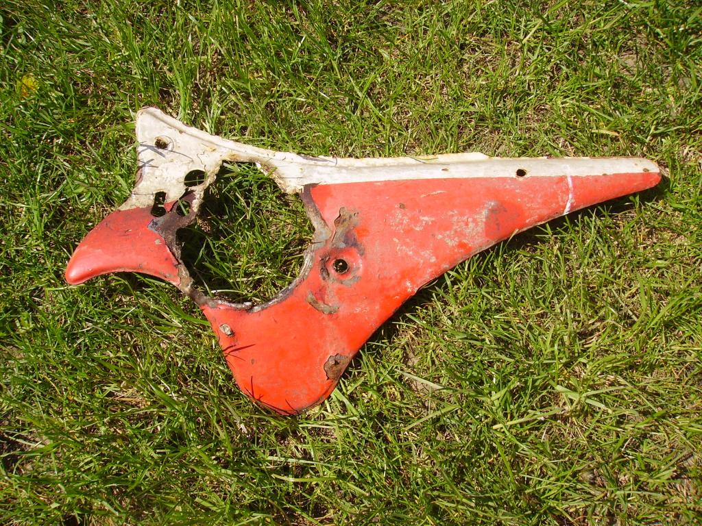

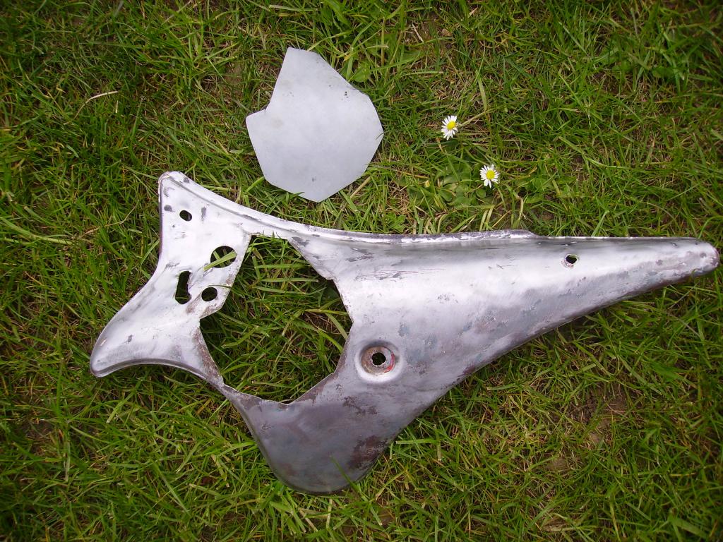

MessagePosté le: Jeu 2 Mai - 19:44 (2013)    Sujet du message: bb3 sport 1964 Répondre en citant
j'ai mes 2 carters maintenant
presque neuf Shocked
décapage ,redréssage ,une nouvelle tôle ,des soudures...
ET HOP Laughing
Messages: 4 829
MessagePosté le: Jeu 2 Mai - 22:48 (2013)    Sujet du message: bb3 sport 1964 Répondre en citant
ah oui quand meme  Shocked
Excellente reparation! Il etait decoupe pour y mettre un carbu plus gros a l'epoque? On dirait un peu des degats de ruille, mais le reste semble bien...
