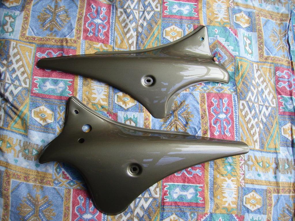

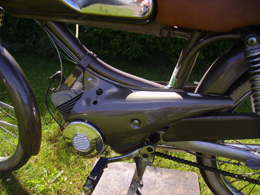

MessagePosté le: Dim 25 Mai - 21:56 (2014)    Sujet du message: bb3 sport 1964 Répondre en citant
Salut à tous, la bb3 change un peu Very Happy
j'ai peint mes carters moteur et j'ai monté une ligne d’échappement neuve Mr. Green
Messages: 4 821
MessagePosté le: Dim 25 Mai - 22:11 (2014)    Sujet du message: bb3 sport 1964 Répondre en citant
Magnifique! Ca choque pas en plus avec les carters repeints!
