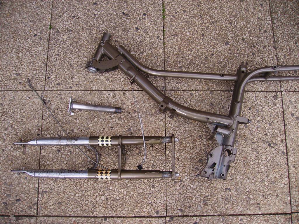

 la bb3 est maintenant entièrement démonté pour un grand nettoyage .
cadre et fourche nettoyé ,lustré...

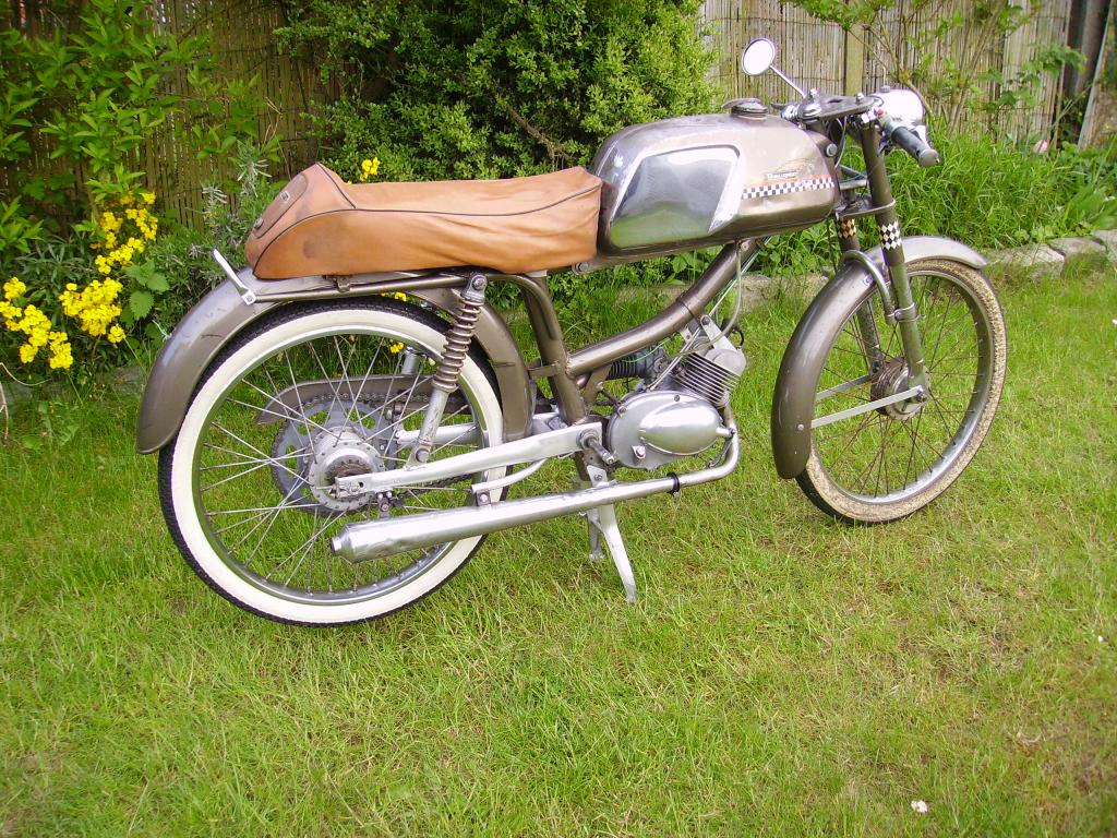

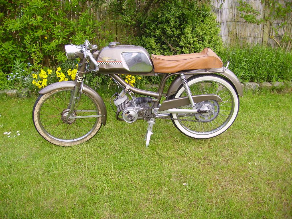

j'ai bientôt fini la "restauration" il me reste la roue avant à nettoyer ,le  pneu avant , la mousse de selle à changer,et quelques autres bricole .
par contre petit problème moteur , elle va bien pendant 5 min puis elle cale et je n’arrive plus à la redémarrer(il y a toujours une bonne étincelle à la bougie lorsqu'elle cale ). et elle redémarre quand elle est froide ..j'ai essayé plusieurs bougie ça ne change rien . peut être le condo à changer ?(et vis platinées)?
voici quelques photos Laughing

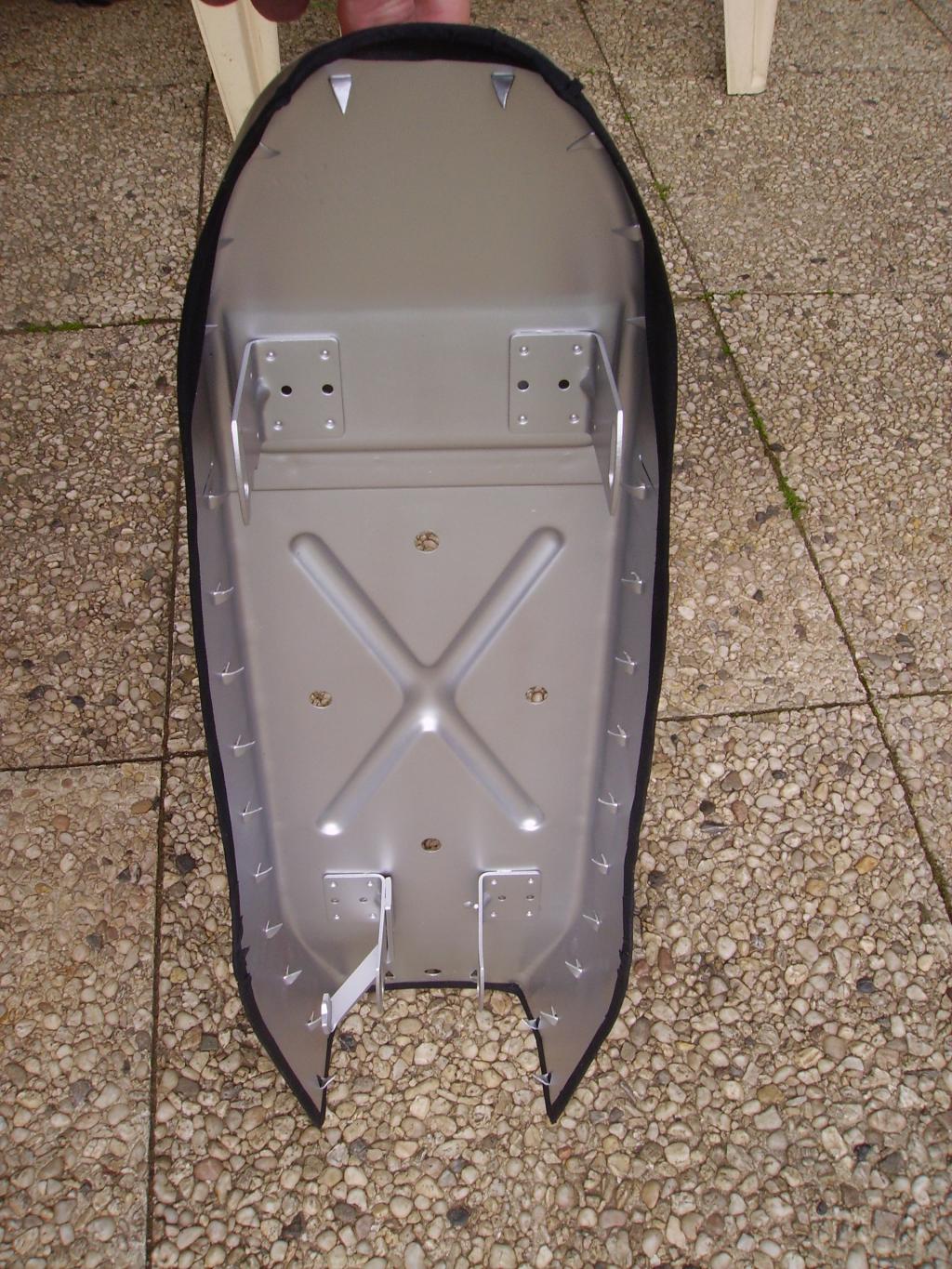

Pourquoi as tu enleve la couverture de selle??? Elle etait pas si mal que ca pour une originale! Sauf si tu va y renouveler la mousse.
jeremmys
Inscrit le: 11 Aoû 2010
Messages: 157
nord
Loisirs: cyclo sport
28/02/1993 Masculin

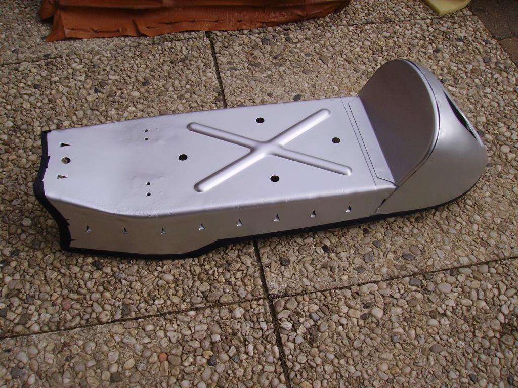

MessagePosté le: Ven 24 Mai - 22:44 (2013)    Sujet du message: bb3 sport 1964 Répondre en citant
oui le skai est niquel j'ai demonté pour changer la mousse et refaire l'armature. la mousse était morte, je me serais assis sur la selle comme ça le skai aurait craqué
Messages: 4 821
MessagePosté le: Ven 24 Mai - 22:51 (2013)    Sujet du message: bb3 sport 1964 Répondre en citant
oui pareil que mon BB3SP, je devrais bientot enlever la couverture et y mettre de la mousse! Il faut que je soude les 2 pattes de fixation avant, ils sont casses... J'yt ai mis un chiffon dedans pour l'instant avant d;y mettre la mousse, car il y avait un bout de metal pointu!
Ensuite je connais des produits tres bons pour le faire briller, mais aussi proteger le skai contre les craquelures (le produite s'apelle "Armor All")
J'ai jamais demonte une couverture de selle de ce type. Ca a pas l'air evident a remettere avec ses petites "dents" pointus qu'il faut replier!

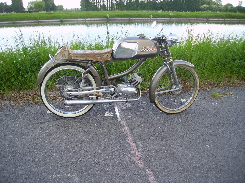

MessagePosté le: Sam 25 Mai - 22:26 (2013)    Sujet du message: bb3 sport 1964 Répondre en citant
JonathanPoll a écrit:
C'est bien sorti! Elle tient bien la peinture? C'est quoi comme peinture?
pour l'instant j'ai fait 10 km avec donc je ne sais pas encore si ça va tenir .je dirais ce que j'ai mis si ça fonctionne Wink

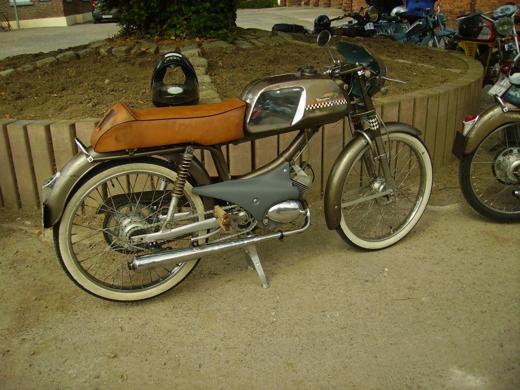

MessagePosté le: Dim 2 Juin - 19:31 (2013)    Sujet du message: bb3 sport 1964 Répondre en citant
la selle est fini et la roue avant nettoyé
ce qu'il reste à faire: peindre les carters , la bulle et améliorer les pédales.

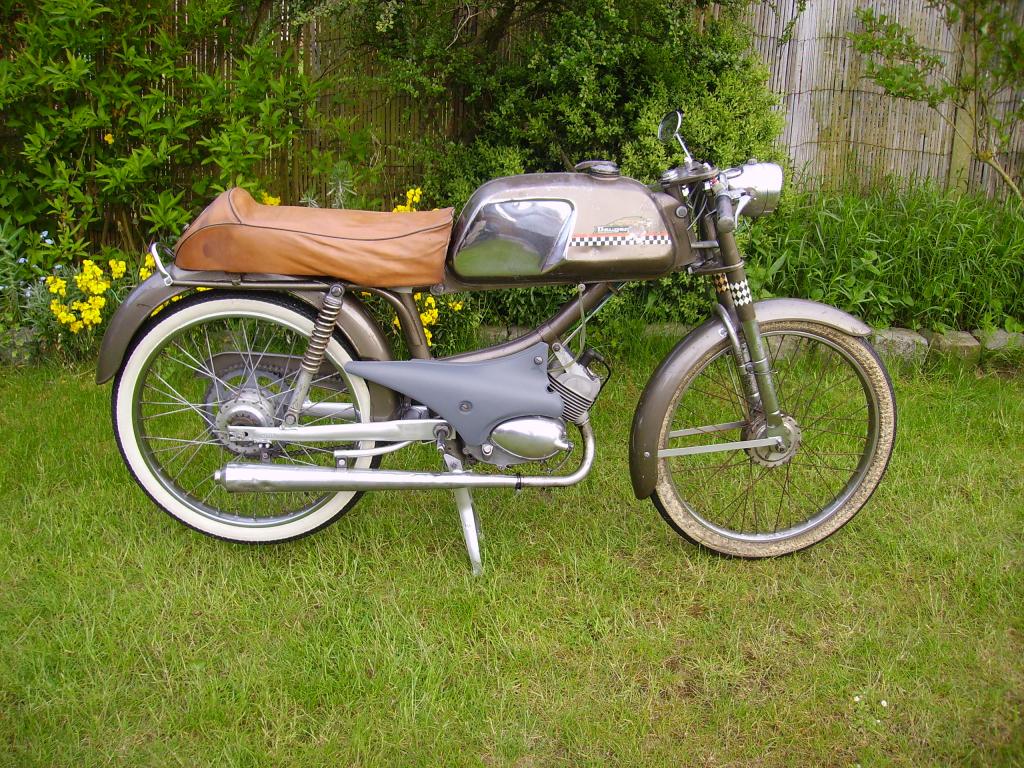

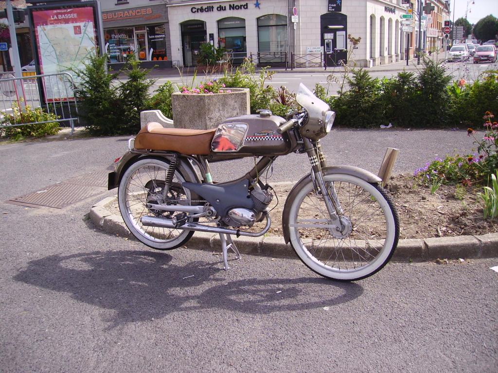

MessagePosté le: Lun 2 Sep - 14:10 (2013)    Sujet du message: bb3 sport 1964 Répondre en citant
bonjour a tous Very Happy
quelque nouvelle de la bb3 ,les kilomètres ne lui font pas peur.
il me manque un klaxon pour qu'elle soit complète et entièrement d'origine (à part les pédales qui doivent être blanche et pas noir)
les carters moteur sont prêt à peindre il manque la peinture
Messages: 4 821
MessagePosté le: Lun 2 Sep - 14:42 (2013)    Sujet du message: bb3 sport 1964 Répondre en citant
Vraiment MAGNIFIQUE! Shocked
