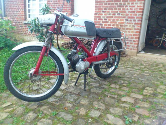

Une petite nouvelle a la collec pour un ami!
Elle est vraiment niquel il manque très peu de piece! Elle va bientot tourner Wink

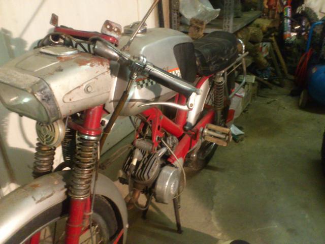

Bonjour! J'ai un amortisseur cassé sur ma bb3 est ce que vous auriez ca en stock please!!!
Vieux motard que jamais!
Messages: 4 195
MessagePosté le: Lun 20 Mai - 16:57 (2013)    Sujet du message: BB3 rouge grise ~1965 Répondre en citant
Quel modèle ....photo pour déterminer ...!

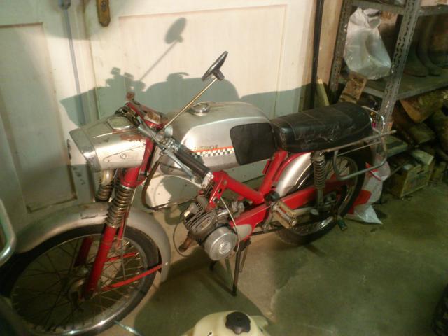

MessagePosté le: Mar 21 Mai - 18:14 (2013)    Sujet du message: BB3 rouge grise ~1965 Répondre en citant
C'est celle de 1965! Avec les amortisseurs a ressort chromés.

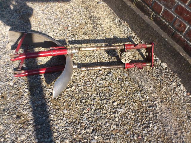

On a demonter la fourche et la grosse surprise sans rien toucher le bas de fourche est tomber comme ca =>
Juste en soulevant la roue avant la fourche le bas de fourche est descendu...
Il manque un piece ou elle est cassé?

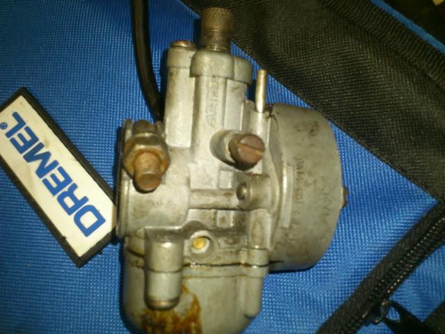

Mon carbu est cassé au niveau du strater comme ceci :
Est ce qu il est quand meme utilisable? Quelle est cette tige?

pour le carbu cela ne devrais pas gêné âpres pour les fourche je ne peut pas t aidé moi ce sont des motel avant la seul du même model que j ai le cadre na pas besoin de resto peinture nickel mais regarde sur les revue ce qu il manque avec le garage a tasse si non elle est très propre Okay

tes ressorts de fourche sont surement casses.
Pouyr le carbu, ca devrait pas etre mauvais. Sur mon BB3SP il etait casse a cote du starte,r je pense que ca faisait une legere prise d'air, mais bon... Ca se trouve facilement ces carbus. Au pire si tu pense que c'est un probleme, je devrais avoir un corps de carbu.

ok donc c'est juste les ressorts qui tiennent la haut et le bas de fourche?
Si c est compliqué a expliquer sur le forum je veux bien appeler via un num en MP! Pour le carbu on testera comme ca et si soucis je le changerais. donc cette tige c est bien le starter? Merci les gars
Messages: 4 195
MessagePosté le: Dim 2 Juin - 19:29 (2013)    Sujet du message: BB3 rouge grise ~1965 Répondre en citant
Ressorts cassés .... ...

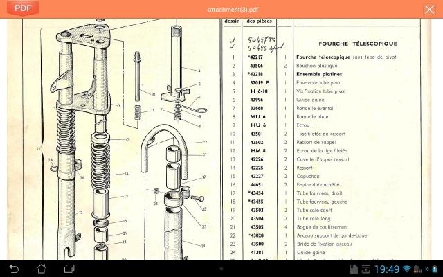

Comment les ressorts tiennent ils le haut et bas de fourche? Il sont soudé en bas? En haut? C'est le ressort qui passe autour du tube dedans?
Messages: 4 821
MessagePosté le: Lun 3 Juin - 19:20 (2013)    Sujet du message: BB3 rouge grise ~1965 Répondre en citant
Les ressorts ont des sortes de boulong au extermitees, donc ils se vissent dans la fouirche. Tu sait les ecrous qu'il y a sur les fourches, en haut des tubes? Ces ecrous tienne t le haut du ressort.

Je suis presque sur d'avoir vu cette tige filtée la numéro 10 au fond des bas de fourche mais je comprend pas comment ca tiens le haut du bas? contre quoi bute le haut des tige filté? Donnée moi le numéro de la pièce si ca tombe c est juste mal monté.
Messages: 4 821
MessagePosté le: Lun 3 Juin - 22:54 (2013)    Sujet du message: BB3 rouge grise ~1965 Répondre en citant
