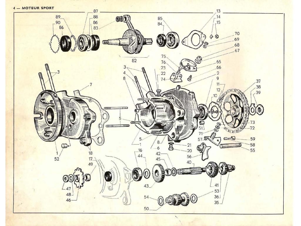

Et sur cet éclaté moteur, il faudrait changer quels numéros de pièces quoi pour résoudre un problème de "crabots"
Messages: 4 039
MessagePosté le: Ven 26 Avr - 12:01 (2013)    Sujet du message: boite bb3 Répondre en citant
On peut incriminer au premier abords  les pièces  43  36   41  57   56   58   59   .....!!!!

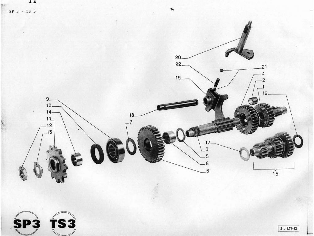

/!\ la pignonnerie si dessus correspond a une boite bb3 sp 1er modele selecteur a cable, le tien est un sélecteur a pied donc pignonnerie différente, essais dabord de regler, ta 2 tige de passage de vitesses avant d'ouvrir,rep 4
http://mob50.fr/doc/partlistrallye1973.pdf
Messages: 4 039
MessagePosté le: Ven 26 Avr - 17:44 (2013)    Sujet du message: boite bb3 Répondre en citant
page 21.7.71-37

Je garde la suggestion de changer les pièces: 6 , 1, 4 , 19,  15? 20? 21? 22?
+ joints spi + roulements.
Peut être le vilebrequin car mon pas de vis de sorti est un peu limite.
pour tout ça Il faut prévoir des outils particuliers?
