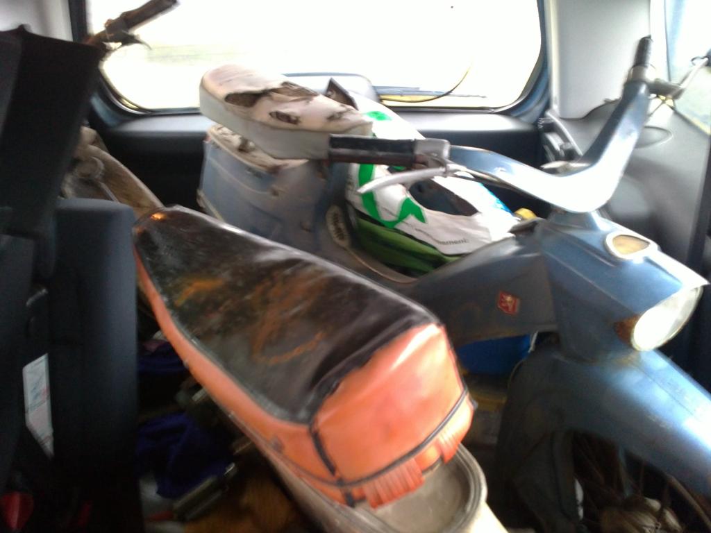

photo du transport des BB

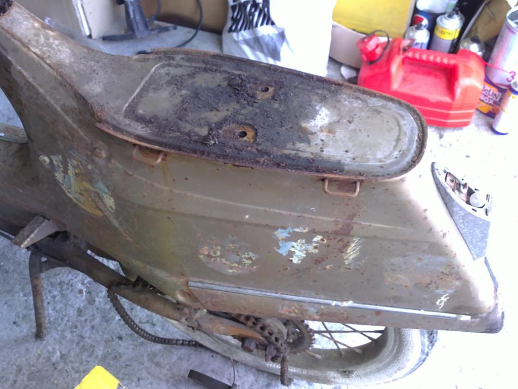

la donneuse (peinture à la bombe je pense) mais avec les logos sur les cotés

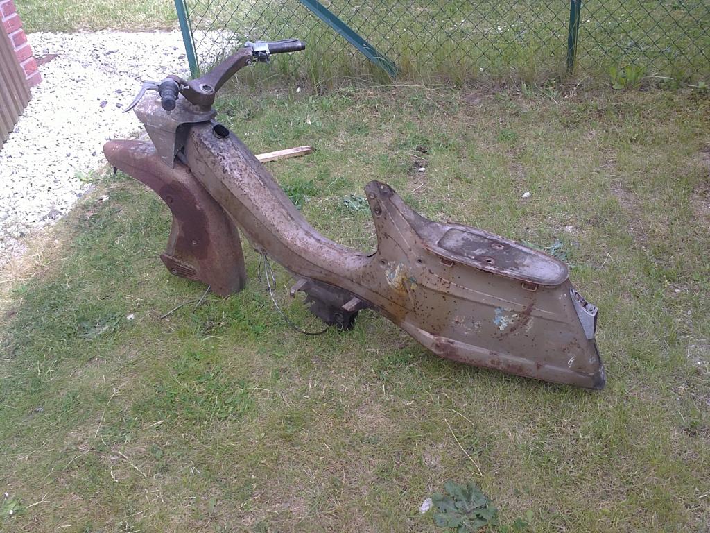

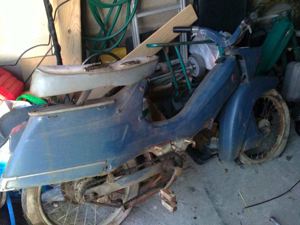

et la BB de son grand père bien rouillée

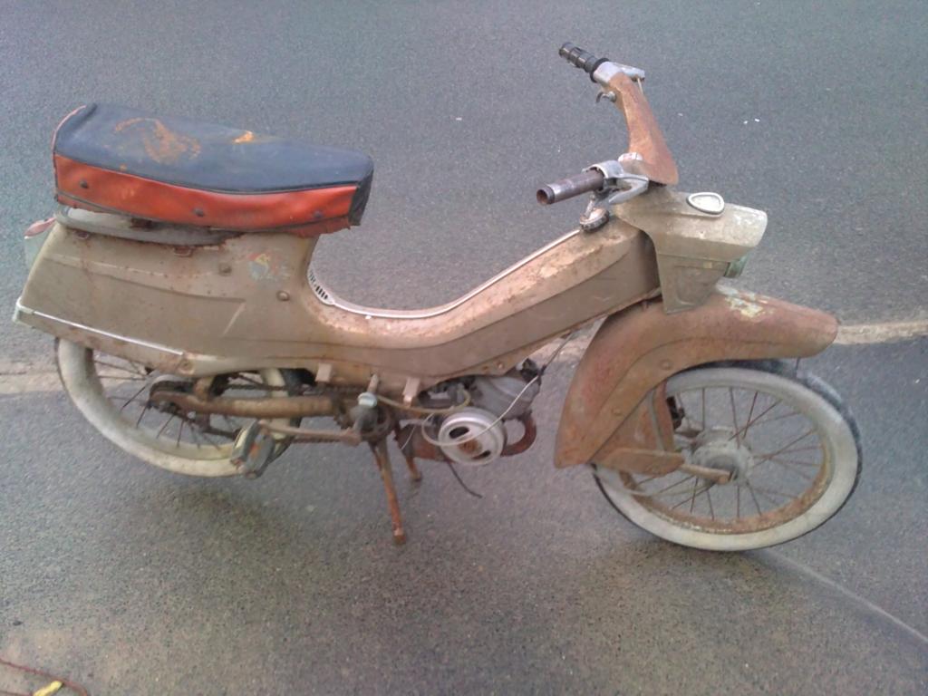

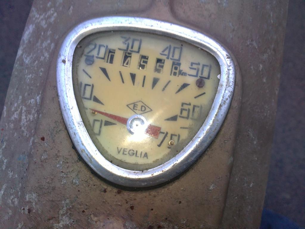

4558 km une jeunette

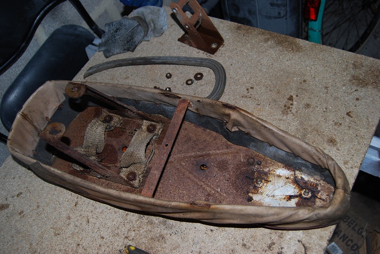

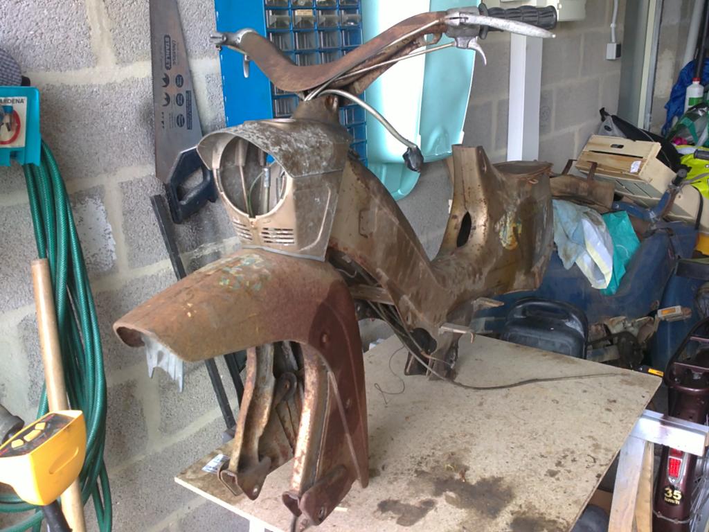

début du démontage pièce par pièce sans forcer pour éviter la casse

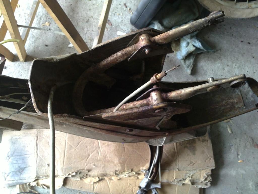

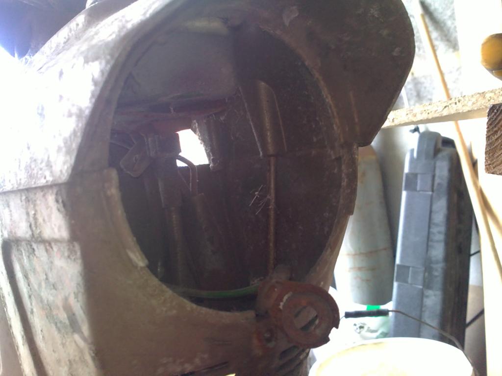

voila les dégâts du temps Crying or Very sad
de jolie pièces sur cette machine

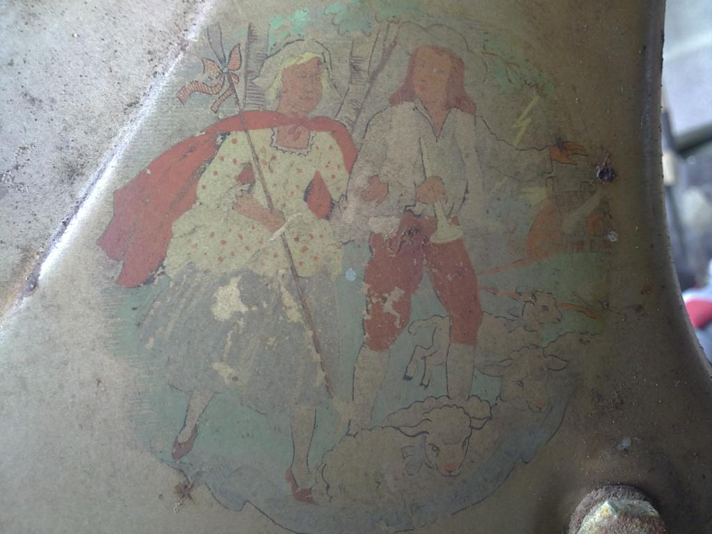

bon l’intérieur est pas plus propre que le reste Very Happy
decalco de l'époque

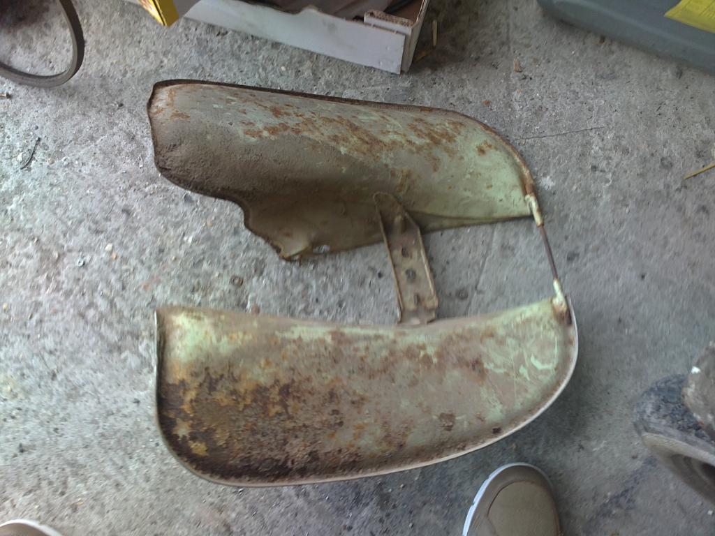

des pares jambes, gaine grise et feu neuf

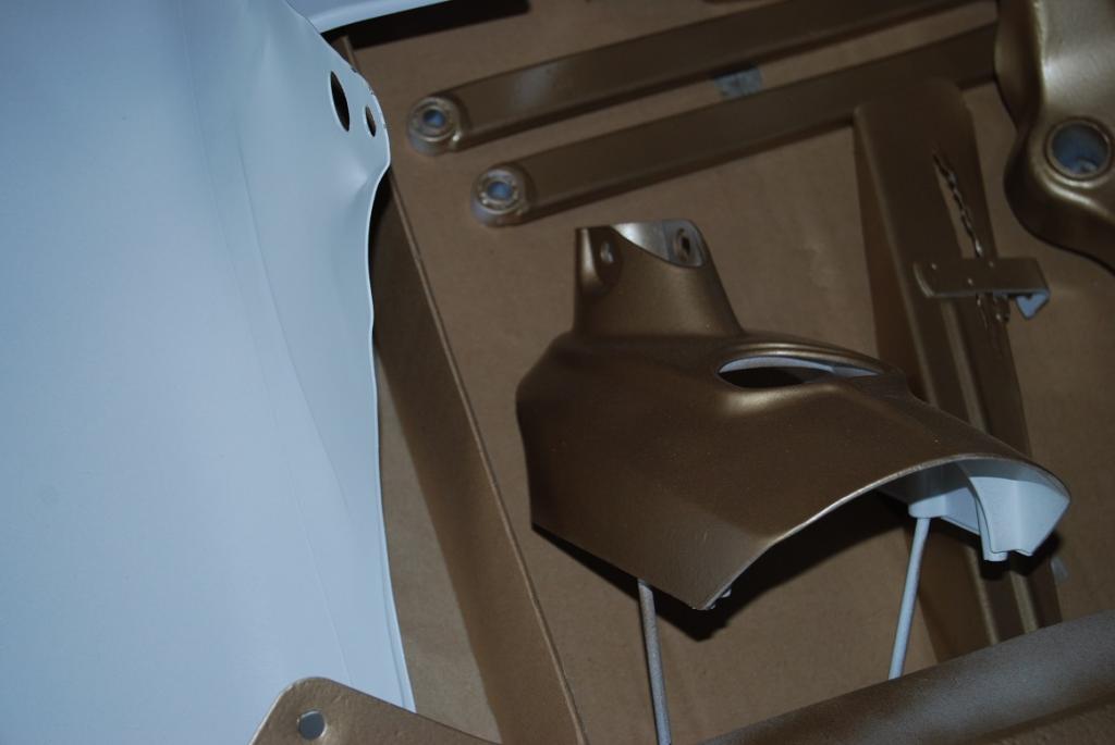

voila les pare jambe du week end

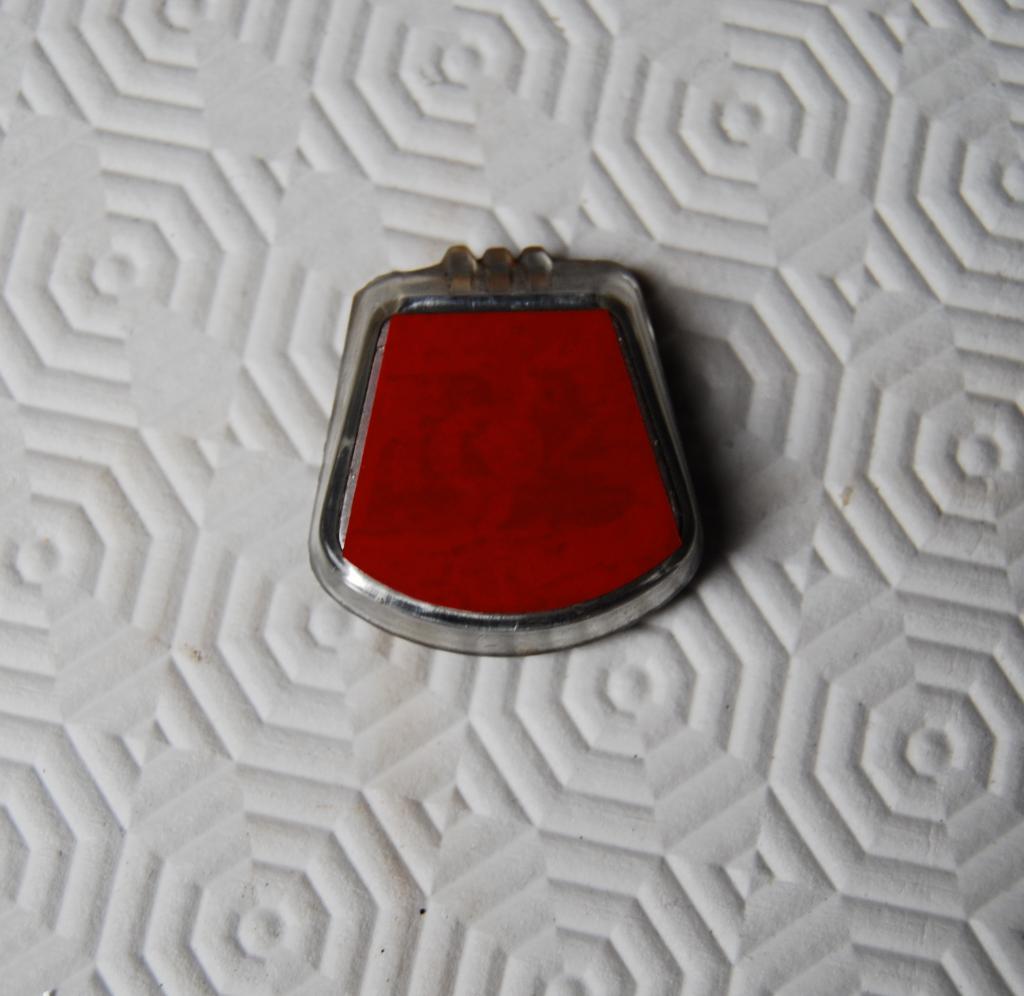

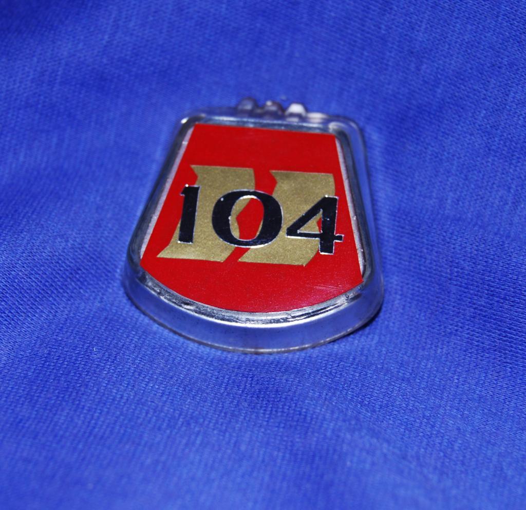

remise en état des bouchon sur le guidon, toujours avec la machine de découpe adhesive
et enfin une belle affiche de 110 x 80cm
felicia
Inscrit le: 08 Mar 2013
Messages: 107
bethune
Votre Peugeot ?: 102 mt
03/06/1984
MessagePosté le: Ven 17 Mai - 20:34 (2013)    Sujet du message: Restauration peugeot BB104 Répondre en citant
voila les bouchons terminés
Messages: 4 812
MessagePosté le: Ven 17 Mai - 22:53 (2013)    Sujet du message: Restauration peugeot BB104 Répondre en citant
TRes joli! Est ce que d;origine c'etait un autocollant, ou bien "dans" le plastique? En tout cas c'est bien fait, une belle resto en vue!

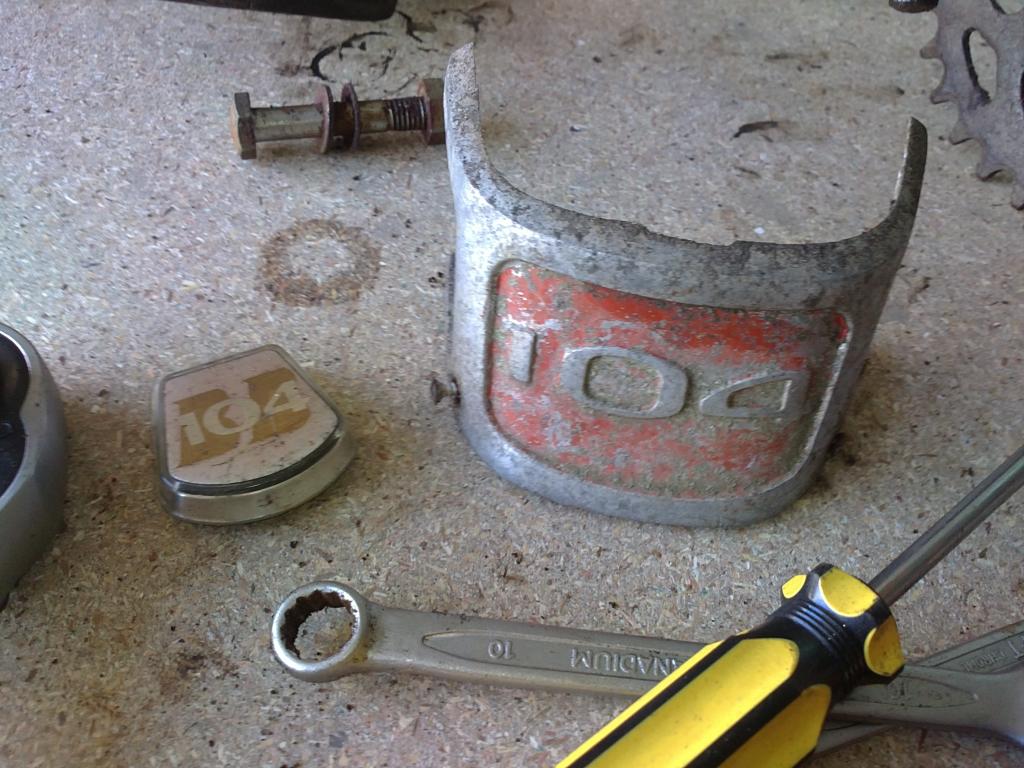

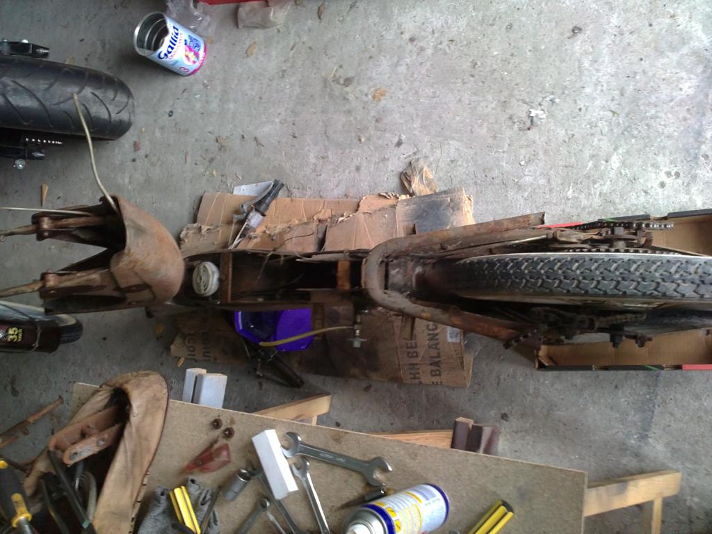

voila un peu de démontage du dimanche

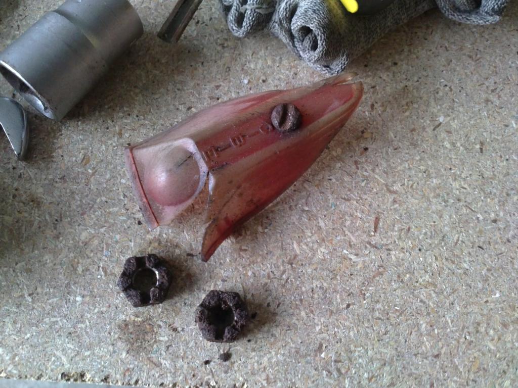

hop à l’envers
la visserie avec un peu de rouilles Shocked

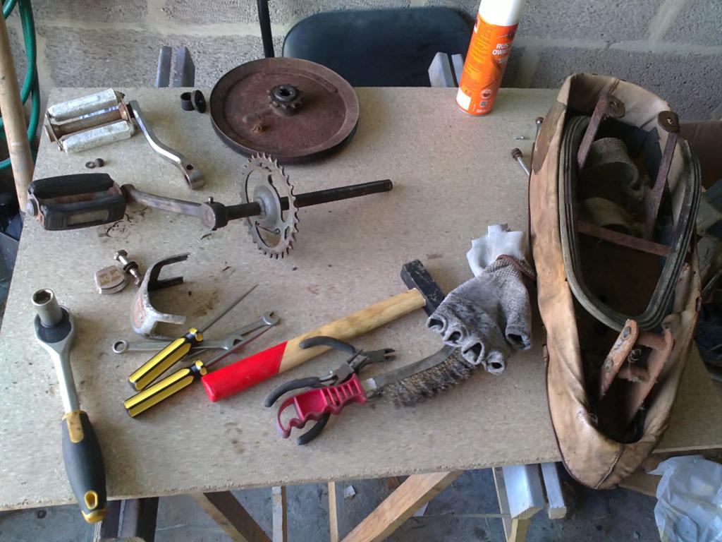

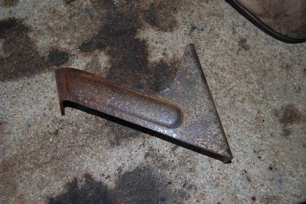

mais récupération d'un outil pratique

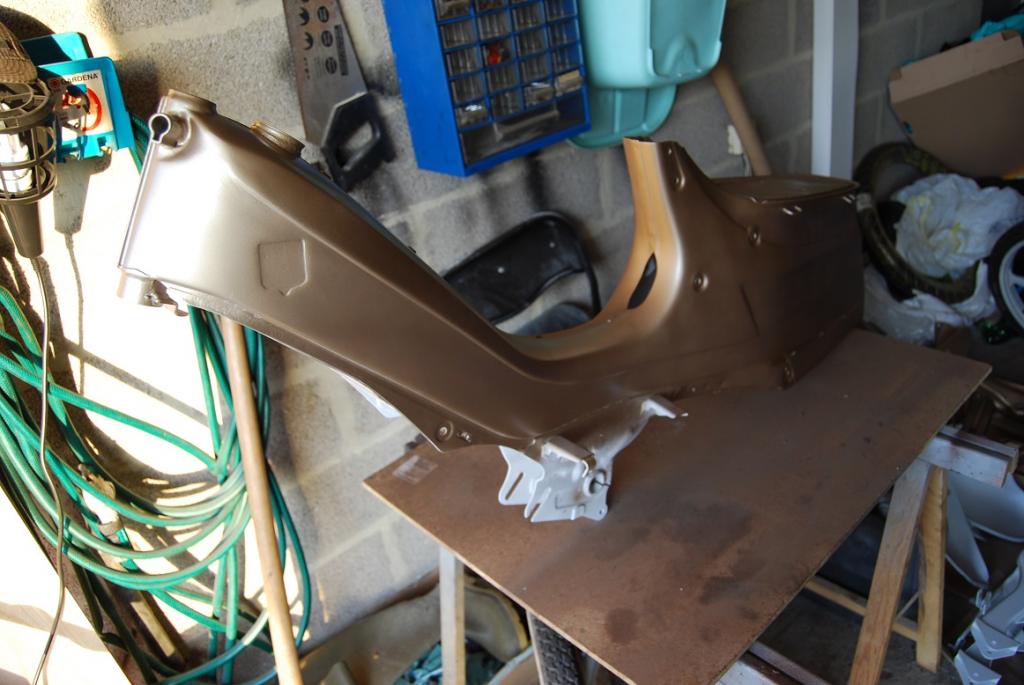

et mise sous verre du cadre et préparation des stickers de carter bb104

super beau bouleau dejà mais depeches toi vite de nous montrer des fotos de ta bb104 finie on a tous hate je pensse et felicitation

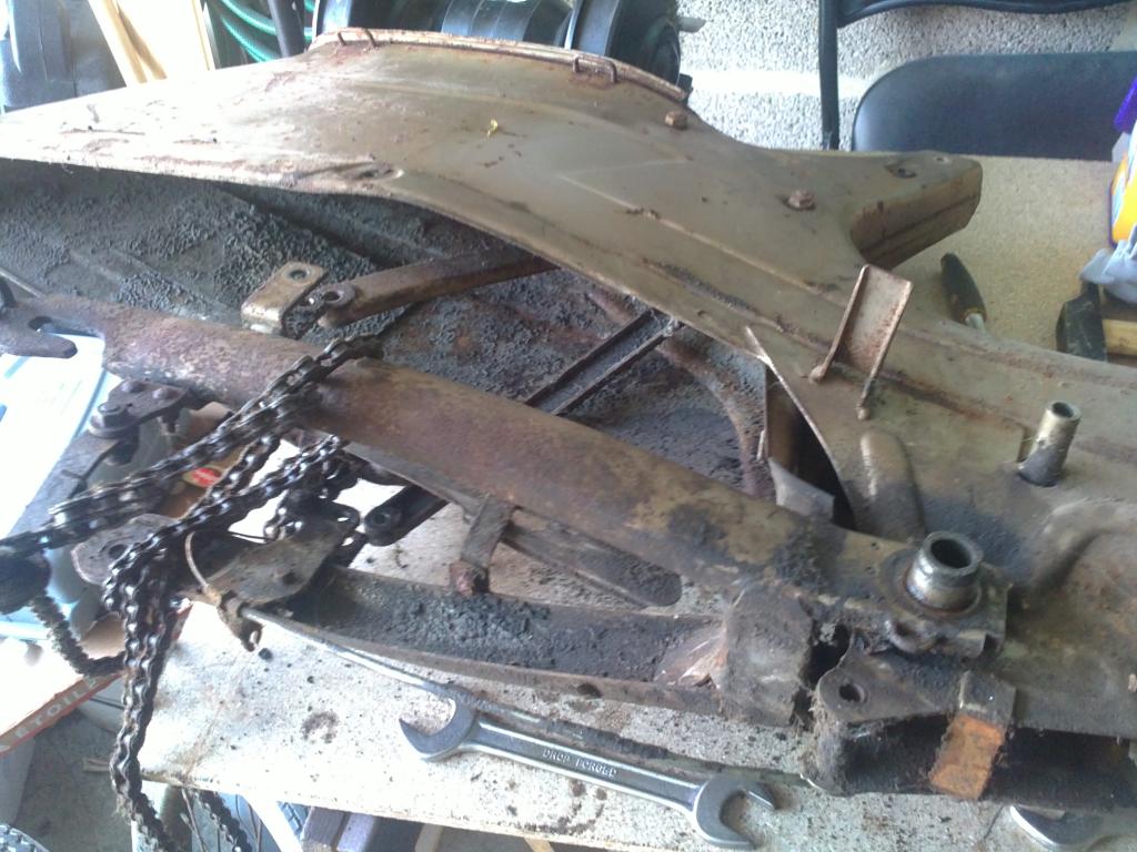

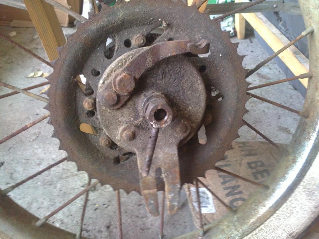

suite du démontage
il y aura du nettoyage
Je galère à sortir l'axe du bras oscillant visé ou non ?

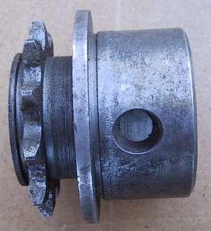

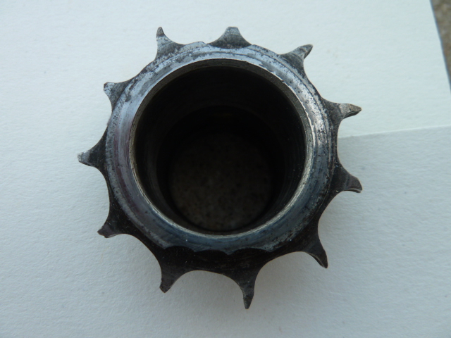

J'ai rarement vu une couronne aussi usée!
Mais j'ai vu
Messages: 945
MessagePosté le: Dim 9 Juin - 19:31 (2013)    Sujet du message: Restauration peugeot BB104 Répondre en citant
C'est pas ( plus) pire que mon pignon de Peugeot bb V
ou je continue à chercher désespérément un remplaçant pour pouvoir rouler avant l'hiver !!!!!
Et voila ce qu'il me faut .....

j'ai regarder dans mon stock ours et je n'ai pas cette piece
c'est vrai qu'elle est bien triste Wink
Messages: 4 812
MessagePosté le: Dim 9 Juin - 21:32 (2013)    Sujet du message: Restauration peugeot BB104 Répondre en citant
j'ai ce pignon Okay
MP moi je t'enverraisd edwes photos des que j'en ai l'occasion Smile

MessagePosté le: Mar 2 Juil - 19:45 (2013)    Sujet du message: Restauration peugeot BB104 Répondre en citant
Voila direction sablage et peinture
la suite bientôt
Messages: 3 989
MessagePosté le: Mar 2 Juil - 20:10 (2013)    Sujet du message: Restauration peugeot BB104 Répondre en citant
  Et l'intérieur du réservoir ....je conseille de le traiter au RESTOM  .....
après sablage mais avant peinture .
Messages: 11 274
MessagePosté le: Mer 3 Juil - 11:25 (2013)    Sujet du message: Restauration peugeot BB104 Répondre en citant
Tu ne démonte pas la fourche pour sabler ??  Shocked  va y avoir du sable dans les billes ...  Rolling Eyes
Messages: 3 989
MessagePosté le: Mer 3 Juil - 11:39 (2013)    Sujet du message: Restauration peugeot BB104 Répondre en citant
  Pour sabler , il faut enfoncer des bouts de bois ronds dans le pivot de fourche du cadre en haut et en bas pour éviter
  d'agrandir les alésages .......!
Sinon  les cuvettes nageront .
felicia
Messages: 107
bethune
03/06/1984
MessagePosté le: Mer 3 Juil - 21:20 (2013)    Sujet du message: Restauration peugeot BB104 Répondre en citant
La 104 est totalement démonter avec protection des axes, roulements et pas de vis
mais je n'ai pas les photos
j'ai l'habitude du sablage et je connais la longue préparation des pièces avant sablage
merci quand même pour vos informations. Okay

MessagePosté le: Mar 20 Aoû - 19:42 (2013)    Sujet du message: Restauration peugeot BB104 Répondre en citant
ma selle comme elle est belle
et premier voile de peinture sur carrosserie sablé et patinage pour vieillir cette carrosserie sauver de la rouille
la suite bientot

MessagePosté le: Mer 21 Aoû - 14:22 (2013)    Sujet du message: Restauration peugeot BB104 Répondre en citant
superbe  Okay

Messages: 4 812
MessagePosté le: Mer 21 Aoû - 17:23 (2013)    Sujet du message: Restauration peugeot BB104 Répondre en citant
je suis jaloux... En plus je suis pas encore alle chercher mon BB104! J'le veux  Crying or Very sad
Belle peinture, juste comme il faut  Okay
