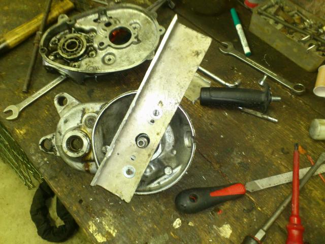

ca y est les carters se sont separés! J'ai reussi a mettre un tournevis entre les carters moteur au niveau supérieur des silent bloc la ou meme si le plan de joint est abimé cela ne nuit pas à l'étancheité du moteur!
Petit a petit a force de W40, de faire levier et de frapper j'ai reussi a l'ouvrir!
Je me suis fait une sorte de poignée sur le moteur pour mieux le maintenir dans l'étau par exemple.
Une photo pour vous expliquer
