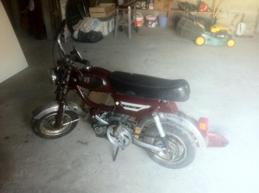

Bonsoir,
je viens tout juste de m'offrir un Gt 10. Je suis totalement novice sur ce genres de modéles mais j'ai tout de même eu un 103 SP à mes 14 ans (il y a 15 ans...).
Le Gt est en bon état mais il manque 2/3 trucs dont :
-carters
-porte bagages
-garde boue arrière abimé
Je cherche sur le "Bon Coin" mais en vain Sad donc je suis en recherche de bon plans !
Aussi, je voulais savoir sur le variateur est celui d'origine ou non.
Je souhaiterais mettre un pot style "serpentin" et un carbu Dell orto SHA 15 pour gagner un peu en puissance car j'habite Poitiers et ici (en ville ), les côtes sont nombreuses, serait ce utile ou une offense ?
Bien à vous,
Johnny

 Salu pilot de GT10
et bienvenu du petit belge du forum!
Bon je vois que tes déjà pas trop du style " je veux que de l'origine" donc fais attention ci tu commence a parler genre comment augmenter les performance... c'est un peu sensible ici
pour tes cater moteur=> comme tes pas trop origine ceux de 103 se montrais bien dessu ( ceux de model gt10 sont un peu different niveau look et plus dur a trouver)
le porte bagages oula ça va être difficile ça & pareille pour ton gardebou arrière ( de loin il a l'air bien = pas coupé donc bichonne le bien et vie avec en attendant Very Happy)
alors pour ton moteur
=> ils ton monté un moteur sans vario donc embreyage fixe ce qui explique le fait qu'en côtes ta du mal ( donc même avec carbu et autre pot ça ne taidera pas bcp)
Les gt10 d'origine était monté avec des moteur 103 a variateur ce qui te permet une sensation de passé une vitesse au démarage et d'avoir du couple en côte
voilà vilou

En fait je l'ai acheté tel qu'il est là.
C'est le coté droit du garde boue qui est bien abimé. Je cherche des carters d'origine. En fait, je le souhaite le plus proche de l'origine possible !
Il faudrait donc que je remette un vario d'origine ?
Je ne veux pas augmenter les performances en termes de vitesse car j'ai tout mon temps mais juste en puissance dans les côtes Smile

 ah daccord
la pas possible de mettre un vario => ton villebrequin ne le permet pas ( trop court) donc va faloir chercher un bas moteur avec vario
sinon ton phare arrière, plateau de transmission et commodo (je crois) sont non plus d'origine
( au pire envoie moi un MP et je t'enverrai le catalogue des pièce GT10 unsi tu saurra voir par toi même ce qu'il dois être remplacé) Very Happy

Devrais je donc changer mon bas moteur pour un avec vario ??
Messages: 4 002
MessagePosté le: Mer 22 Mai - 16:56 (2013)    Sujet du message: Présentation Gt 10 Répondre en citant
oui
