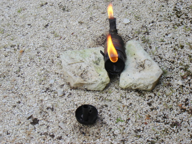

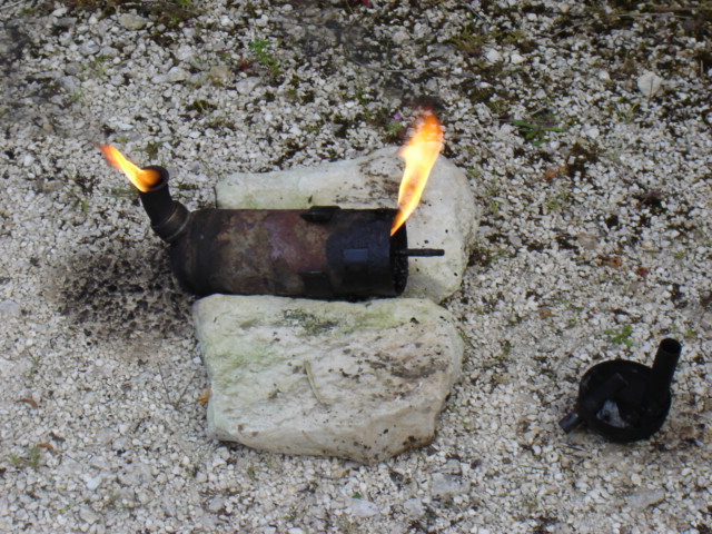

salut alors hier soir j ai décalaminer mon pot je ne sait pour vous mai moi quand j avais 14 ans  c est comme  sa que je procédait un peux d essence dans le pot une mèche asse  longue pour allumer et hop c est partit  pour une bonne demie heure de flamme

moi j ai toujours fait comme ça et sa marche bien une fois le feux éteint tu gratte tu tapote sur le pot et tu secoue tous sa et voila mon pot était vraiment encrasser avec de l huile a l intérieur

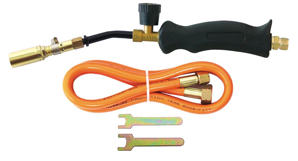

Pour ma part j'utilise ce genre d'outils :
Une épaisse fumer blanche sort du pot et quand ça s'arrête c'est que la zone est nickel. On tapote le corps du pot debout pour faire tomber les résidu et c'est fini.
J'évite juste de faire rougir le pot.

 Même technique que Matt63, par contre avec un chalumeau.
Mais j'ai le chalumeau que tu présente, je ne sais pas m'en servir...
On peut le brancher sur du gaz de ville?
Oui tu emprunte la bouteille de gaz du barbecue par exemple Okay

 Super le chalumeau a gaz de ville, merci Mat63
J'ai donc trouvé une bouteille de gaz dans mon atelier, je l'ai raccordé sur mon chalumeau, et la vache c'est autre chose que la lampe a souder!!!!
Le décalaminage de pot doit aller un peu plus vite avec ce formidable outil!
D'ailleurs je me suis brulé au second degré la première fois Mr. Green
Faut faire attention Wink
J'ai rien trouvé de mieux perso'. L'état du pot après est impressionnant la tôle est nue à l'intérieur. Tu chauffes par zone et quand ça ne fume pu et bah c'est propre. Et en plus le pot prend de jolie couleur Mr. Green .
