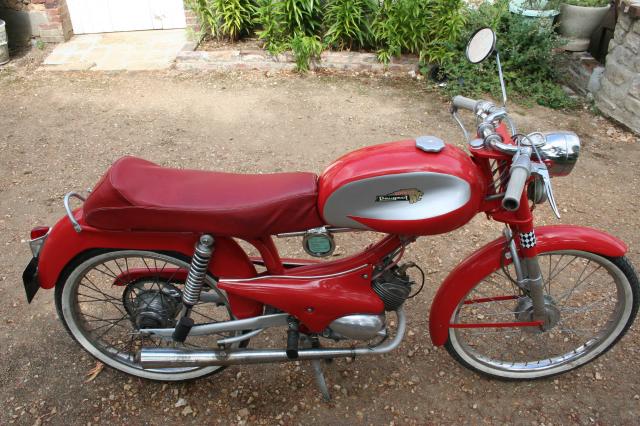

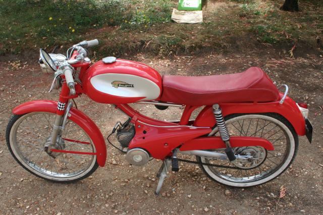

Bonjour à tous, comme promis je vous fais partager la restauration de ma BB3SP récupérée il y a 2 mois.
Voici pour commencer l'état d'origine :
Et voici le résultat de 2 mois de décapage et peinture intensifs Mr. Green
J'ai attaqué le remontage hier et voilà où j'en suis :
Sur les photos du cadre nu vous remarquerez brièvement ma MBK FX50 (eh oui personne n'est parfait mais c'est le cadeau que mes parents m'ont fait pour mes 17 ans Mr. Green )
Pour la BB3 mon seul regret c'est d'avoir dû faire l'impasse sur le rechromage par manque de moyen du guidon, des tubes de fourche, de la sortie d'échappement, de la poignée de relevage et du réservoir Sad (mais un jour peut-être...).

MessagePosté le: Lun 3 Juin - 18:52 (2013)    Sujet du message: Resto BB3SP Répondre en citant
il revient e loin ce BB !   Okay

MessagePosté le: Lun 3 Juin - 18:57 (2013)    Sujet du message: Resto BB3SP Répondre en citant
  il était remisé depuis ~35 ans Shocked

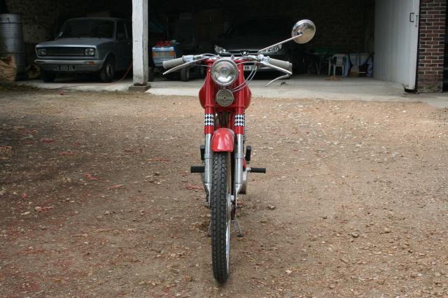

MessagePosté le: Mar 11 Juin - 13:17 (2013)    Sujet du message: Resto BB3SP Répondre en citant

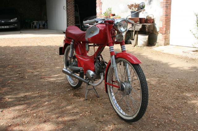

Comme vous pouvez le constater, j'ai finalement opté pour le guidon neuf conseillé par JonathanPoll Okay
J'ai trouvé des tubes de fourche rechromés (pas parfait mais c'est toujours mieux que la peinture Mr. Green )
La roue AR est (pour l'instant) celle d'origine, la neuve est en cours de réalisation...

le guidon je l'ai raccourci de 5 cm de chaque coté pour s'approcher de l'origine.
Là j’attends les poignées SAKER et je pourrai enfin remonter tous les câbles, j'ai collé de la mousse neuve sur l'armature de la selle et j'ai mis ma maman et sa machine à coudre à contribution pour faire une housse neuve Laughing

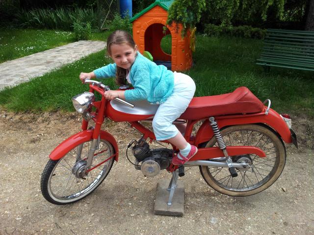

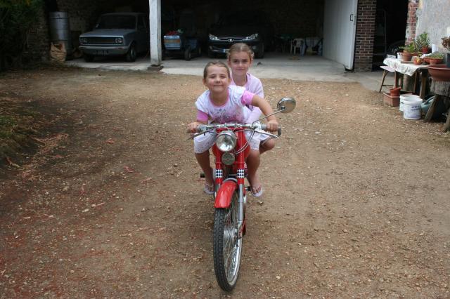

Depuis cette photo j'ai retiré la petite fille Mr. Green , remonté toutes les poignées gauche et installé un poignée provisoire d'accélérateur pour tenter une mise en route...
mais au bout d'une heure d'essais à la poussette j'ai malheureusement été obligé de retirer le moteur pour l'opérer à cœur ouvert pour cause...... DE JOINTS SPY ET ROULEMENT COTE ALLUMAGE HS Crying or Very sad
J'ai commandé la totale (4roulements et 4 joints spy) chez 123Roulements pour 30€ ainsi que joint d'embase, de culasse, segments, decompresseur et là je suis en remontage du moulin Very Happy
J'espère que ça tournera samedi ou dimanche...

Si la p'tite pilote elle pourra dépasser le 90km/h facile !!! 24 kg contre 100 kg y'a pas photo Mr. Green

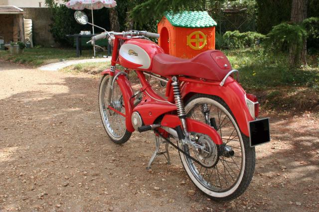

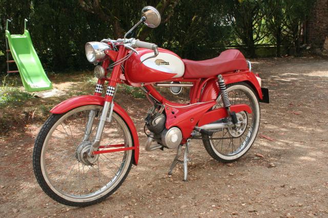

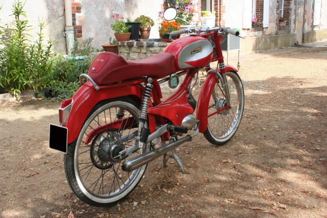

MessagePosté le: Mar 8 Oct - 16:11 (2013)    Sujet du message: Resto BB3SP Répondre en citant
après une longue absence voici quelques nouvelles de ma BB3SP : elle est quasi-terminée
J'ai déjà fait 350 kms avec et ça marche vraiment pas mal !!! Un peu juste dans les montées mais avec 100 kilos à promener c'est normal...
J'ai quand même eu du mal à la remettre en route : condo HS donc j'en mets un tout neuf et 2 kms après elle s'arrête !!! résultat : condo neuf HS
Je n'ai toujours pas trouvé de moyeu AR Leleu en diamètre 90 donc j'ai astiqué ma roue d'origine et j'ai monté le pneu neuf et donc je roule avec 4 rayons en moins à l'arrière
Après ces bonnes paroles, places aux photos :
Et une petite dernière avec ma fille en pilote et ma nièce en co-pilote Mr. Green Mr. Green :
J'ai aussi rallongé la béquille car les deux roues touchaient par terre...
