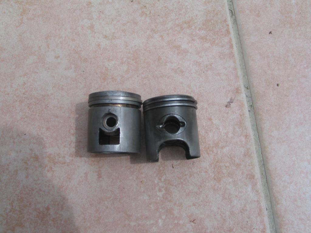

Bonjour à tous , je suis tout nouveau sur le forum, et je viens car ici car j'ai une BB1c de 1964,
Mon bb marché nickel et je me suis dis pour ses 40ans je vais lui changer son piston, donc je démonte le cylindre, et je l'emmene chez mon pro pour voir quel piston acheté (je n'avais pas pu prendre le piston car je n'avais pas de pince plate), il me donne un piston il regarde si ca rentre et tout ,j'achete les joints de culasse et de cylindre, puis tout contant je le remonte , je remonte tout , et voilà j'essai mon bb et là surprise Sad  obliger de pédalé a fond ( 20km/h) pour qu'elle démarre, et ensuite elle tient plus le ralentie car en dessous de 20km/h elle s'étouffe
Là je demonde mon piston et mon piston et pas tout a fait identique à celui d'origine ( voir photo, piston d'origine a gauche ), de plus à l'interieur du piston il y a le chiffre 4 et l'autre le chiffre 6 ( piston d'origine)  Exclamation
Je ne peux pas remettre mon piston d'origine, à vrai dire, j'ai un peu forcé dessus pour sortir l'axe ( piston déformé ).
Le nouveau piston est légerement plus grand de quelque milimetre
Voilà dans l'attente de bon médecin je tiens a dire que j'apprécie vraimant ce forum.

Ce nouveau piston est bizarre, pas d'origine Peugeot BB. Peut être qu'il modifie les courbes de distribution. Essaye de limer soigneusement les blessure de l'ancien piston pour le remonter ou trouve un piston de 103 à la bonne côte.

Mais je réfléchissait ( oula ! ) si mon piston est plus grand, l'allumage n'est plus calé ... non ?
Messages: 13 061
MessagePosté le: Dim 17 Aoû - 09:40 (2008)    Sujet du message: probleme BB1c Répondre en citant
Ca dépend de la cote entre l'axe et le haut du piston. Si cette cote était vraiment plus grande ton piston toucherait la culasse, non ?

é c simple chef!
quel lettre a tu sur ton cylindre?a partir de la tu va chez un mécano Peugeot est tu lui demande un piston adaptable 103 de la lettre qui corespond a ton cylindre...
pi voila!
t'aura un piston du meme type que celui d'origine ms avec des petit segment...

C'est un piston de 103 type fox avec cylindre 6 transferts...
Et on voit sur la photo que le piston ne correspond pas du tout à tes transferts, il n'a pas la même taille supérieure donc ton allumage est décalé et la jupe est plus grande.
Et tu sauras que pour sortir un axe, tu as juste besoin de le chauffer et il sort comme s'il était dans du beurre ^^.
piston sur ebay mais cher
le même en moins cher
celui là peut etre ? demande les dimensions supérieures, jupe et transferts
ou celui là c'est quasi sûr ^^
@galou90 : ce qui est fait est fait, en plus il te l'a dit pourquoi. Pour la remettre à neuf. Mieux vaut prevenir que guérir ;-)

ben des diametre 40 c impossible sur BB auto ca s'arrete a la lettre I donc diametre 39,96...

es-ce dangereux de rouler ac ce piston ?......sachant que j'ai trouver du liquide (en grande quantité ) dans mon pot d'échapement

ta koi comme lettre sur ton cylindre?
Tout sur le BB:
freddy
MessagePosté le: Sam 30 Aoû - 14:17 (2008)    Sujet du message: probleme BB1c Répondre en citant
alors j'ai sur ma culasse la lettre I et je dois avoir mon piston diametre 40
freddy
MessagePosté le: Sam 30 Aoû - 14:19 (2008)    Sujet du message: probleme BB1c Répondre en citant
je sais pas vraimant combien c'est mon piston ... ce n'est pas marqué sur la boite, c'est un piston TNT
Messages: 2 994
MessagePosté le: Sam 30 Aoû - 14:22 (2008)    Sujet du message: probleme BB1c Répondre en citant
ben forcément sa va faire mal
si tu mé un 40 au lieu d'1 39,96...
tu va ché peugeot tu demande un piston lettre I en adaptable pi ton blem sera résolu...
