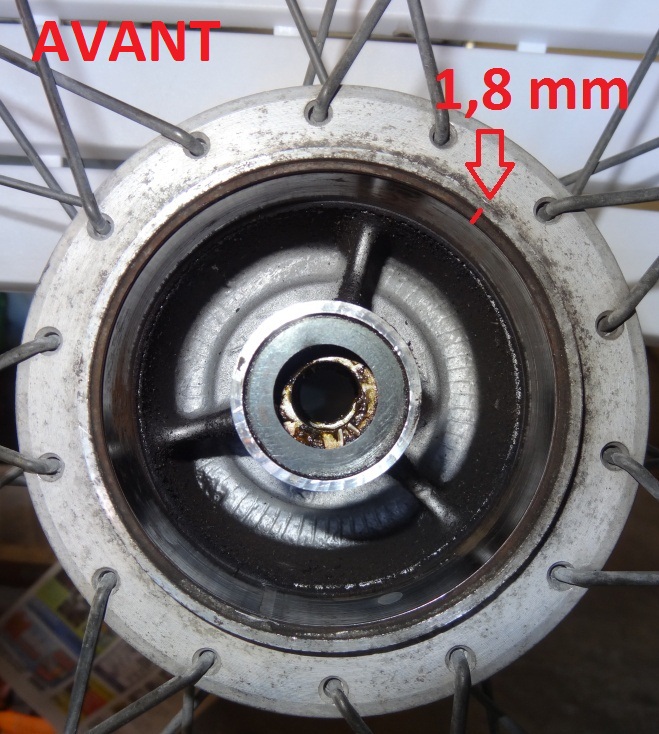

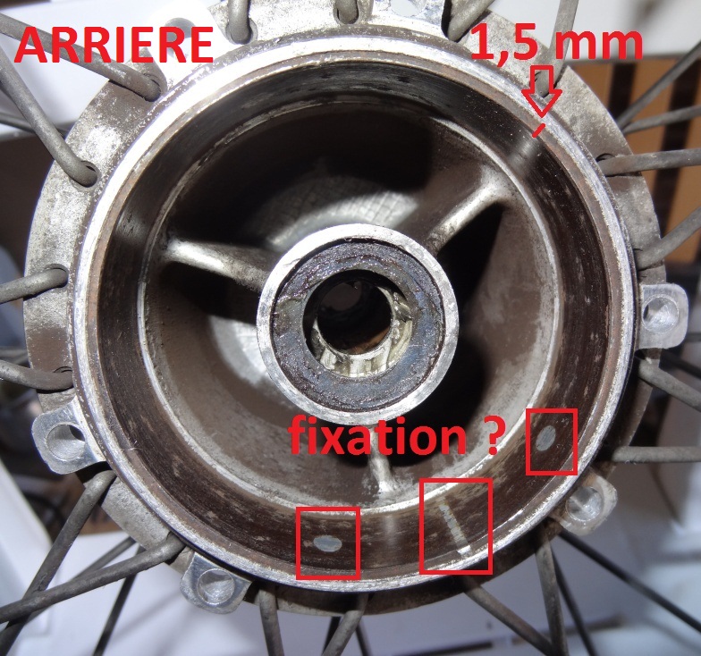

Je suis en train de restaurer une Peugeot 103 LVS de 1974 et je suis confronté à un problème concernant l'état des freins sur les moyeux de roues.
Au niveau du moyeu arrière, il reste environ 1,5mm de ferodo et au niveau de l'avant, il reste environ 1,8mm. (cf photos)
Sur les 2 roues, on peut voire les fixations des ferodo sur le moyeu, est ce le témoin disant qu'il faut les changer ?
J'aurais aimer savoir quelle est l'épaisseur normal du ferodo sur un moyeu neuf et si je dois changer les moyeux ? Est ce qu'on peut changer uniquement la partie ferodo ou est on obliger de changer les moyeux de roue complet ?
Merci d'avance pour votre aide.

Ok, en effet ce réglage est possible, ils sont encore bon alors d'après vous ?
Messages: 1 666
MessagePosté le: Sam 22 Juin - 10:44 (2013)    Sujet du message: freins peugeot 103 Répondre en citant
 sur une simple mob je ne me formalise pas pour cette usure du moyeux
une ovalisation aurait un impact supérieur
oui 'sur' et pas 'dur' HIHI sur le freinage
