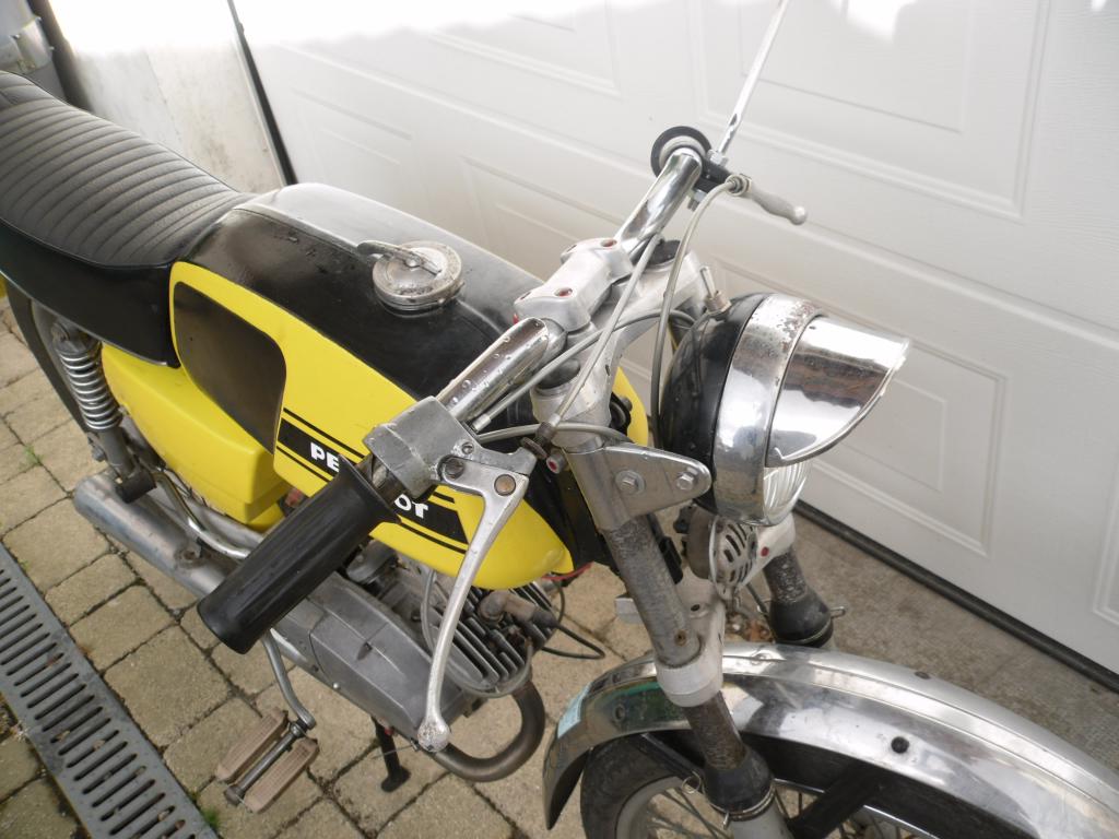

bonjour a tous
je suis en train de remettre en route mon rallye qui n'a pas tourné depuis tres longtemps
mais j'ai un soucis avec la fourche
elle viens taper en butté tres facilement
simplement en appuyant sur le guidon ...
ma question est : y a t'il de l'huile a mettre dedans et comment Question

une chose est sur ce n'est pas une fourche de rallye .
Messages: 4 195
MessagePosté le: Ven 21 Juin - 23:24 (2013)    Sujet du message: fouche de rallye Répondre en citant
  je ne connais pas cette fourche .... essais de mettre 300 cl d'huile par les bouchons en plastique noir du haut
  si ça ne donne rien ....démonte pour voir si les ressort ne sont pas cassés .

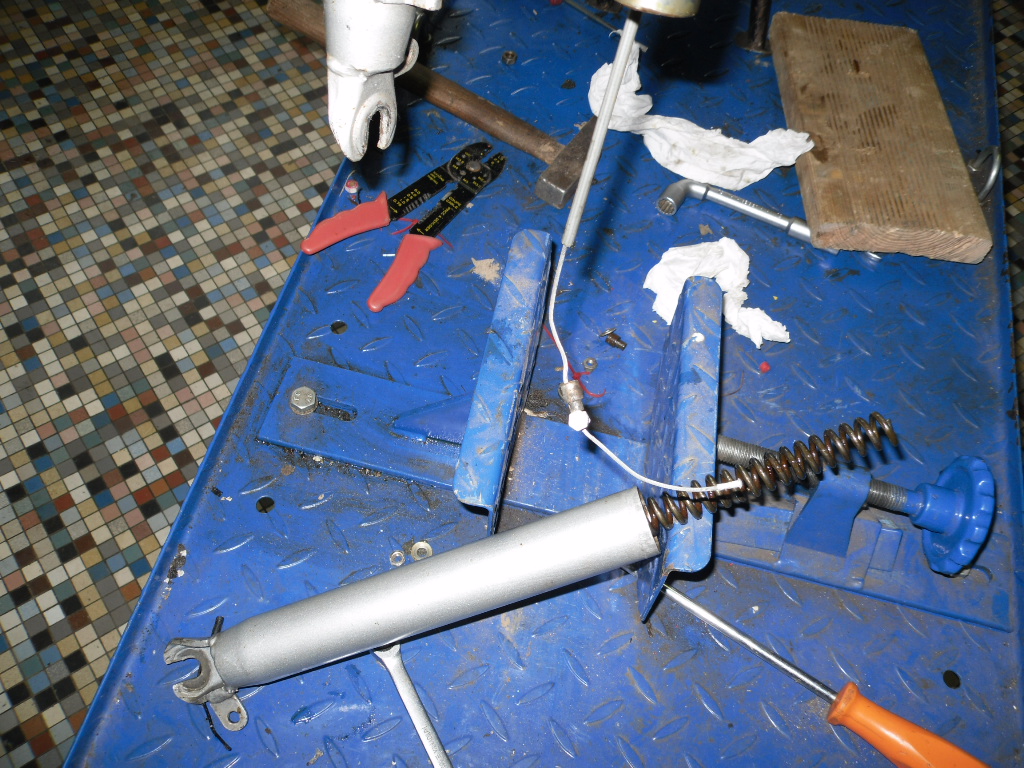

j'ai démonté le bas de la fourche
ça se dévisse et c'est le ressort qui tient a l'intérieur
j'ai mis un verre d'huile dans chaque fourreau
j'ai rien vu de cassé
mais ça cogne quand meme a chaque freinage appuyé  Neutral
je vais me mettre en quette d'une nouvelle fourche
ca ne l'empeche pas de rouler pour l'instant

j'ai la meme fourche sur mon TSA. C'est bizarre que le tien cogne au freinnge. Il n'y a rien de bloque dedans la partie superieure des foruches? Ressort casse? Vieille rondelle de travers?
Peut etre qu'un des tubes est applati legerement a un endroit?

ben non pas de tube de tordu ni de ressort cassé
je n'arrive pas a sortir les vis dans les tubes du haut
je vais réessayer cette semaine
Messages: 4 821
MessagePosté le: Dim 23 Juin - 19:56 (2013)    Sujet du message: fouche de rallye Répondre en citant
bon. c'est peut etre la methode "brute", mais sinon tu peut tout remonter, essayer de le faire taper "assez fort", redemonter et voir si il y a des marques. Ca te dirait ou est le probleme.
