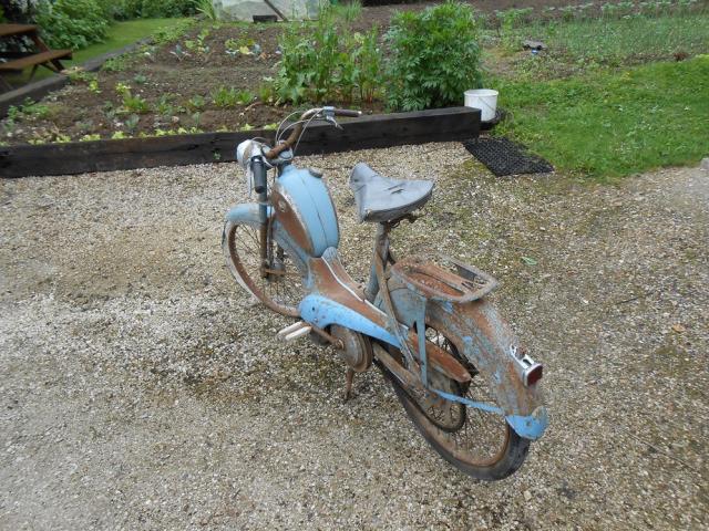

  Je veux vous faire part de mon projet pour cet été. J'ai acheté, il y a un peu plus de 2 semaine, un joli sortit de grange.
C'est un Peugeot BB1 de 1963, je pense que c'est un T, mais j'aimerais avoir votre point de vu là dessus.
Je suis tout nouveau dans le milieu c'est pour cela que je fais un sujet, d'un côté pour vous montrer mes avancements, d'un autre côté pour avoir vos conseils, vos critiques.
J'ai acquéri le demi-centenaire début juin, et il est maintenant entre mes mains et les outils de mon père Smile
L'année dernière j'ai refait ma peinture sur mon Derbi, et ce coup ci je voulais commencer une belle restauration sur une vieille mob, et celle ci fut parfaitement a mon goût. C'est un véritable coup de coeur que j'ai eu pour ces Peugeot BB1!
Je demande avant aux connaisseurs BB,
Quel est le type de ma BB?
Mon réservoir est chromé, mais je n'ai pas de klaxon, c'est normal ou je l'ai perdu?
Mon moteur est différent des autres BB plus anciens, pourtant tout les numéros correspondent (cadre et moteur), y'aurait-il eu une autre version de moteur?
Comment avoir le code couleur de ma peinture d'origine (bleu)?
J'ai des caoutchouc qui sont bien grillé par le soleil, existe-t-il des reproductions de ceux ci (poignée, caoutchouc de bord de carénage...)?
Si vous pouvez m'éclairer sur ces questions je vous en serait reconnaissant! Very Happy
Bref maintenant place au vif du sujet! Smile

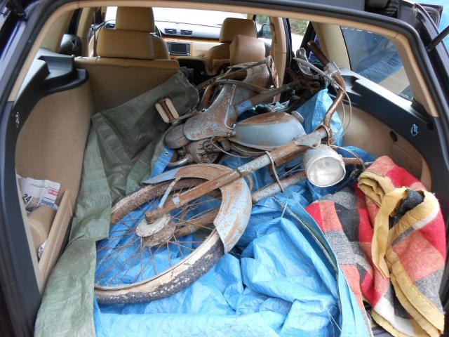

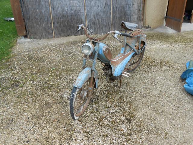

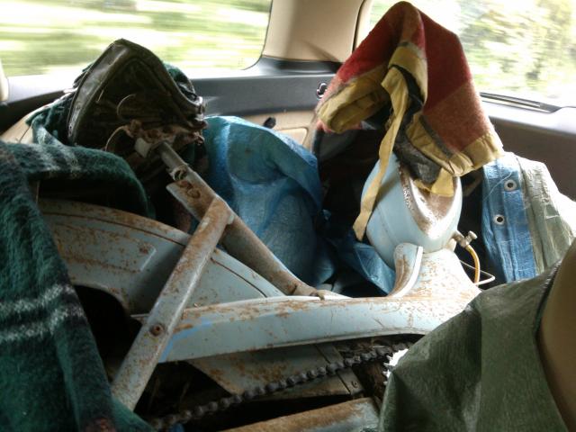

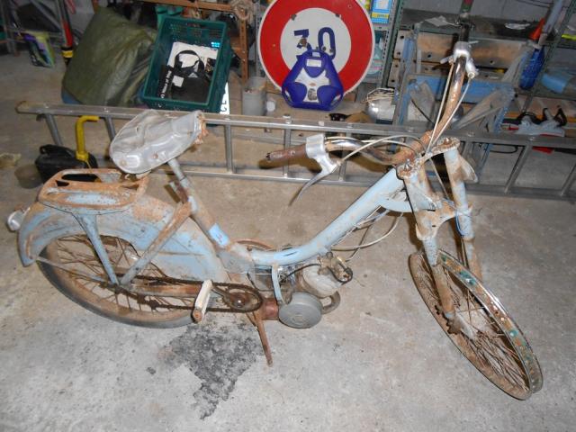

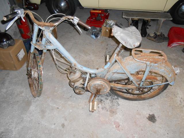

Début juin, je parcourait le bon coin a la recherche d'un joli bijou a restaurer. Le 9, je l'avais acheté!
Dans le coffre de la voiture:
Sortit du coffre:
Autres images a venir pour demain! En attendant dites moi ce que vous en pensez! Very Happy

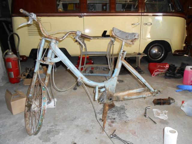

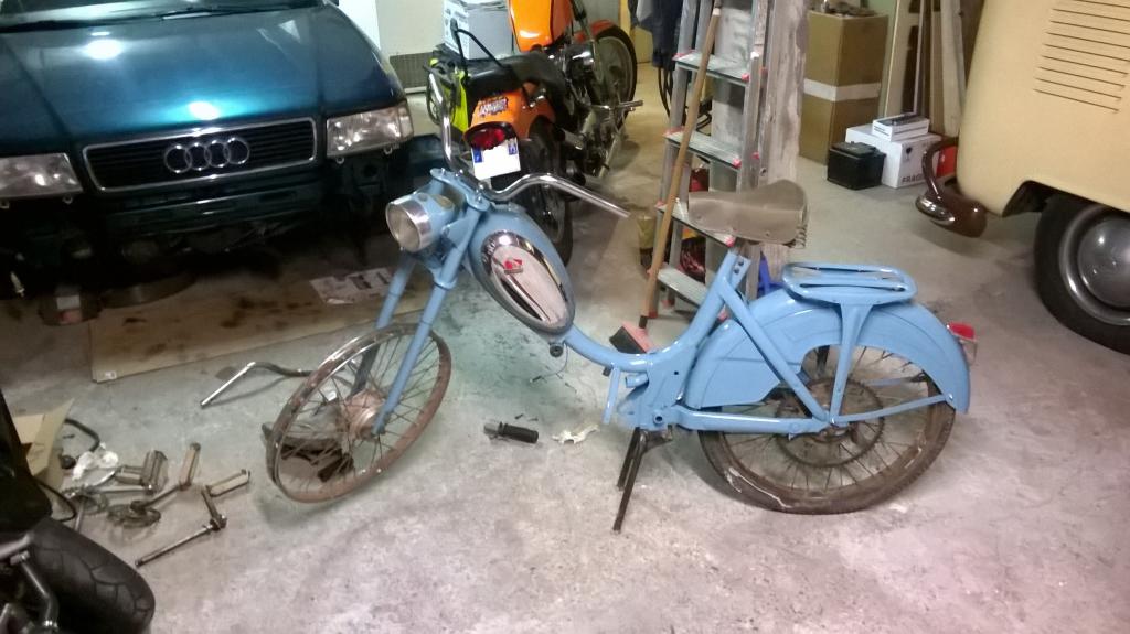

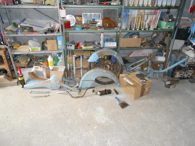

Comme promis je rajoute les photos!

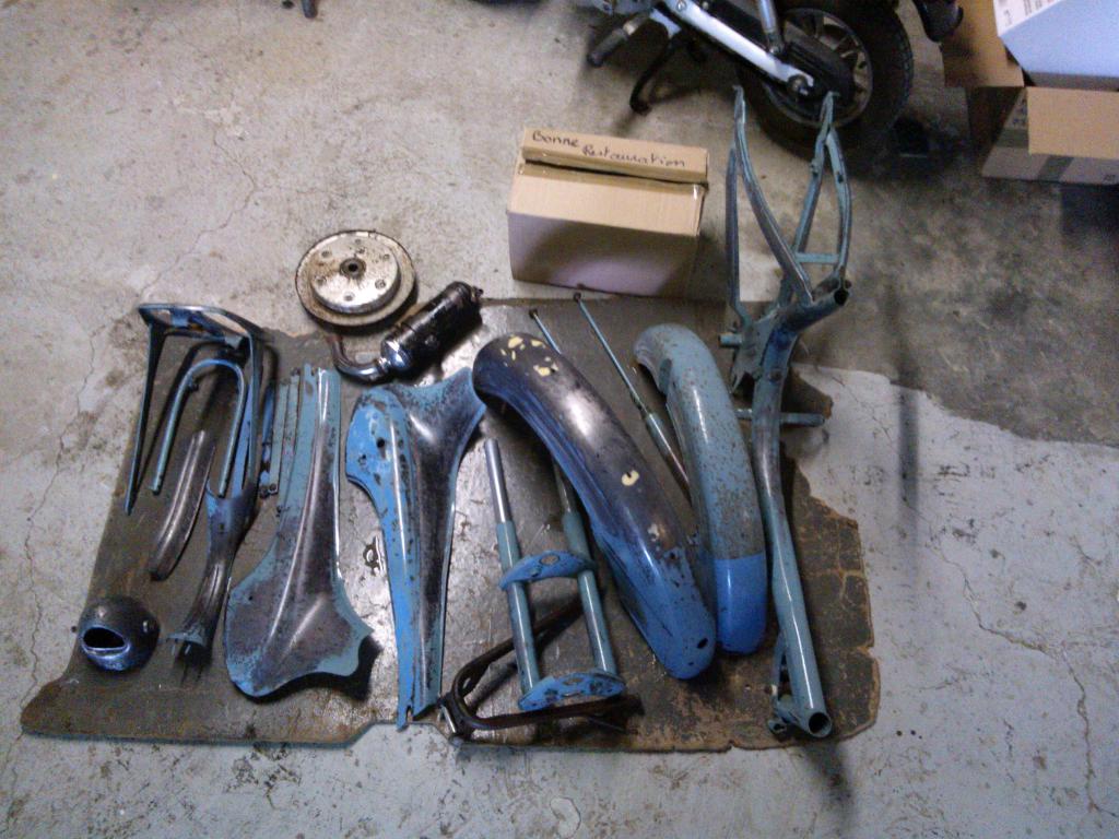

Le démontage commence!
Tout en pièce et nettoyé, dégraissé aujourd'hui! Smile
J'éditerai au fur et a mesure de mon avancement Wink

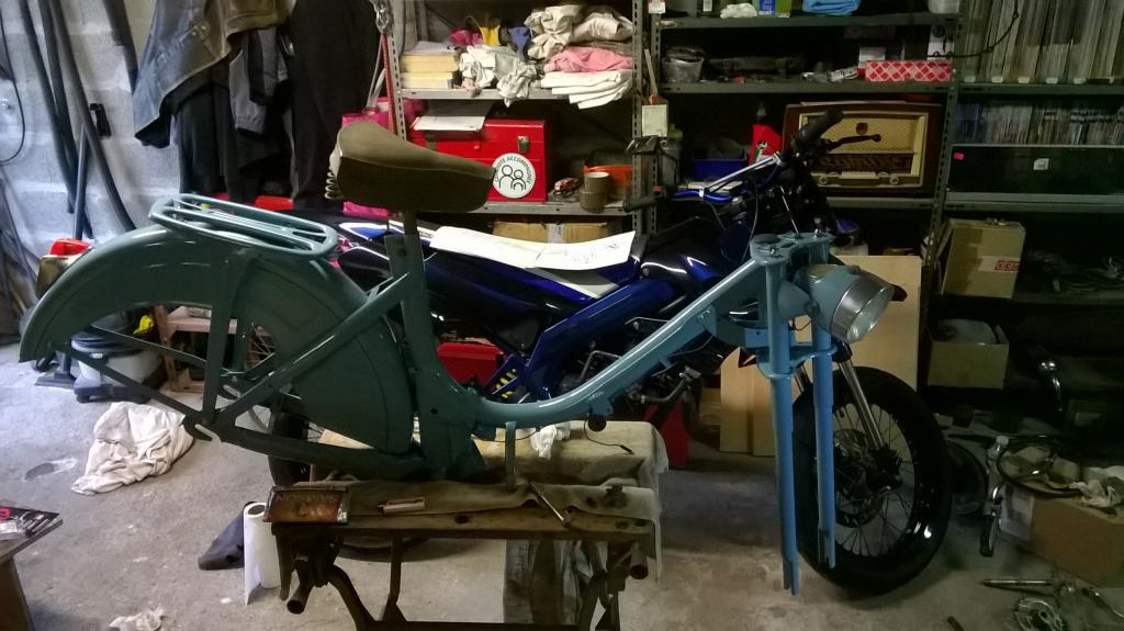

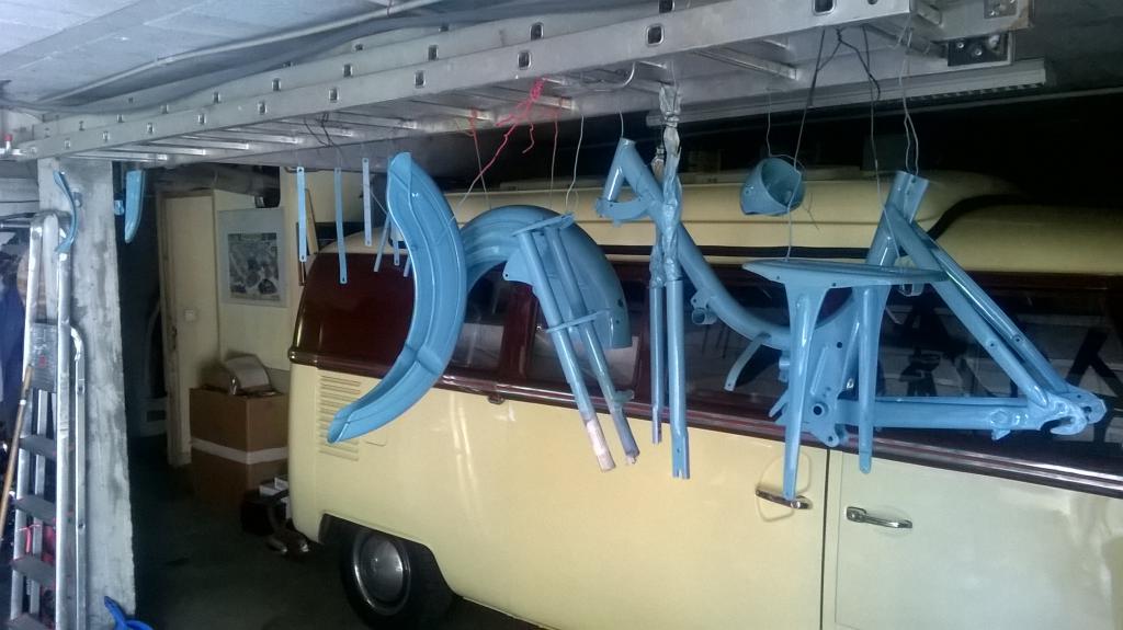

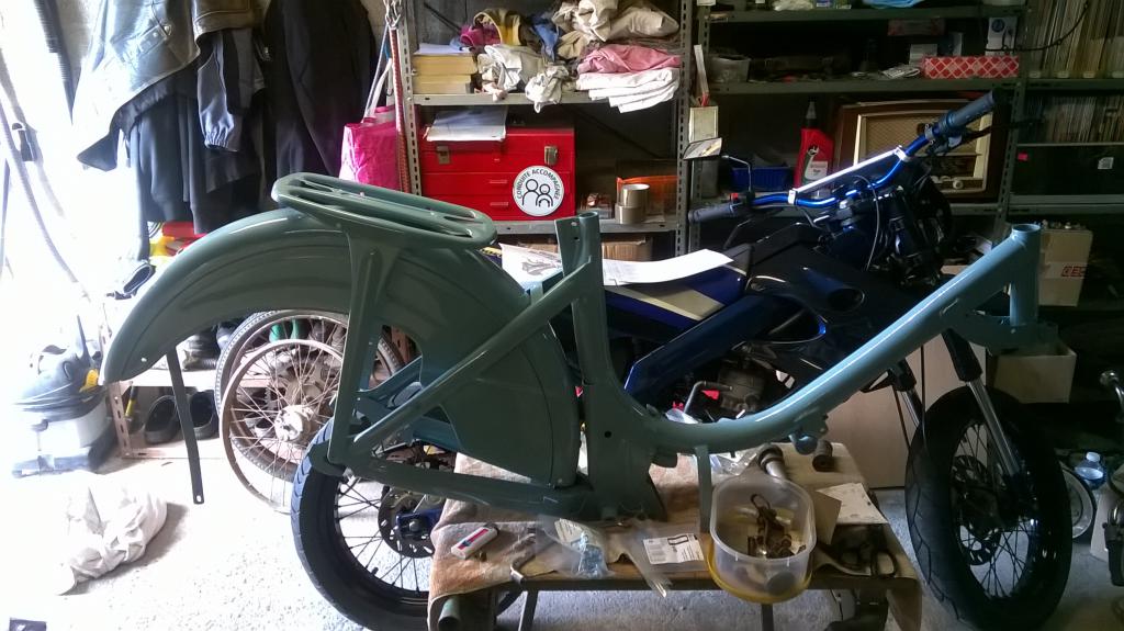

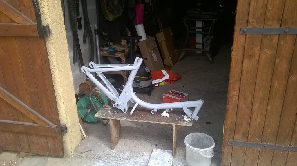

2013-2014 : je me suis occupé à poncer, dérouiller et décrasser la partie cycle. J'ai ensuite apprêté quelques pièces. En parallèle j'ai acquis de nombreuses pièces d'occasion pour mon Peugeot  Smile

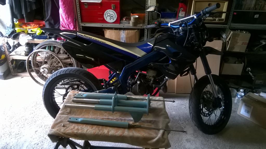

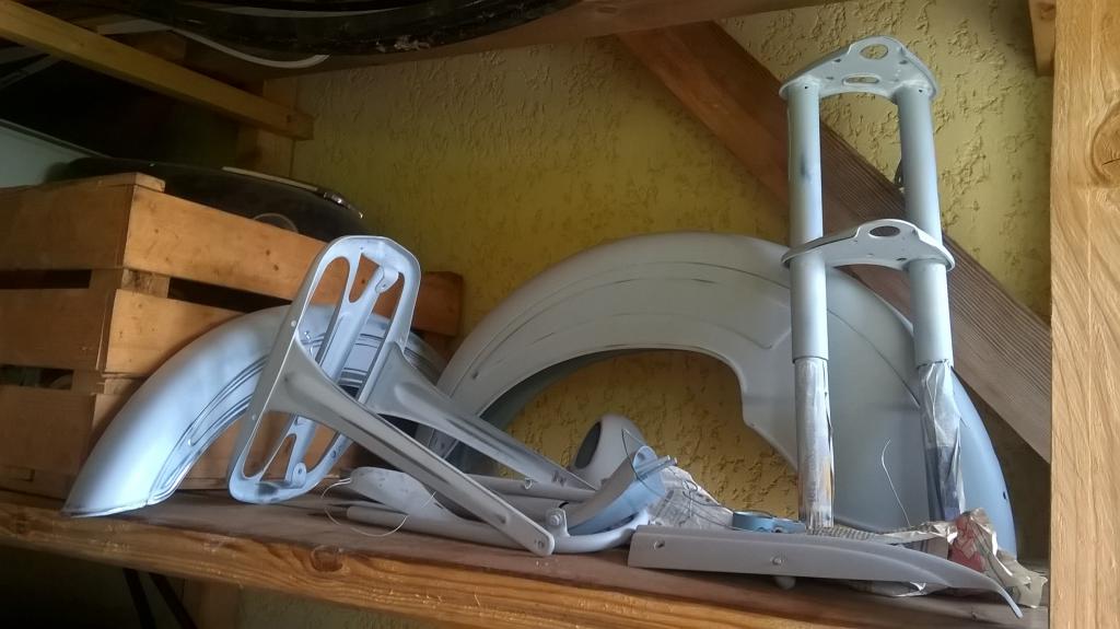

2014-2015 : j'ai terminé mon travail d'apprêt, j'ai reponcé toutes mes pièces. Cet été j'ai finalement repeint toutes mes pièces (précieuse référence trouvé au spectroscope : Bleu Fiat 457 qui correspond à ce qu'ils appelaient "Bleu Islande"). Puis j'ai commencé à l'assembler  Smile

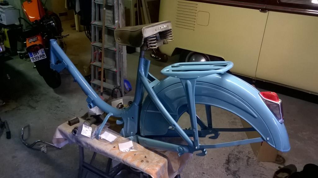

Ma petite Derbi semble un petit peu jalouse que j'assemble de nouveau une pépite bleue. Mais elle doit lui tenir respect à cette vieille dame qui cumul 40 ans de plus qu'elle!

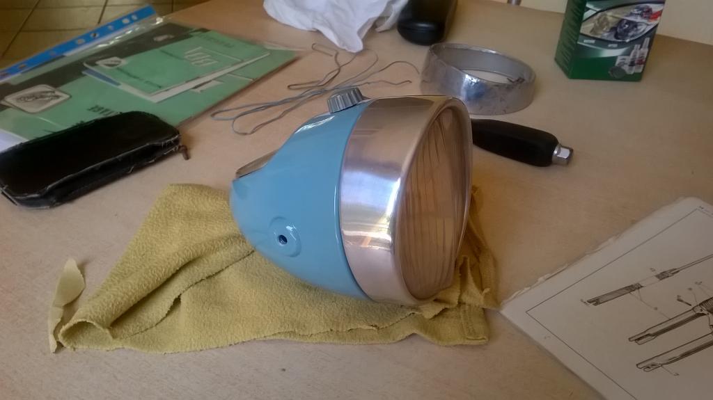

Le réservoir, la selle d'époque ainsi que le feu arrière Soubitez Catalux 7 se portent à merveille sur mon BB tout beau tout neuf!  Very Happy
Mai 2016 : Restauration quasi terminée, homologation effectuée avec CG accordée !

  C 'est un BB à variateur de vitesse ....
  Il est complet , c'est un bon départ ....!
  Les connaisseurs vont te dire le modèle exact .....
  Pour les jantes et les pneus , tu dois pouvoir trouver ça chez  CHAMBRIER ....
  lES JONCS DE CARTERS CHEZ DES ACCESSOIRISTES AUTO .

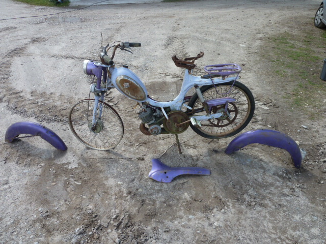

ours-des-carpates ça fait pas trop origine le violet Laughing

Demain je compte m'attaquer au BB3T, tout decaper!

Pour ma part  je fais tout mes ponçages de peintures au 400/600 à l'eau ni plus ni moins.
Surtout bien nettoyer avant peinture (poussière, graisse) et avoir une surface sèche.
Pour la féraille un gros grain 80/120 par la (pas un truc que je fais souvent ça, j'ai une sableuse^^)
Récemment j'ai fais avec un apprêt classique qui me restait le garnissant étant fini et bah ça a rien a voir. Le garnissant c'est vraiment le top.

MessagePosté le: Lun 17 Aoû - 01:40 (2015)    Sujet du message: Restauration BB VT 1963 Répondre en citant
Bonjour à tous!
Après 2 ans de silence radio sur le forum je vous montre que j'ai bien avancé la restauration de mon Peugeot BB VT (de mars 1964 semblerait-il) !
Le seul bémol de cette restauration sont les roues, j'en recherche désespérément depuis 2 ans à bon prix et pas trop abîmées. Je suis aller voir sur divers sites mais les deux roues neuves me reviendrait à plus de 200€ et je n'ai pas vraiment les moyens... :/
Je souhaiterais aussi trouver un bouchon de réservoir pas trop abîmé avec le Lion Peugeot ainsi que l'écriture BP zoom en rouge afin de respecter l'origine.
Si quelqu'un a des pistes ou peut me faire une offre je suis à son écoute !
J'aimerais aussi remercier ce forum qui depuis l'acquisition de mon BB m'a permis d'effectuer des trouvailles extraordinaire et j'ai su trouver des conseils pratiques qui m'ont aidé à poursuivre cette restauration. Merci à vous! Very Happy
Mon projet: http://cyclopeugeot.xooit.com/t6021-Restauration-BB1-1963.htm?q=
Messages: 12 406
MessagePosté le: Lun 17 Aoû - 08:44 (2015)    Sujet du message: Restauration BB VT 1963 Répondre en citant
super boulot  Okay
Pour les roues, il faudrait que tu changes juste les cercles de jante, ce n'est pas très cher en neuf.

MessagePosté le: Mar 18 Aoû - 16:48 (2015)    Sujet du message: Restauration BB VT 1963 Répondre en citant
Merci les gars Smile
Ok pour le cerclage des jantes, je peut rattraper les rayons comment? Les repeindre aux aussi s'il le faut ^^
Messages: 12 406
MessagePosté le: Mar 18 Aoû - 17:37 (2015)    Sujet du message: Restauration BB VT 1963 Répondre en citant
Ca se peint, c'est un peu chiant mais ça se fait, avec de la peinture pour jantes par exemple. Après, un jeu de rayon n'est pas très cher, mais bon .... Vois Macadam2roues, ils en ont.
