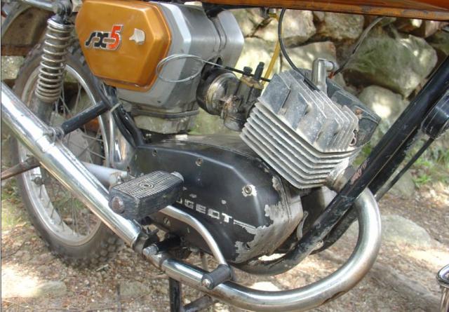

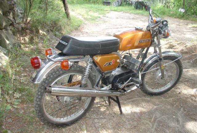

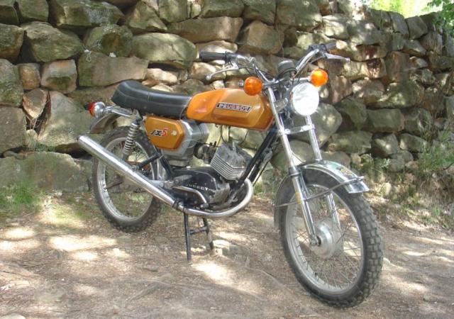

bonsoir ! voici ma sx5! de 1975!
je cherche des poignées droite et gauche, elles ne serrent plus
ou faire reparer les deux trois pocs sur la selle ?
comment mettre le cable d'accelerateur (manquant)

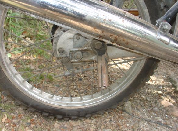

ou faire retordre les pedales?
y avait-t-il une batterie sur ce modele?
et surtout pour la redemarrer y a t-il autrechose a prevoir a part vidanger le reservoir, remettre de l'essence neuve bien sûr, le moteur tourne bien, il ne fait pas de ratés et il y a de l'allumage!  Laughing  merci beaucoup a ceux qui peuvent me renseigner

alors les poignée je te l'ai dit moi j'ai percé un petit trou et mis une petite vis pas esthetique mais tant que sa tien.... le cable d'accelerateur il faut que tu sorte la partie tournante de la partie fixe de ta pigné ( donc gaz au minimum la petite vis desserer et tu sort et ensuite tu enleve la partie fixe aussi normalement tu doit trouvé une petit truc dans lequel il y a un trou et une vis tu passe ton cable dans la partie fixe remonté sur le guidon tu le met dans le truc tu serre la petite vis et soude ton cable a l'etain de preference ( et laisse un peu ton cable depassé de la poigné ) sinon tu va changé ton cable tous les 40km
ensuite pour la redemarré vidé le reservoir le nettoyé a l'interieur ( essai de faire une photo de l'interieur du reservoir ) et faire de meme pour le carbu le nettoyé et apres tu remonte tous et tu met du melange neuf
sinon belle machine la seul chose que je vois c'est le carbu pas d'origine ( et le pneu cross ( les dimension c'est 2 3/4 17 a l'arriere et 2 1/4 17 a l'avant ) )

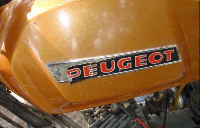

ah oui j'oubliais ! quel produit utiliser pour nettoyer les chromes ? et faire partir la rouille presente sur le pot et le coude d'echappement !

merci de votre reponse ! (: alors je precise ce n'est pas un autocollant sur le reservoir mais une sorte de baguette en fer blanc je pense ou un fer tres souple, si je la fais tourner sans nettoyer le carbu tout de suite c'est grave ?

apres aussi ou puis-je faire retordre les pedales ?

Le support de l'autocollant doit être de l'aluminium. L'objectif du scotch double faces est de remettre de la colle. Regarde mon post concernant la fabrication d'autocollant pour mon 103 SPR http://cyclopeugeot.xooit.com/t4133-Fabrication-d-autocollant-avec-couleur-…

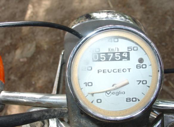

alors apres j'ai le cable de compteur qui est debranché ! comment le rebrancher ? sur quoi je vais tomber en ouvrant le carter pour le remettre ? si vous avez quelques pieces de sx5 a vendre il faut voir ! x)

Attention mes SX5 on la particularité d'avoir le sélecteur de vitesse à gauche (C'est peut-être différent à l'intérieur).
Sinon moi je suis tombé sur ça
La pièce blanche vient entrainer l'entraineur du câble de compteur. L'entraineur reste sur le cache.
