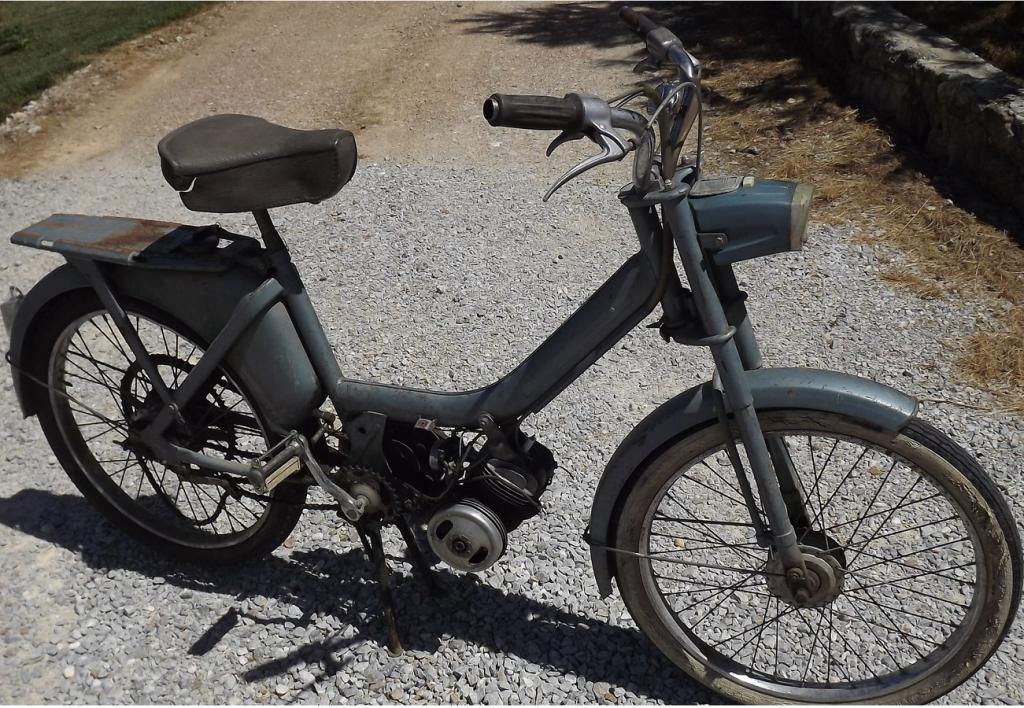

Après un long moment d’absence sur le forum pour prépare mon BTS je reviens avec une bb vct que l'on ma vendu hier soir pour 20€ Very Happy
après un petit contrôle de l'allumage, qui est OK et une durite d’essence
après 10 tours de pédale elle a parfaitement démarre
grâce a une grosse banque de pièce que on ma aussi donné (une Renault trafic bien remplie avec des pièces peugeot toutes neuves) j'ai pu aujourd'hui changer quelques éléments

pas mal le VCT!
Des pieces neuves? Ca pourrait m'interesser... Mr. Green Aurait tu un cerclage de phare rond, comme ceci?
Belle ta VCT! Enfin, "belle", pour moi c'est jamais beau un VCT Mr. Green mais tes chromes ont l'air excellent, surtout les jantes! Shocked
Moi aussi j'ai un VCT, mais le mien est plutot... bidouille Mr. Green
Le tien a du faire un peu de bruit, tu n'as pas le pot! Si tu en recherche un, je pourrais peut etre te depanner Okay

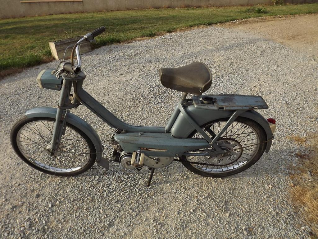

bon aujourd’hui j'ai avance dans les travaux de la mob par contre après un nettoyage du carburateur et changement de la bougie elle ne tien pas le ralenti, de plus elle ne prend pas les tours comme si elle se noyait alors que la bougie était sèche. Sad
Messages: 4 812
MessagePosté le: Jeu 1 Aoû - 19:15 (2013)    Sujet du message: ma premiere bb Répondre en citant
surement une prise d'air quand tu as remis le carbu. Quelle bougie as tu mis?
Pour le carbu, je te prends pas pour un con non plus, mais t'est sur que un gicleur n'est pas blque? Moi ca m'arrive desfois, je pense qu'il est [propre, mais non il y a encore de la crasse dans les petits trous Embarassed
"enfince" bien ton carbu sur la pipe, si elle est pas assez enfoncee ca [eut faire une prise d'air.
Elle marche comment avec le starter?

le gicleur n'est pas bouché, c'est soit une prise d'air soit un mauvais calage de l'allumage. le seul soucis c’est que je peut pas le contrôler,je sais pas la valeur qu il faut Rolling Eyes
Messages: 4 812
MessagePosté le: Jeu 1 Aoû - 21:19 (2013)    Sujet du message: ma premiere bb Répondre en citant
Pour le calage, il te faudrait environ 2.5mm avant le point mort haut.
Les moteurs BB varient souvent pour le calage... Mon BB3T avant marchait bien avec 2.7, mains maintenant j'ai 2.2 - culasse rabotee!

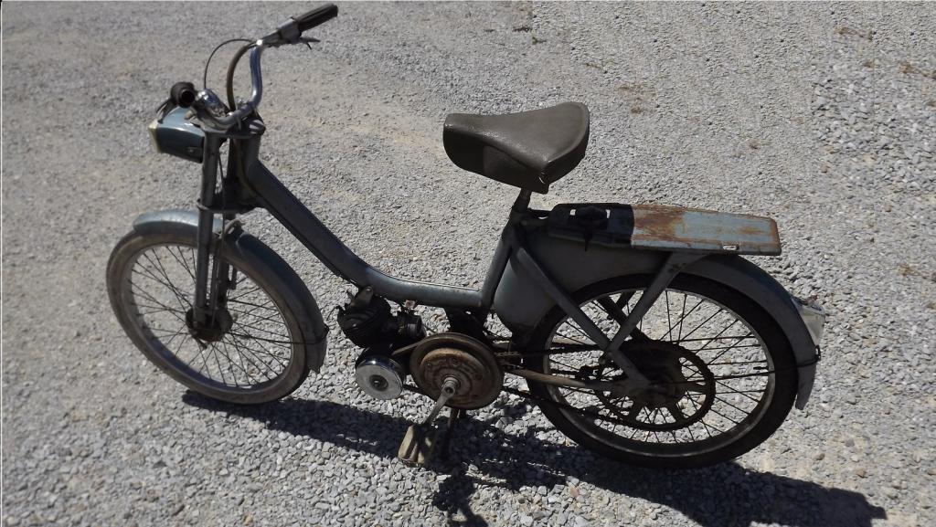

Petite avancé dans les travaux sur la bb avec un bon décrassage et un feu plus un cache latéral trouvé cet après-midi a la bourse d'échange de Limoux
Messages: 4 812
MessagePosté le: Sam 3 Aoû - 20:53 (2013)    Sujet du message: ma premiere bb Répondre en citant
Elle a deja meilleure mine Okay
As tu une astuce pour nettoyer le moyeu de roue? Le tien brille! Moi j'essaye d'y mettre le chiffon a travers les rayons, mais c'est pas evident Laughing

j utilise de la pate a polir du style belgom avec de la paille de fer et après un coup de chiffon pour faire briller Very Happy
Messages: 4 812
MessagePosté le: Sam 3 Aoû - 21:20 (2013)    Sujet du message: ma premiere bb Répondre en citant
Okay Moi j'utilisais juste du T-Cut, c'est pas assez "gros grain" pour polir Smile
