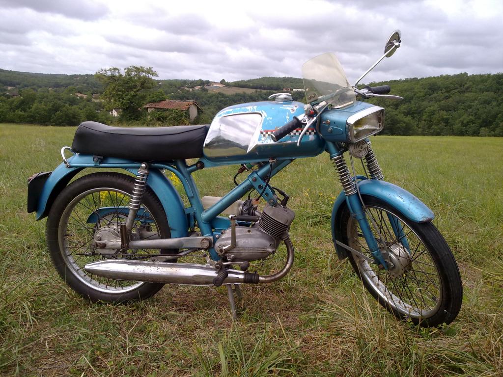

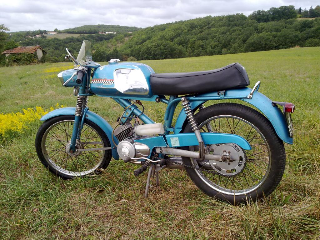

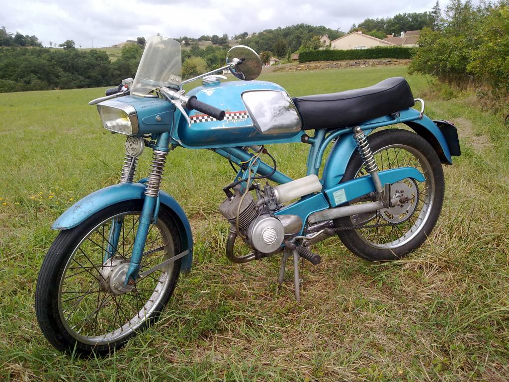

  3 tites photos...  patine d'époque !!

Magnifique Shocked
Il m'en faut un aussi tiens, de BB3K Mr. Green

I love your BB3k !!!  Okay

super dans cet état et de cette couleur c'est encore moins courant  Okay

Super bon le moteur du BB 3  K
Le kick  et les perfs....
Le look du pot  .... je le sélecteur de vitesses  est bien conçut .....bien mieux que sur les Rally ...

Je prefere le pot du BB3SP mais celui du BB3K demonte quand meme Okay
LEs moteurs BB3 et BB3K sont interchangebles? Je connais quelqu'un qui avait un moteur de BB3, si il l'a toujours ca m'interesserait pour mon BB3SP blanc ou mon bitza Mr. Green

Le BB 3  K   se monte  sur  BB 3 ordinaire.....MAIS.......
le pédalier gène le kick
et le sélecteur de vitesses est à pieds .....!

on met des repose pieds comme le BB3K Okay
Ca me tente maintenant de voir si le mec a encore son moteur!

beau c est vite dit la boite a air on dirait une bouteille de lait !  Mr. Green Mr. Green
et le pot je suis pas sur que ca soit le bon au vus des collier de fixation ca m etone que peugeot ai fait un montage avec du cahoutchouc et des serflex Mort de Rire

le pot est parfaitement d'origine.
Le mécanisme de sélecteur est le même que celui des Rallye et GT10 F3

Pot d ' origine
Si le pot était monté avec un manchon caoutchouc et il ne brûlait pas ....!!!!
A l'origine ....il me semble qu' il tenait sans serflex .
