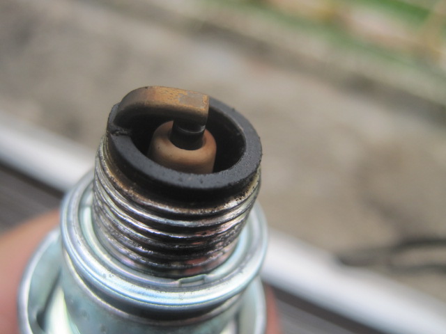

Je viens de changer la bougie, j'ai monter une ngk BR7HS, elle démarre mieux a froid, tient plus facilement le ralentit a chaud même après une descente. Par contre, bête comme je suis, j'ai eu la bonne idée de l’arrêter 10 minute et de retenter de démarrer.... Erreur fatale!!!!! Allez vas sy pédale comme un furieux! Il faut lancer le moteur vraiment vite pour qu'elle demarre ( si elle veut aussi
 ) et le ralentit réglé haut si je freine la roue arrière elle cale. Et rebelote! Pédale vas!
Voici une photo de ma bougie après avoir pédaler et perdu 10 litres de transpiration

Les br.... le r c'est pour électronique normalement et sinon ta essayé d'accélérer a fond de décélère de laisser la poignée au ralenti ‚a mi régime etc normalement tu démarrera plus vite

Il te faut une bougie B6HS.
Sil elle démarre mal, c'est qu'il y a un soucis quelques part.
