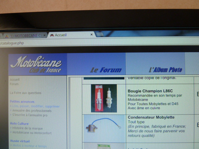

MessagePosté le: Mar 10 Sep - 21:25 (2013)    Sujet du message: Problème Bougie Répondre en citant
ALF75 a écrit:
toutefois attention pour la bougie la ngk b6hs oui, mais la correspondance est CHAMPION L86C et non l82c. Cette dernière correspond à la ngk b7hs.
Juste pour info , voila la même bougie qui est proposée dans la boutique Motobécane club de France pour toutes les mobylettes .....

MessagePosté le: Mar 10 Sep - 22:15 (2013)    Sujet du message: Problème Bougie Répondre en citant
a oui super j'irai voir demain par curiosité je regarderai les prix ça peut aider les temps sont durs Very Happy ,
