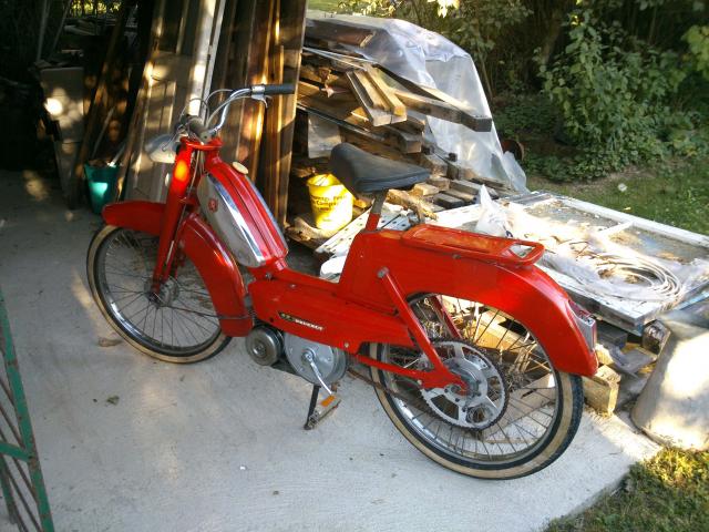

J'aimerais connaître le modèle de ma BB, quelqu'un pourrait-il me renseigner ?

je pensse que c est une bb rt

Ok merci, c'est bien ce que j'avais trouvé mais comme la couleur ne semble pas être d'origine je voulais en être sure. Oui elle est en bon état mais peine un peu à démarrer et surtout à redémarrer lorsque j'ai roulé un moment !

Moi auss je dirais un RT, ou VRT car il a un vario?
La couleur n'est pas d'origine (j ne pense pas!).
Si tu as des problemes pour la redemarrer a chaud, c'est surement le condensateur, ou les joints spi.
