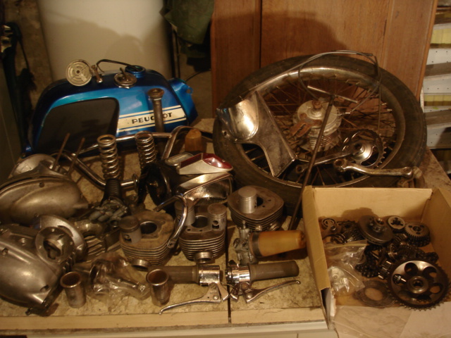

Salut à tous,
Voilà ou j'en suis :
Origine ou assemblage ? Les roues, fourche, garde boue arrière, réservoir et selle ainsi que le guidon et ses commodos semblent cohérents pour un modèle d'avant 1970. Pas de perçage apparent pour une plaque sur la colonne de direction.
Cependant les numéros de cadre et de moteur sont différents.
De plus la sélection des vitesses se fait à la main, et le frein arrière au pied....
J'ai trouvé beaucoup d'infos sur le forum ( ou il me reste beaucoup à découvrir), et je vous remercie de partager tout ça  Okay
Quelques photos valent mieux que de longs discours :

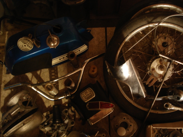

MessagePosté le: Ven 4 Oct - 22:01 (2013)    Sujet du message: BB3 ts 1969 Répondre en citant
   Tu vas refaire la  peinture  ?

Le garde boue provient d'un 103 je pense ?
Côté moteur, piston hs (serrage côté échappement), cylindre à voir après passage au rodoir, le vilebrequin à l'air ok mais jeu important du roulement côté allumage.
Pour la boite et l'embrayage j'ouvrirai plus tard ....
La pipe parait bien adaptée au gurtner ga14 daté de 1976( diam. 14 intérieur et 19 extérieur, longueur 30mm environ.

MessagePosté le: Ven 4 Oct - 22:08 (2013)    Sujet du message: BB3 ts 1969 Répondre en citant
Oui je pense que ce n'est pas la teinte d'origine... Me trompe-je  Question

salut
beau bb3 ts  un des derniers modèle a main  c'est tout a fait possible  qu'il soit d'environ 1970
apparemment juste le garde boue av (103ou rallye ?)qui n'est pas d'origine ! et le système de frein a pied qui lui n'est pas du tout d'origine ! Crying or Very sad fait maison ? mais avec des pièces de sp3(flasque de frein)
pour la couleur elle est peut être d'origine ! bien bichonner elle sera superbe ! Okay

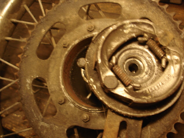

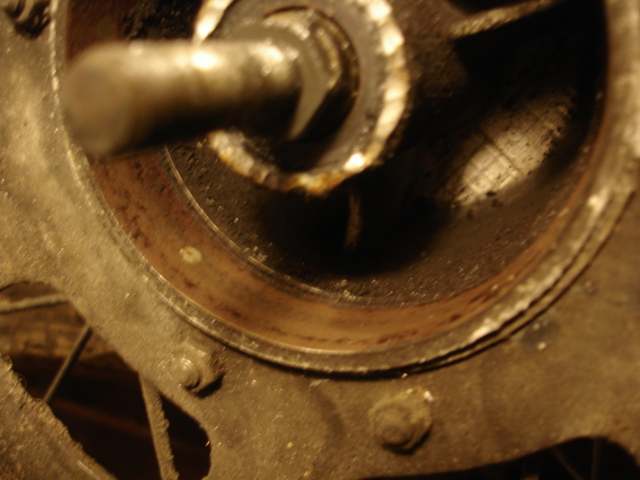

Pour illustrer le propos sur les freins, voici le tambour arrière de mon bb3 :
Cette pétoire à roulé jusqu'à son dernier souffle ....
Messages: 14 161
MessagePosté le: Lun 7 Oct - 20:21 (2013)    Sujet du message: BB3 ts 1969 Répondre en citant
Oui pour le frein mais la couronne n'a pas l'air si usée que ça ...

MessagePosté le: Lun 7 Oct - 21:22 (2013)    Sujet du message: BB3 ts 1969 Répondre en citant
Les photos sont assez flatteuses je dois dire, car en réalité, elle est quand même bien usée.
Pas foutue, mais pas loin....
MessagePosté le: Lun 7 Oct - 21:30 (2013)    Sujet du message: BB3 ts 1969 Répondre en citant
j'ai recupéré pire que ça niveau pignon de sortie de bv et couronne ( plus ou moins 5mm de dent max )

MessagePosté le: Mer 9 Oct - 20:29 (2013)    Sujet du message: BB3 ts 1969 Répondre en citant
Hier, le père Noel est passé en avance  Very Happy
Le lendemain du jour ou le bb3 est arrivé à la maison, j'ai rencontré lors d'une braderie un autre passionné de vielles mobs, qui avait déjà 1 bb3 et 1 rallye à son palmarès  Smile
Après avoir pas mal discuté et sympathisé, on en est venu à se dire qu'on avait plein de pièces à s'échanger. Ce qui fut fait hier soir....
Inutile de vous dire que je suis super content  Very Happy
Il y a de tout, pièces moteur, boite, cylindres ( dont 1 légèrement préparé), pistons, pièces de partie cycle (dont le garde boue avant d'origine), des roues avec des freins corrects... ect ect ....
Il y a même les outils spéciaux pour la fourche ect.. Et le manuel d'atelier, catalogue de pièces détachées, joint de carter neufs, j'en oublie, c'est la messe  Very Happy

MessagePosté le: Mer 9 Oct - 20:42 (2013)    Sujet du message: BB3 ts 1969 Répondre en citant
Un cylindre préparé ....c 'est intéressant ça .... quel travail a t'on fait dessus ....as-tu des côtes des lumières ...???
Messages: 4 821
MessagePosté le: Mer 9 Oct - 20:45 (2013)    Sujet du message: BB3 ts 1969 Répondre en citant
... si tu veut vendre un des moteurs BB3, je restaure actuellement un BB3 sans moteur Mr. Green
MP si tu veut en vendre un...
Sinon, tres belle pieces!!! Je vois plusieurs embrayages aussi... Rare!

MessagePosté le: Mer 9 Oct - 21:02 (2013)    Sujet du message: BB3 ts 1969 Répondre en citant
Je n'ai pas les côtes, mais l'admission a été "tapée" vers le bas, et l'échappement vers le haut.Je prendrai les diagrammes un des ces 4....
