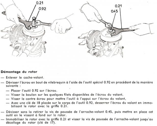

Alors,
Avec quelques investigations, je pense que l'outil 0.92 sert juste à serrer l'écrou du volant, peut accessible. On serre la vis dans les filets restants et on bloque avec le contre-écrou. Ensuite on peut serrer ou desserrer l'écrou avec plus de force et d'accessibilité par l'intermédiaire de l'outil 0.92.
C'est tout un bordel pour pas grand chose car aujourd'hui on trouve des clefs à pipe qui rentrent parfaitement .
Images tirées du manuel de la BB 104 :
Remontage :

Oui c'est vrai que finalement cet outil n'exclu pas le risque de glissement du volant sur le cône de vilebrequin au serrage...
Donc retour à la case "maillet"  Very Happy

J'ai dit moi même que j'ai toujours vécu sans l'outil, donc je ne vais pas vous dire qu'il est indispensable.
Par contre je maintiens qu'il sert à plaquer le cône, et faut pas toujours croire que les gens de Peugeot étaient des gros bêtas, s'ils ont fait çà il faut se dire que çà doit avoir une utilité.
Ce que je comprends :
- Il utilisent l'outil de calage avance, qui en même temps fait bloque-piston.
- Comme ils mettent une cale pour régler l'avance, le piston est en appui sur le bloque piston quand ils remontent le volant.
- Ils positionnent la flèche du rotor, et avec leur clé sur l'écrou 092 du dessus (çà ne métonnerait pas qu'il se visse sur le vilebrequin pour çà..), il le maintiennent en position.
- En tournant l'autre clé ils poussent sur le rotor, et collent le cône. Pour moi çà ne sert pas du tout à mettre l'écrou. D'ailleurs pour çà ils avaient la clé à ergots prise sur le volant.
Je suis d'accord que çà parait lourdingue, et je crois qu'il faut essayer pour voir, si c'est l'enfer ou pas à utiliser, (je le ferai quand je pourrai, et je vous dirai).
Mais par contre je maintiens aussi que çà semble la seule solution mécaniquement propre. C'est très probablement pour çà qu'ils avaient pondu ce système.
Celle qu'on utilise tous, en tapant sur le volant a 2 inconvénients : la plus grande pour moi est qu'on tape axialement sur un roulement à simple rangée de billes, ce qui ne se fait jamais en principe en mécanique, ce type de roulement n'est pas du tout prévu pour des efforts axiaux,encore moins des gnons, la seconde est (dixit le Papy en question) que certains arrivent à donner du jeu aux rivets en les frappant.
Cette histoire de jeu ne m'est jamais arrivée, mais j'ai quand même déjà vu des volants qui "bloblottaient" au niveau des rivets :-)

Cependant, la phase démontage fournie par Mc BB me laisse perplexe, j'avoue. Et se prendre sur quelques filets, c'est pas terrible... Rolling Eyes
