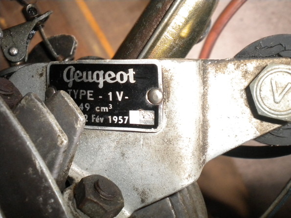

Tout d'abord j'aimerais connaitre le type de la BB sur la plaque moteur il est inscrit BB1v et sur l'acte de vente BB1t???aprés un moteur ce remplace donc ...

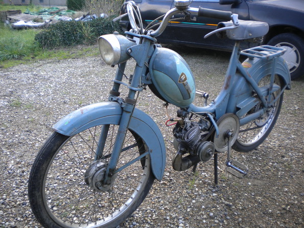

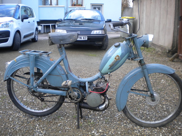

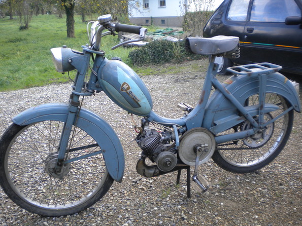

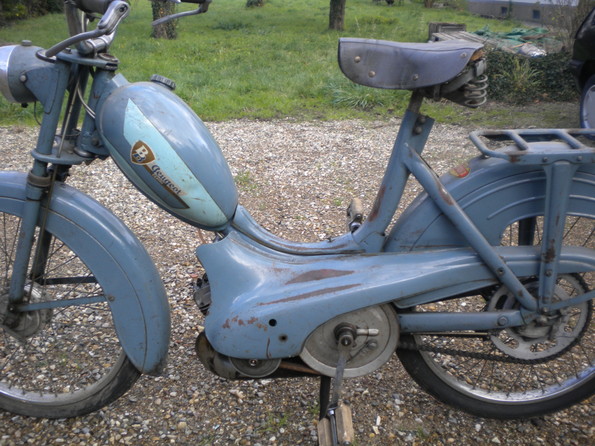

Voici la bete

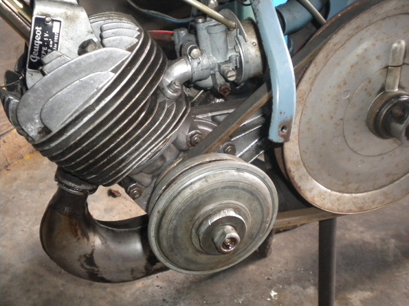

La bécane démarre par contre la roue tourne en continue et à vrai dire je n'y connait rien du tout aux variateur Crying or Very sad
Ou peut on trouver l'arrache pour l'enlever? Quel genre d'embrayage est ce? à grenaille? Je crains le pire Rolling Eyes

Salut et merci pour ta réponse Very Happy  en effet quand je   freine elle cale l'embrayage ne fait plus son travail

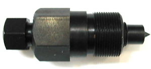

Crois tu que cet arrache ferait l'affaire apparement pour BB 101 102 103....
Messages: 4 072
MessagePosté le: Dim 3 Nov - 17:06 (2013)    Sujet du message: BB1T OU V Répondre en citant
ha  Sad  il y a un tuto la dessus , sur la réfection des embrayages a poudre ,,,
http://mob50.fr/doc/rtmbbcentri.pdf
a toi de jouer  Laughing Laughing Laughing Laughing

Merci pour le lien le l'avais pas vu celui là Embarassed  donc une fois le coupleur en main tu peux remplacer la limaille
Je prefere largement les vieux Mina p6 Rolling Eyes Okay
Messages: 4 072
MessagePosté le: Dim 3 Nov - 18:52 (2013)    Sujet du message: BB1T OU V Répondre en citant
l'arrache c'est ok , un bloc piston , pince a circlips , huile de coude Mr. Green , perso jm po les embrayages a poudres Bannir

Ta BB n'a pas pas de variateur. C'est donc bien une 1T.
Une BBV a un variateur qui est constitué d'une poulie de réception dont les flasques sont mobiles eux aussi.
Ton moteur peut effectivement venir d'une BBV puisque c'est les mêmes que ceux des BBT.

Bon l'embrayage est démonté et nécessite un bon nettoyage ,plein de graisse seche ,de sable .....sinon les masselottes et les ressorts ont l'air en bon etat,donc nettoyage et remontage pour voir ce que ça donne Rolling Eyes
Question béte ,pour le remontage on graisse quelque chose ou pas ??? Embarassed Embarassed Embarassed

Tu as un BBT et le moteur peut être d'origine. Le type BB1V est le type homologué mais tous les modèles de bb automatique porte ce type à cette époque.
