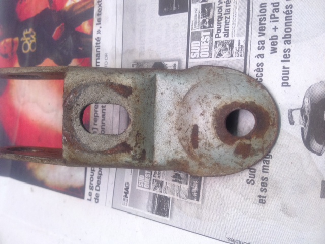

Bien nettoyer la pièces, la dégraisser, avoir une surface propre et assez lisse si il y à trop de rouille, poncer un peut ou brosser à la brosse métallique..
Appliquer avec un petit chiffon propre, il faut en mettre très peut..
Bien étaler, et ensuite vous pouvez une fois que c'est sec, avec un autre chiffon propre, frotter pour le faire briller.. Mais c'est pas obligatoire.

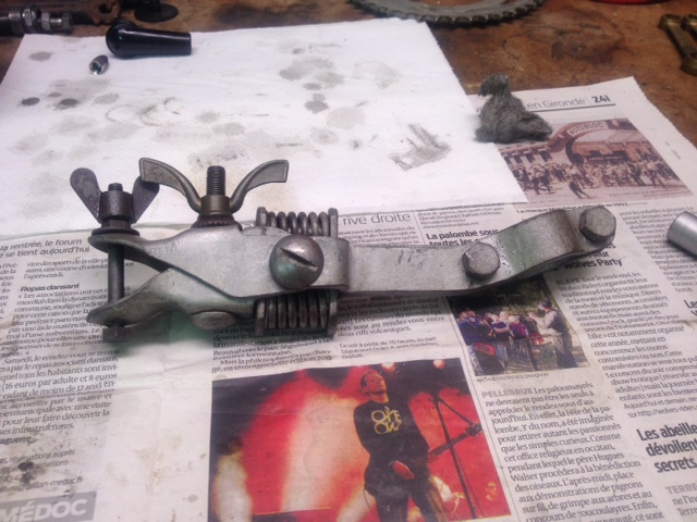

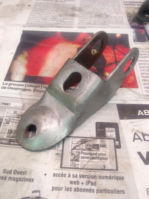

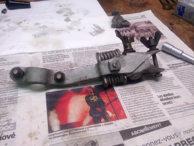

Voici un exemple fait sur un attelage pour remorque Michelin qui avait pas mal de rouille...

JP : comment tu fait si les pièces sont peinte en gris à la base ? tu les laisse en "effets brosser" ?
Voila le travail terminer...
